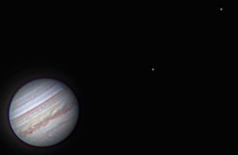

N'ayant pas d'ADC, j'ai donc essayé de bidouiller un peu pour sortir quelque chose de potable ; j'ai commencé un RVB sur jupiter ( plus exactement un R+IR-V-B )
C'est sympa le RVB planétaire à la roue à filtres, c'est un peu sport... :D
J'ai deux autres films RVB à traiter, mais si quelqu'un aurait une idée pour découper correctement mes .SER en trois plutôt que de transformer tout en images unitaires pour trier à la main, je lui en serais reconnaissant ^^
Quand je vois le résultat je me dis que j'aurais du tester aussi sur saturne et mars, mais ça me semblait déjà baver pas mal dans le bleu notamment. J'ai donc passé le reste de la soirée en narrowband pour pallier au problème... avec des planètes aussi basses, au moins ça faisait un souci de moins.

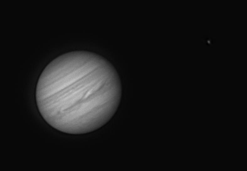

J'avais à ma disposition un H-Alpha 7nm baader et le CH4 zwo de 20nm.
Donc jupi en H-Alpha :

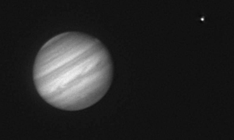

et en CH4 :
la GTR est clairement visible en haut à droite bien qu'elle soit proche de disparaître. Remarquer aussi la grande différence de luminosité du satellite... ( avec un léger défaut d'alignement )

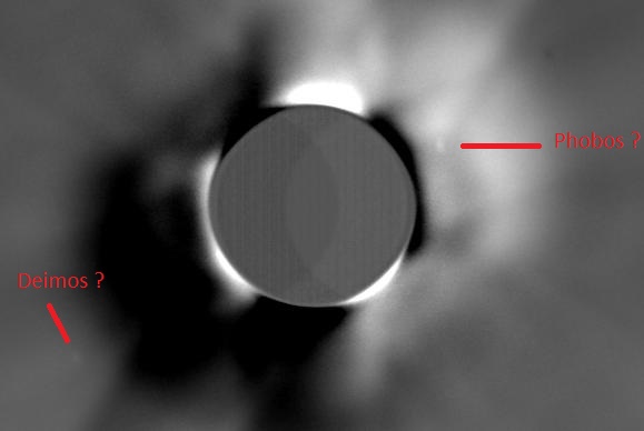

Et pour terminer, un petit challenge perso, que je n'ai pas vu sur les forums depuis un bail : choper Phobos et Deimos.
Donc pour ça j'ai pris quelques images à 400ms de pose unitaire pour bien laisser passer la lumière, j'ai empilé le tout, puis j'ai soustrait la même image retournée de 180°. Résultat, outre un défaut de collim parfaitement visible, on distingue les deux tachouilles !!
Malheureusement je n'ai pas trouvé de logiciel qui puisse me confirmer la position des satellites à l'instant T, mais ça me paraît assez probant et cohérent au niveau des magnitudes.

Pour les satellites les éphémérides de Winjpos devraient t'indiquer la position des satellites.
Vraiment une belle série. En l'absence d'absorption spécifique, sur Mars, le H alpha se comporte comme un filtre rouge et le CH4 comme un filtre infrarouge.
Les Saturne en CH4 sont de grande qualité, je suis étonné cependant que le globe ne soit pas plus sombre. Peut-être est-ce dû à la large bande passante du filtre.

Christophe, oui le CH4 zwo est plus large que le Baader, 20nm contre 10 dans mon souvenir, ce qui explique une image un peu moins sombre.
L'idée derrière les filtres H-alpha et méthane était avant tout de m'affranchir de la dispersion atmosphérique, déjà bien visible sur jupiter à travers le RVB alors qu'elle était bien plus haute ^^
