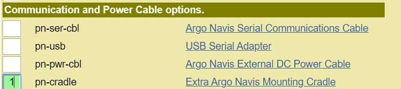

Concernant les options 2d41.jpg que me conseilles tu de prendre à part le support de la raquette ?

Pour l'installation sur un ES tu demandes sur leur site la doc d'installation et ils te l'envoie en PDF , 2 pages avec photos. Ca semble très simple à monter. je l'ai reçu pour ES, Lightbridge et GSO .
Le support de raquette me semble indispensable. J'en ai sur mon XX12i et ça  me permet de ne pas garder en permanence la raquette à la main, et donc de pourvoir recentrer un objet d'une main et de faire la Map de l'autre
