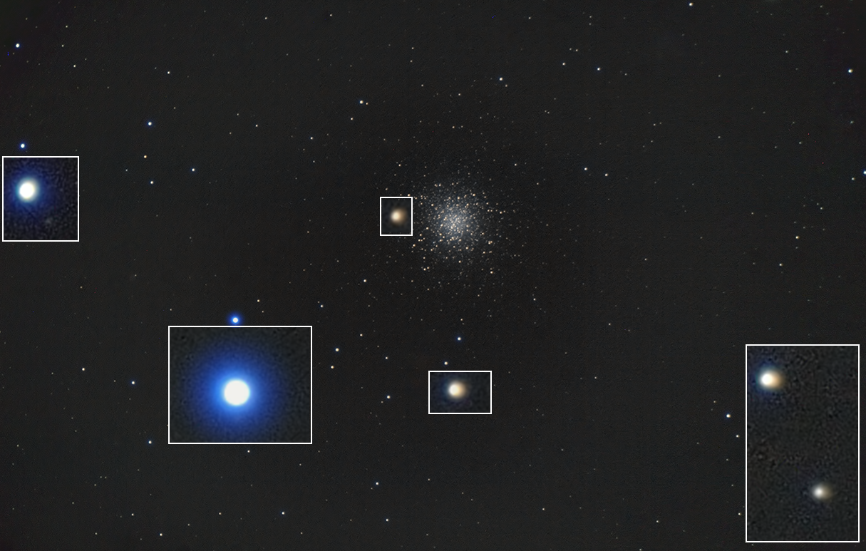

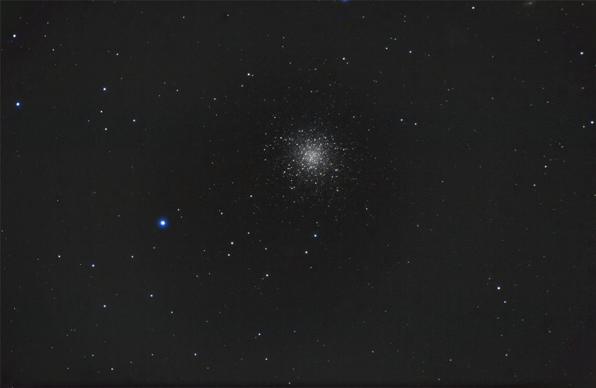

Salut à tous,
Hier soir grosse lune, donc essais d'autoguidage suite à la réception de mon tube guide (un newton 76/300 trouvé à 20€).
Je sais parfaitement que ma configuration n'est pas adaptée à l'imagerie du ciel profond mais pas grave ! :be:
Pour résumer voici ce que doit supporter la pauvre LXD75 : La 152/1200 (11,10 Kg), le 76/300 (1 kg), Inova Pla M (170 g), le canon 30D (700 g). Soit environ 13 Kg :rolleyes:
L'autoguidage est assuré par PHD2 guiding, contrôle du 30D via mon tel/câble OTG avec l'appli Slingshot caméra sous Android.
Je n'ai pas fait de capture d'écran de mon graphique d'autoguidage, ce sera pour la prochaine fois.
Donc 60 poses de 30 secondes à 800 Iso (pas + car je n'ai pas encore de câble qui gère le bulb pour le 30D), 15 darks, 15 offsets, pas de flats.
Une version standard plus une version avec quelques étoiles à 200%.
Il y a 2 heures, latrade24 a dit :
Un essai plutôt réussi. Mais faudrait voir sur des poses de 3 à 4 mn pour juger de l'efficacité du guidage :)
Merci à toi. En effet la prochaine étape est l'augmentation des temps de poses.
En attendant un ciel sans lune et sans nuages.
