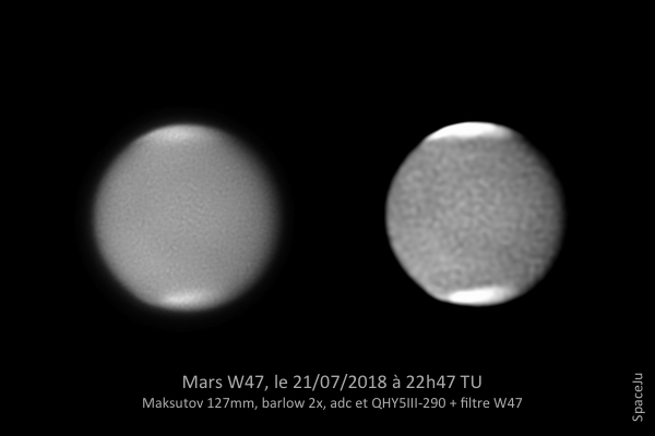

Bonsoir à tous,
Lors de ma prise de Mars du 21 juillet dernier, j'ai aussi shooté avec le seul filtre que je possède actuellement, le W47 monté sur ma 290, sans autre objectif que la curiosité.
Je ne l'avais pas publié car je n'y voyais pas autre chose qu'une boule floue. Mais suite aux planches de Christophe Pellier et d'autres, peut-être est-ce intéressant ?
Je publie donc dans l'espoir d'apprendre !

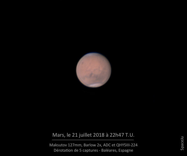

Pour mémoire, la version couleur à la 224 :

Bel essai ! C'est encore assez bruité mais l'aspect de la planète avec ce filtre est bien visible.
L'intérêt du W47 est le même que celui d'un filtre bleu - faire des images des nuages d'eau (blancs), mais avec ce filtre on obtient un contraste plus fort. Par contre la difficulté d'utilisation fait qu'on aura souvent une résolution inférieure. C'est un choix à faire donc...
Si tu veux continuer avec ce filtre il faut que tu booste le rapport signal/bruit, avec peut-être des captures plus longues (combien de temps ici ?) et l'utilisation de la dérotation d'images dans WinJupos.
Merci Sauveur et Christope pour vos appréciations et indications. Je n'ai certainement pas posé assez longtemps (et par frame : 20 ms je crois, et au total) et avec un gain très élevé. A retenter en inversant la recette. Et WJ.
