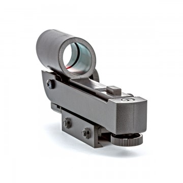

je viens d'acquérir une lunette SkyWtacher 70/700 et j'ai un gros problème avec le réglage du chercheur. Impossible de le centrer a l'aide des trois vis ! Je voulais donc m'orienter vers un modèle a LED. Les modèles que je trouve sur les différents sites de vente en ligne ont une base en forme de trapèze, sauf que sur ma lunette, j'ai deux tige fileté qui dépassent sur lesquelles est fixé le chercheur. Quelqu'un pourrait m'orienter vers un modèle compatible avec ma lunette.

Tu peut le trouver à la maison de l'astronomie, la clef des étoiles, optique unterlinden pour 20 à 22 euros.
J'ai le même sur mon 130, c'est radical et précis...et au moins, c'est la même marque.
Le petit chercheur que tu as se règle mal et se dérègle tout le temps, c'est pas terrible!
Effectivement, je l ai trouvé sur le site unterlinden. Tu peux me confirmer qu'il  se place sur les deux tiges filetées à la place du chercheur d'origine ?
Je vois qu'il est vendu avec 2 support dont un avec 2 trous pour l'adapter à la place du tien.
C'est la même marque, cela doit aller.
Un petit coup de fil et te diront si c'est adaptable...pour moi, oui!
Oui, 2 tiges filetées avec l'embout avec les 2 trous.

J'ai donc suivi ton conseil, et un grand merci a toi. C'est incroyablement plus facile et précis que le chercheur d'origine. J'ai pu profiter des vacances, ainsi que du ciel obscure de la campagne pour découvrir les étoiles et les planètes...
