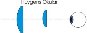

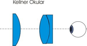

Les kellners, ne sont pas si catastrophiques que ça. Ce sont des oculaires à trois lentilles, les premiers à être corrigés de l’achromatisme.
C’est déjà mieux que des Huygens (seulement 2 lentilles).

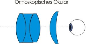

Avec des Plössls tu passes à 4 lentilles (2+2).
C’est un peu comme les orthoscopiques (2+2) ou OR abbe (3+1).
