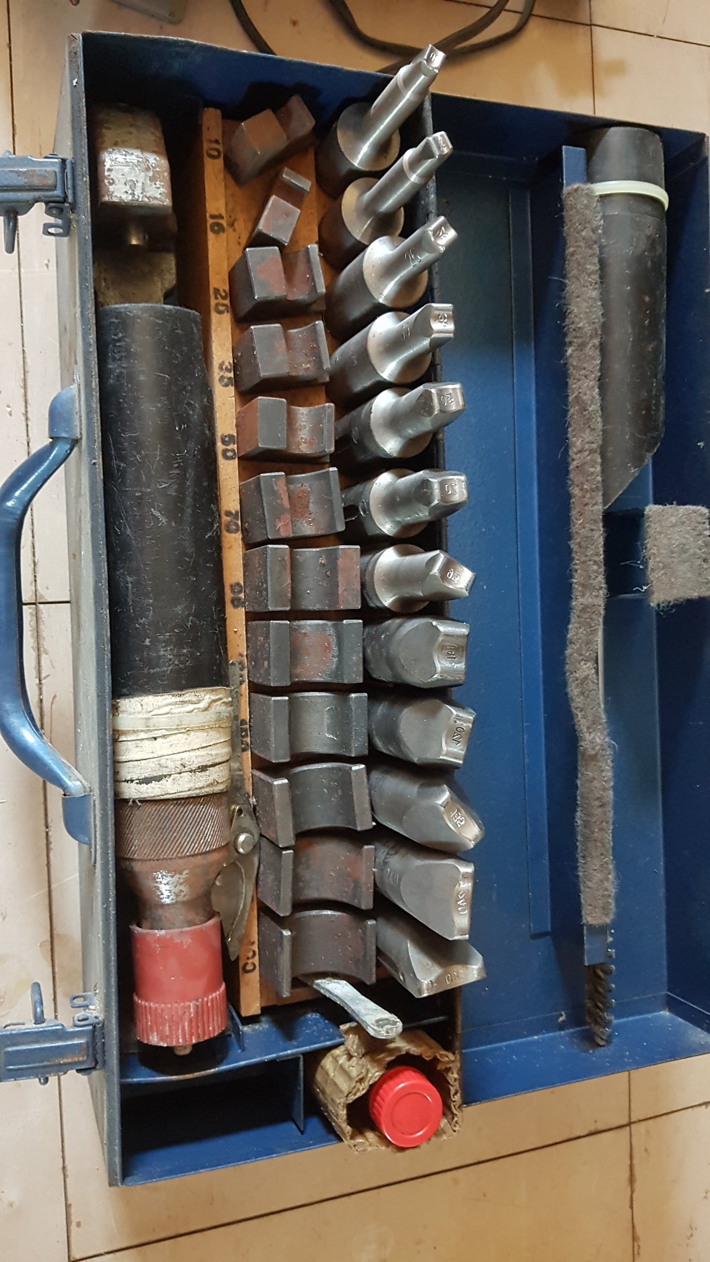

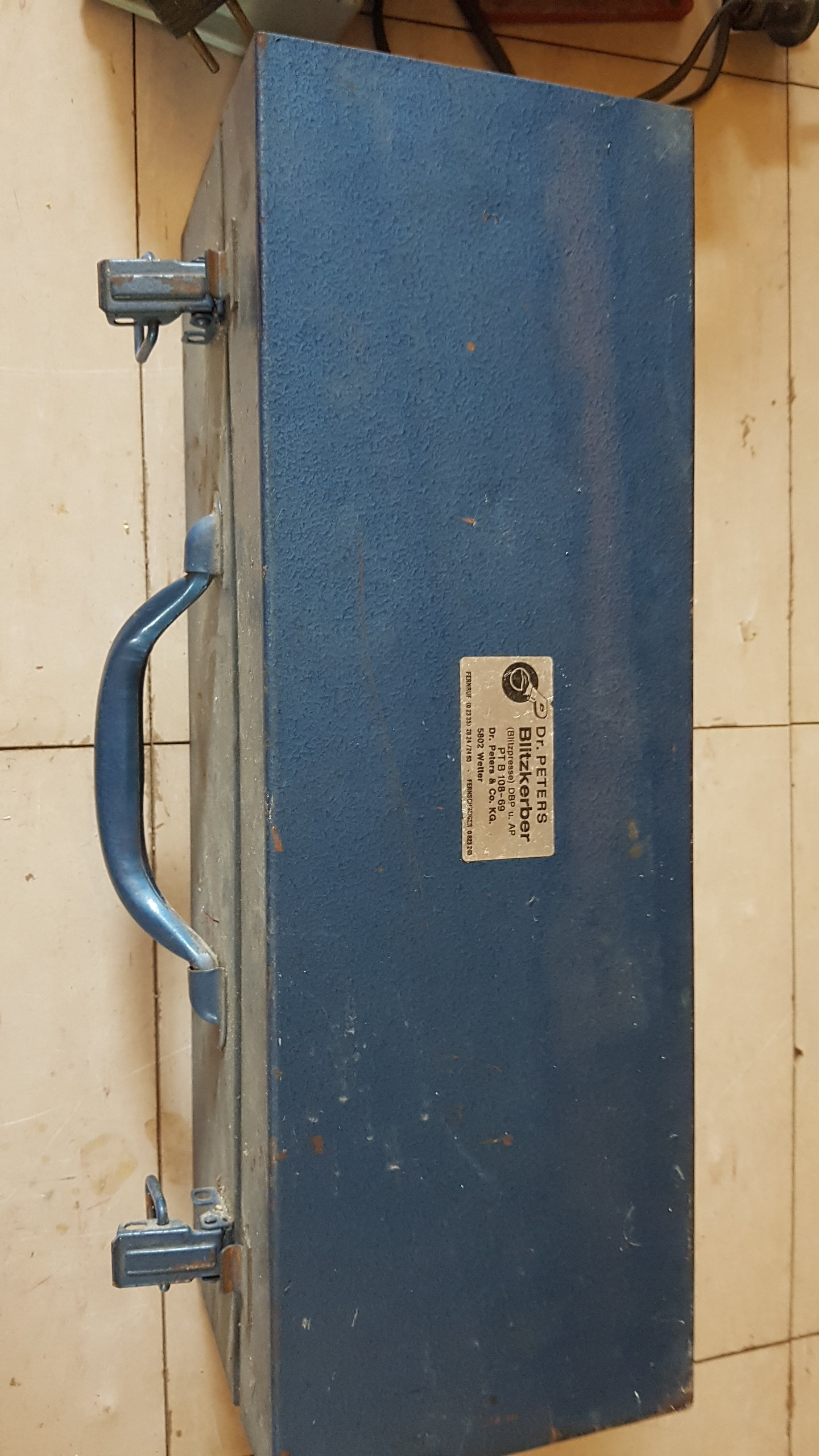

j'ai fais du rangement dans le garage de ma mère, et j'ai trouvé une jolie boite bien vintage
environ 1970 à cette époque feu mon père était électro mécanicien a st Nazaire
quelqu'un saurait -il identifier cette outils,
je dirais une pince à sertir, enfin ça y ressemble
il dit que c'est une presse à foudre, et qu'il n'a aucune idée de sont utilisation (google traduction)

  Le 29/07/2018 à 09:28, gerard33 a dit :
+1 pour le sertissage de câbles
grosses sections alu sans doute avec cosses Simel
Voir davantage
je pense que tu as raison,
grace au lien de pejive j'ai pu fouiner un peu plus et j'ai trouver les mêmes modèle dans des boites orange,
et d'après les vendeurs c'est bien des pince à sertir
merci à tous

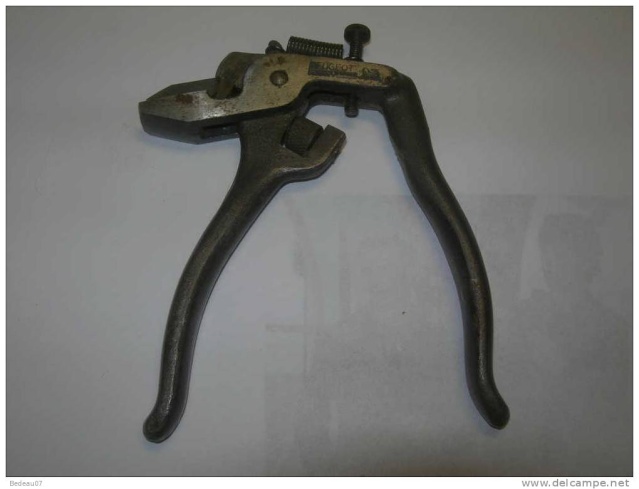

dans la série j'ai récupéré une drôle de pince de mon grand père (bricoleur du dimanche mais curieux de tout).  un menuisier à fini par me dire  ce que c'était!
sauriez vous trouver?

Pince à avoyer pour le second
