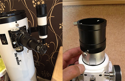

Bon le seul truc que je lui reproche et c'est valable pour son clone le Skywatcher, c'est l'obligation d'utiliser des adaptateurs non standards afin d'utiliser des oculaires 2" ou 1.25" du coup cela allonge le train optique pour rien et crée du porta-faux, les autres marques de Dobson n'ont pas besoin de ces adaptateur exotiques, tu insères l'oculaire sur le PO point barre. Après SW ou Perl (l'usine chinoise qui le produit en vérité) à pris le parti de faire ressortir le foyer plus que nécessaire d'où ces adaptateur à la noix (j'imagine pour faire de la photo mais sur dobson :s) ... Quant au vendeur il ne connaissait pas la raison de cette bizarrerie et de manière générale je ne l'avait pas trouvé très alerte sur les réponses à mes questions, je place peut être la barre trop haute car lorsque j'ai à faire à un vendeur j'imagine toujours que j'ai à faire à un grand spécialiste mais parfois on est très déçu, j'ai alors laissé tombé ici ...
Après ce n'est surement pas un mauvais dobson au moins aussi bon qu'un Skywatcher c'est certain ou un Orion après tout et puis si le chercher en magasin est ta priorité et que c'est le seul modèle en vente dans le rayon vas y fonces. :)
il y a 10 minutes, jgricourt a dit :
Il me semble que tu ne connais pas non plus la raison de cette "bizarrerie", grand Sachem ;)
NB: Ces adaptateurs sont tout à fait standards et ne rallongent en rien le train optique.
On n'est pas sensé s'y connaître pour conseiller des débutants?
Yoann a raison. Ces adaptateurs sont classiques et ne rallongent en rien le chemin optique.
