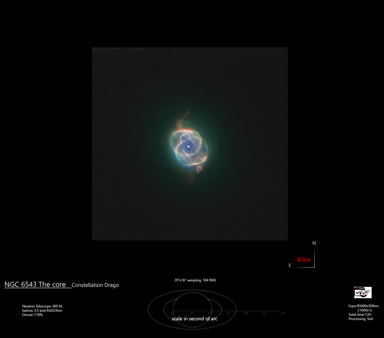

J'ai attendu avant de la poster car je voulais vraiment chopper les détails du premier vent sur cette nébuleuse, comme la photo excellente de JF Bax
Mais ce n'est pas encore possible (du moins j'y arrive pas) avec seulement la technique des poses rapides.
Bien sur avec des poses de 5s et 10s on voit la corolle extérieure mais ce n'est plus cohérent en terme de résolution . Trop de différence avec le cœur de cette nébuleuse que j'ai effectué en utilisant des expos à 300ms.
C'est une petite nébuleuse , 20''x16'' pour le cœur, se trouve dans le Dragon, sa vision à l'oculaire est magnifique . Je la voyais légèrement bleue/verte avec une centrale brillante.
Sa magnitude de surface est de 8,3 ce qui est parfait pour utiliser des focales d'homme tout en gardant une exposition rapide.
J'ai utilisé une barlow 3x plus du tirage sur le 300mmF4  , je suis légèrement sur-échantillonné ( 0,18 pour 0.19 recommandé).
Malgré les expositions courtes (300ms), j'ai pu obtenir un bon ratio d'images gardées grâce à un bon seeing:
95000 sur 200000 brutes (sur 4 sessions) .
NGC 6543 posséderait une étoile compagnon ce qui serait une explication sur sa forme tres particulière.
Sa phase géante rouge a commencé il y a 50000 ans, puis il y 10000 elle a eu des sortes de pulsation(tout les 1300 ans) qui ont formés les ronds autour du coeur qu'on devine à peine sur ma version.

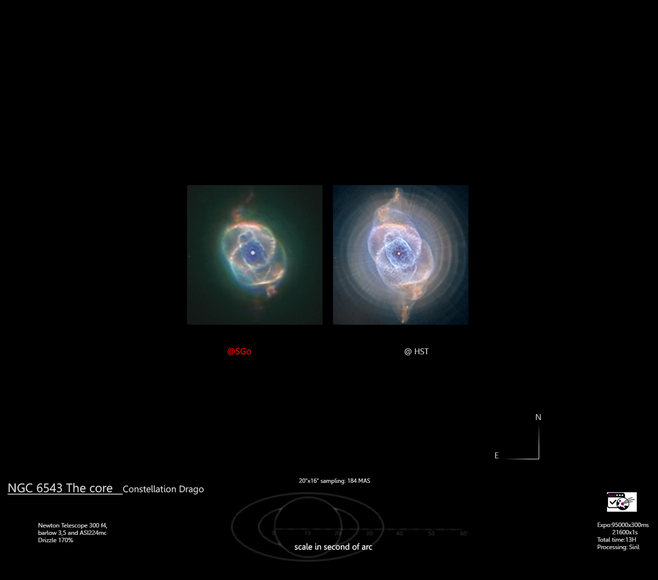

une version avec le HST (l'image de hubble est redimensionnée à 10% pour juste verifier les details sur mon image)
5b5dbb1c93265_ngc6543etsoncoeurversushstversion80.thumb.jpg.e27d0cc45f49a9458666b39814648e8d.jpg
et une animation pour une meilleur visibilité:

J ai pas les mots... j ai déjà  goûté aux poses ultra courtes, mais ... 200000 images de 300ms .. ça fait pas loin de 17h de pose ... avec tout le tralala  qui enchaîne les poses sans se tromper ... !   En plus , faut recentrer de temps en temps (il est tout petit le capteur de la 224) , refaire la map ... et reprendre le soir suivant, en plus avec les nuits courtes .  .. bref, faut pas chômer  ! Respect
et le traitement..  Heureusement que Siril est la .. mais ça a dû être galère quand même pour trier .

en fait non, car chaque lendemain je lançais le traitement et le soir je recuperais le resultat.
Puis à la fin j'ai tout assemblé.
merci Syncopatte, le seul vrai secret c'est de ne faire qu'une cible et de rester dessus tant qu'on est pas satisfait du resultat ou mort

merci Manu, je fais des comparaisons juste pour verifier qu'il n'y a pas trop d'artefact (sur ma photo ;))

merci Georges, il y a plusieurs astuces pour que cela glisse en douceur. Par exemple le faire en plusieurs fois. Utiliser l'autocentrage de firecapture quand la température s'est stabilisée (la map varie énormément avec la température quand on est sur des focales de 3,4 metres), et insister.
Pour le tri Siril est tres efficace, par exemple 45000 images traitees c'est à peine 1h en mode somme (machine tres humble minipc, i3+12go ram+ssd )

Merci Olivier, non la fwhm était à 3 puis après la deconvolution j'étais à 1. En fait c'est comme en planétaire c'est le contraste qui apparaît. Pour que cela marche il faut de la focale et un nombre important de brute empilé.

excuser ma bétise, mais HST , c'est bien Hubble space télescop? ou je m'égare? ^^
Fantastique photo sinon, j'en bave :D
EDIT: autant pour moi, je viens de voir que c'est un redimensionnement à 10% ^^ )
Modifié par jimibeer

merci Jimi, oui le hubble fut redimensionné
