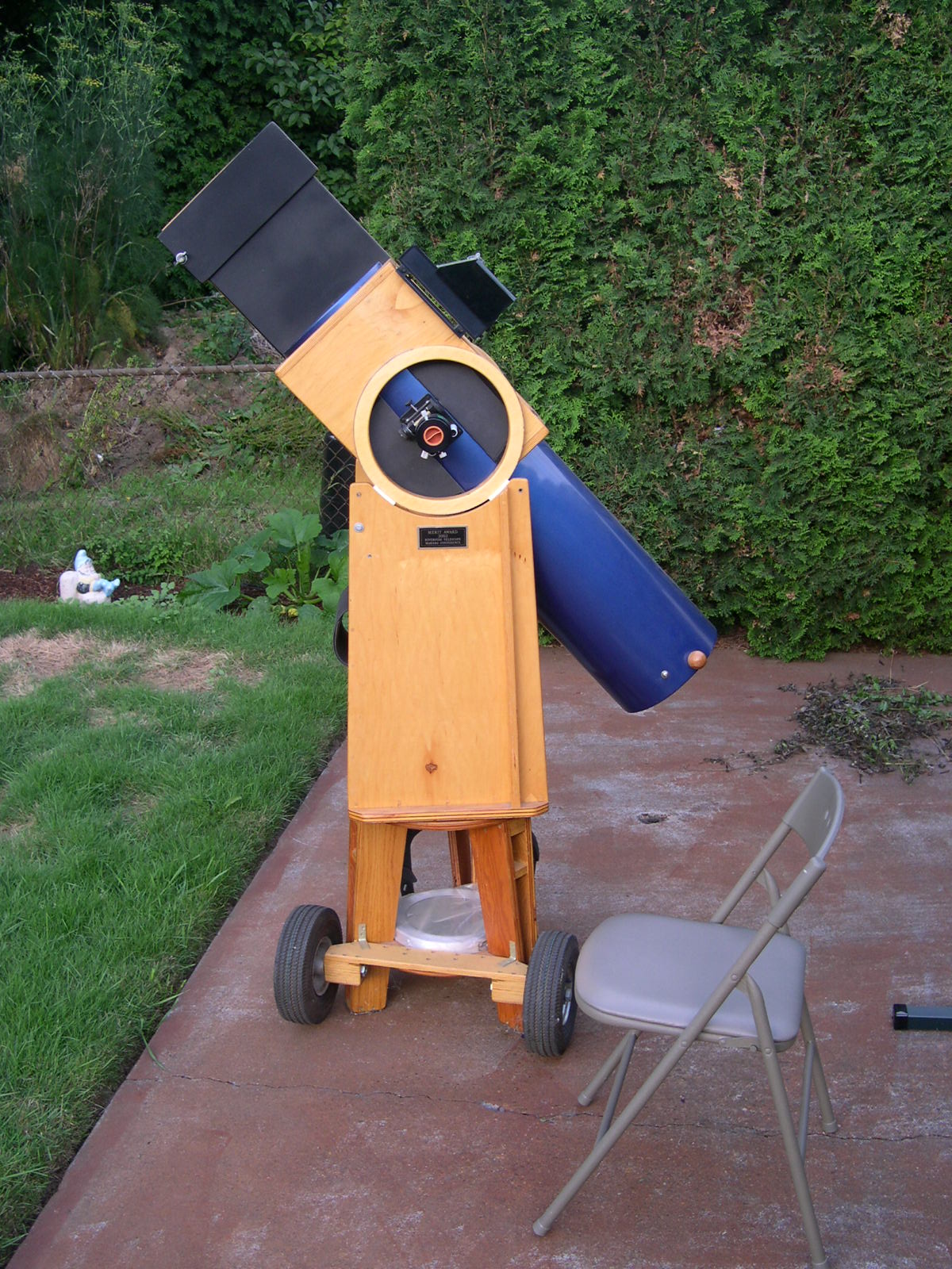

je ne connais pas trop les télescopes disponibles sur le marché mais moyennant un peu de bricolage, il est possible de faire quelque chose de bien adapté. Par exemple, en ajoutant un contrepoids à l'avant du télescope, on peut faire en sorte d'avoir un oculaire à hauteur fixe comme ci-dessous. Ici c'est un 200mm mais on doit pouvoir adapter le principe à un 250 voire un 300 si la focale n'est pas trop grande.
DSCN0006.JPG?attredirects=0
plus de détails ici : https://drive.google.com/file/d/0B0h1AUx5A9AsNTQwZjQ0MTYtNTZlNC00MjQzLWFlYjUtNDY5MTdhYzBhOGJj/view?ddrp=1&hl=en
+ 1 avec eroyer
