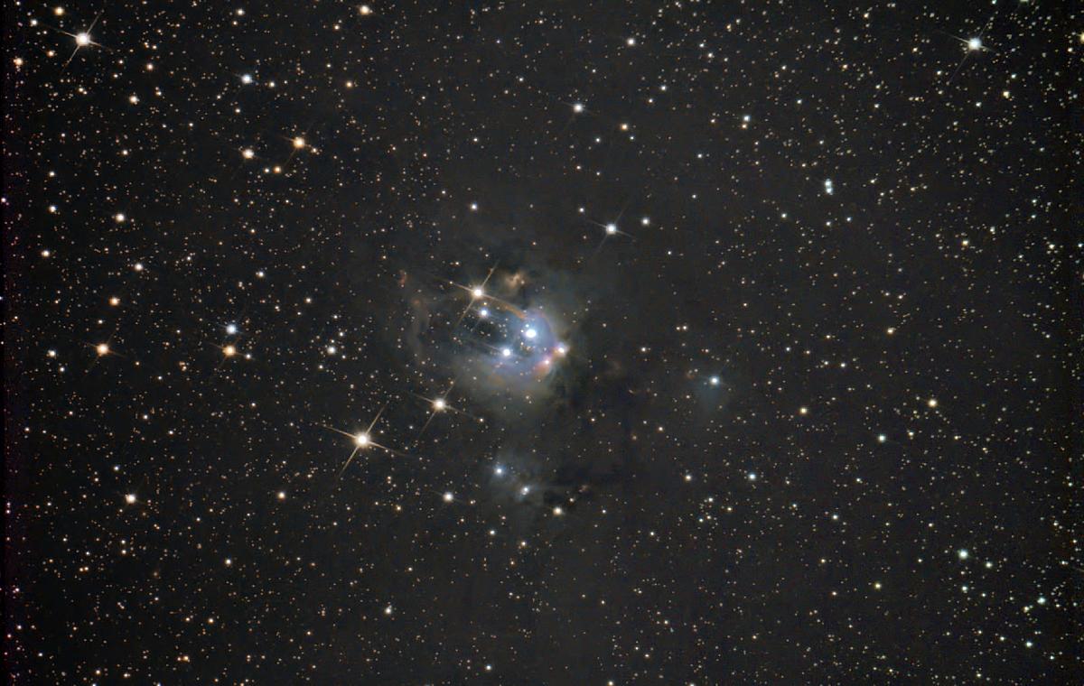

Avec correcteur de coma RCCI : focale 1830 mm
NGC 7129 500 poses de 7 secondes traitement PS

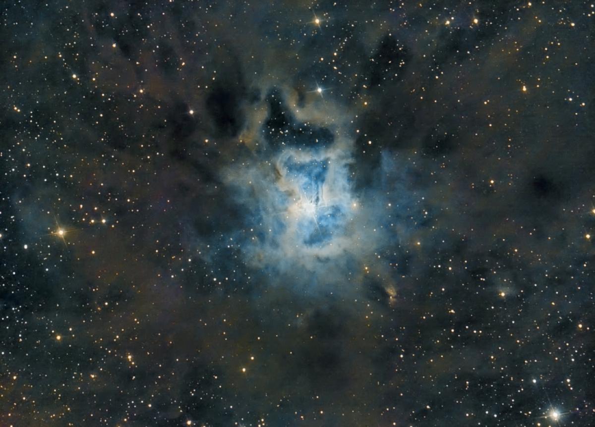

Avec réducteur ASA 0.73 focale 1350 mm
L'iris
900 poses de 4 sec, traitement avec PI de bzloch team

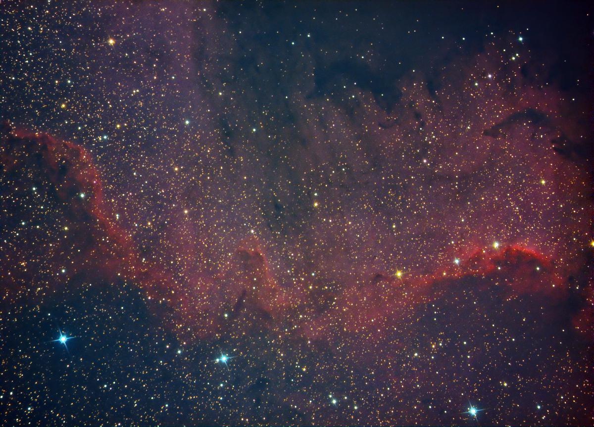

Le mur NGC7000
600 poses de 5 sec  traitement PS

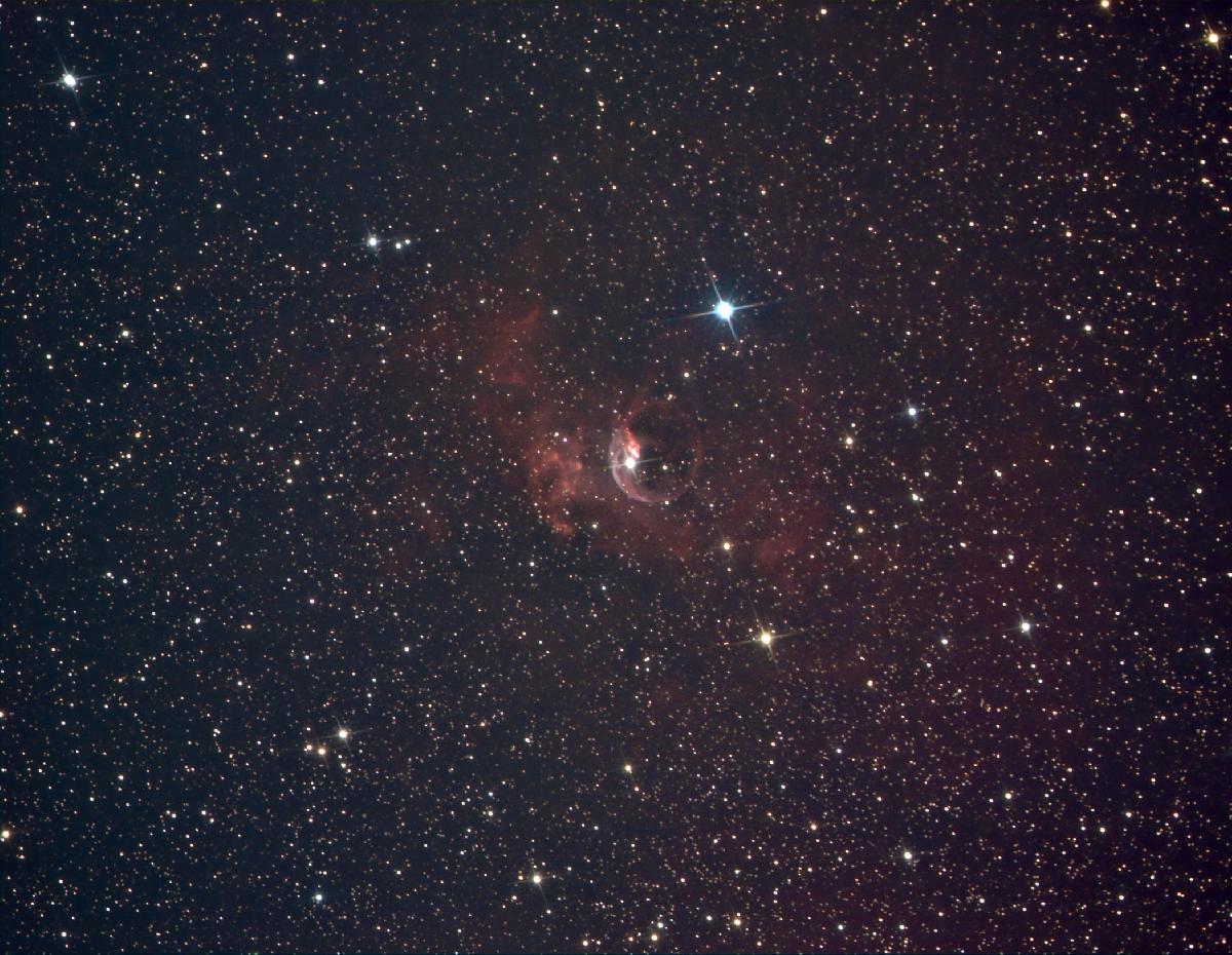

La bulle
800 poses de 4 sec

L'Iris est impressionnante de détails mais je n'ai pas bien saisi quelles acquisitions sont faites avec le réducteur.

Tes poses unitaires de quelques secondes et le traitement PS (sauf Iris bien sûr, sur laquelle la Zloch Team a œuvré) donnent un très bon résultat amha.
