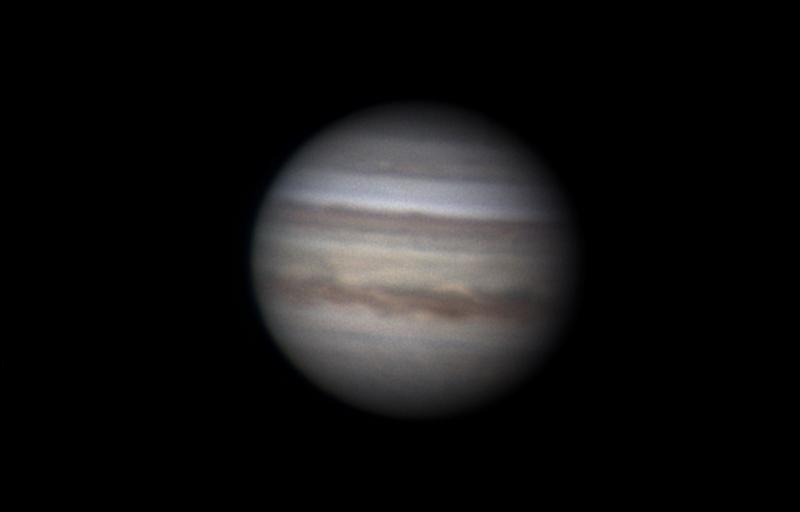

Paramètres communs aux 3 images : C8F sur HEQ5, Barlow X2, C.D.A., ZWO ASI 120 mc.
Logiciels Firecapture, AS2! et Iris.
Début de soirée avec Jupiter qui ondule joyeusement xD dans la douce chaleur du soir : je patine pour faire la map.
Ca casse pas trois pattes au canard, mais ça fait vachement du bien de la revoir "en live" la Grosse !!!
22h00, 22 i/s pendant 2 minutes, 1000 images gardées sur 2600.

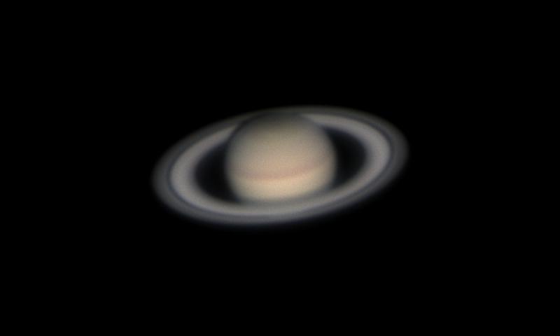

Un peu plus tard, direction Saturne, que j'adore particulièrement.
Elle s'agite gaiement aussi, il règne ce soir un je ne sais quoi de gai dans l'air ambiant !!! Lol ! xD xD.
Par contre, la vache y'a bien moins de jus qu'avec Jupiter ! Pas facile facile le truc ...
Cela semble se stabiliser un peu : de temps en temps la division de Cassini devient visible en bonne partie.
Plusieurs ser réalisés, voici le premier à 23h22, seulement 7 i/s pendant 3 minutes, 600 images gardées sur 1200 ...
Il me semble apercevoir la perturbation sous le pôle ...

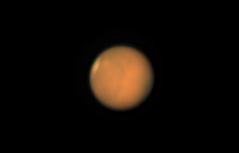

Enfin voici venu le moment de pointer la star de la nuit, Mars ! De toute façon toute une bande de cirrus ont mangé Saturne.
Là, avec la Rouge pas de problème y'a du flux ! xD
Et de la turbulence aussi, bien que plus calme par moments.
Vite, les cirrus vont la bouffer aussi ...
1 seul film à 0h26, 52 i/s pendant 4 minutes, 6000 images gardées sur 12000.
Bon les traitements sont perfectibles, il faut que je reprenne tout ça tranquillement, notamment ces petits halos autour du globe.

Les choses sérieuses reprennent si j'ai bien compris, et pas mal, malgré ces planètes basses et la turbu !
Je trouve la Grosse difficile à saisir en ce moment et tu t'en sors bien amha.
Effectivement, y a un ch'ti truc clair vers le pôle de Saturne. Et Mars, timide, nous fait la danse des 7 voiles ...

Tu as assuré!!!! Saturne me plait beaucoup je serais curieux de savoir comment tu as fait avec les wavelets et compagnie dans régistax!!! Mars est super également.
> Merci Guy !
Je n'ai pas utilisé Registax pour cette image, mais Iris et sa fonction "ondelettes" ; premier niveau à 4,5, deuxième vers 9, troisième à 1,3 et je n'ai pas touché les autres.
Auparavant léger recalage des couches rouge/bleu, puis black & white et enfin un petit réhaussement de la saturation.
Registax dispose aussi de toutes ces fonctions. ;)
