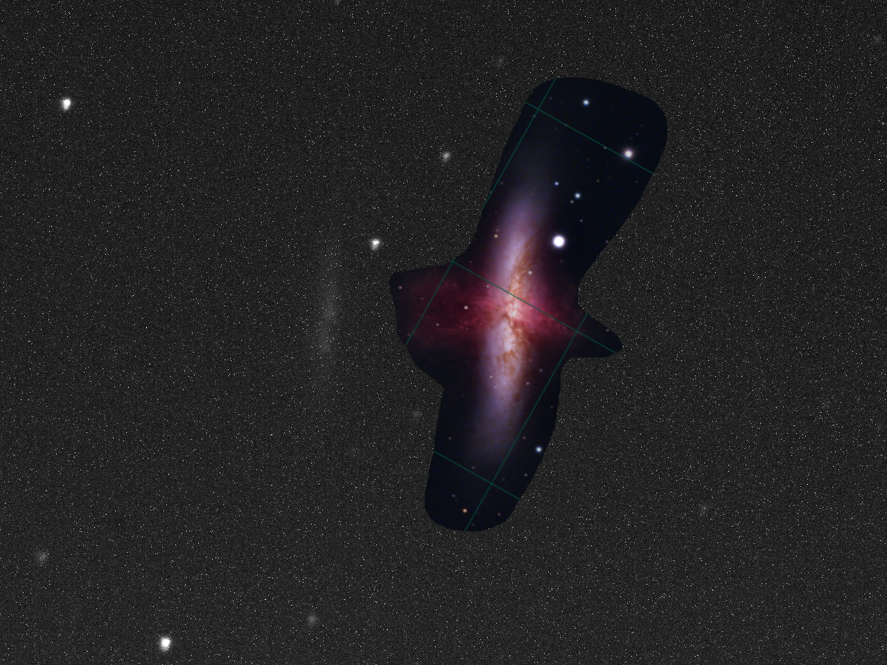

Altitude 35° environ
Le matos: SW 130/650 + CAM T7M
Gain 100%
4.2s
Juste une capture brut de chez brut (enfin presque :p)
inutile de dire qu'à 8s ça filé (malgré un alignement que je qualifierai de correcte et une PAE sur Dubhe)
j'ai tenté un petit stacking, mais pas concluant (manque d'étoiles peut être)
A la base je cherchais M81, mais en fait j'ai trouvé M82 .....
Du coup je fait quoi ?
Je jette ma monture ?
Je jette mon ciel ?

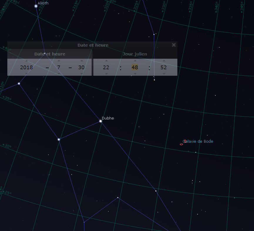

Je vais etudier ca donne moi la date et l'heure stp.
Tu as bien un bathinov ?

2018/07/30 22:48 tu penses qu'il ne faisait pas assez nuit ? (j'habite dans l'est donc il fait nuit en premier chez moi :p)
oui j'ai un bathinov.

M82 mag 8,1
M82 mag 6,8:b:

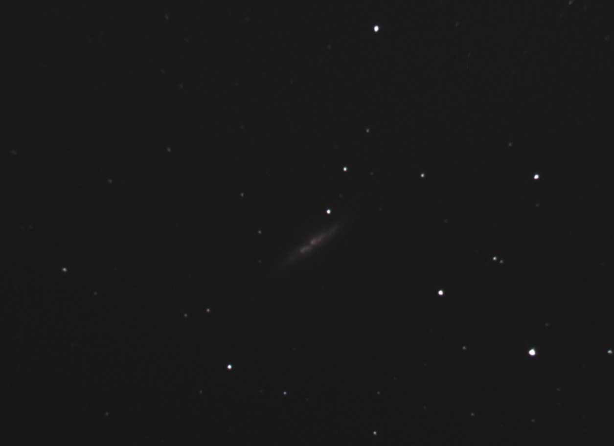

Bon il faut trouver car sinon vous allez vous decourager.
Déjà mise au point perfectible désolé.
Meme sans Crayford tu doit pouvoir faire mieux.
Bon il fait chaud aussi donc bruit supplémentaire.
C'est tout a fait normal que ce soit hyper bruité  c'est une brute unique.
Alors tu n'as pas un capteur extraordinaire mais tu as quand même chopé une galaxie.
Tu la voyais en visuel ?
Il faut absolument arriver a stacker point de salut sans stacking.
35 degrés  ça devrait passer
Baisser un chouilla le temps et le gain.
Conseil :
1- Je vous ai posté un fichier de suivi altazimutal regardez le il vous aidera dans le calcul/choix de cible en fonction de l'altitude et de l'azimuth.
2-Peaufine ta mise au point.
3- ne grille pas les étapes prends toi un amas ouvert et stack ,bidouille les réglages pour apprendre  quand tu auras assimilé les détails vas plus profond.
4-je me rends bien compte qu'avec une petite config c'est plus dur mais pas impossible.
5- Persévérance.
Le ciel d'été n'ai souvent pas très bon leger voile....
Voila ce que je peux deduire de ton test.
Je sais je sais il faut passer un peu de temps pour apprendre mais c'est vrai pour toute les disciplines.
Ouki
T'inquiète, je ne suis pas encore découragé.
Je pensais que ça serait plus facile, mais bon.
J'ai du mal à comprendre que M57 soit visible direct alors que sur des galaxies "lumineuses", ça peine .....
C'est vrai que la MAP ne doit pas être parfaite, je ne suis plus trop sur de mes manips.
(à la base j'étais sur Saturne et je me suis dit je tente une M81 ou une M82).
Je ferais une séance complète une prochaine fois.

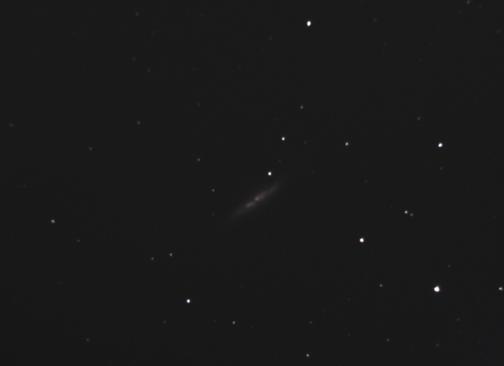

c'est beaucoup mieux que la T7.
Bon si tu as d'autre essaie de la 224 ben n'hesite pas il me faut une cam couleur mais j'ai du mal a me décider.
Ouki
il y a 2 minutes, ouki a dit :
Combien de temps/empilement ?
10x3s avec le réducteur (40db)
et j'ai rien touché ici, c'est le visuel dans AltairCapture (contrairement à M81)
Modifié par Greenood
Invité ouki
A ouais bien pour  30 secondes.
Le reducteur apporte pas mal
Encourageant.
Merci
Invité ouki
Dis donc ton fond de ciel est impressionnant de noiceur.
