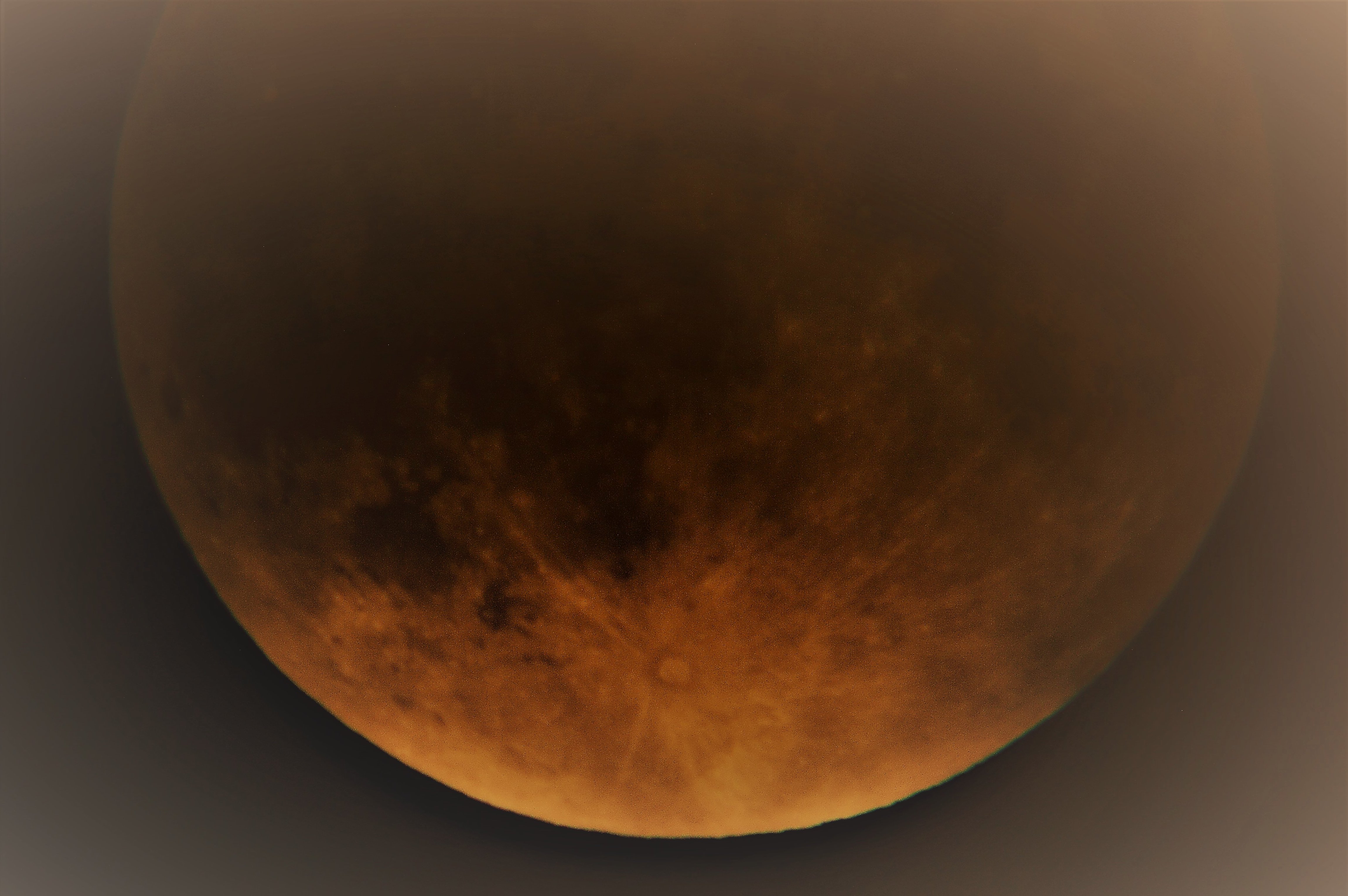

   Je débute en astrophotographie et souhaiterais savoir quel logiciel utilisé pour le traitement des photos, aussi, j'ai tenté de faire des photos de l'éclipse et le résultat est moyen à mon goût (photo jointe), je n'arrivais pas à avoir le lune entière, j'utilise comme matériel un télescope Skywatcher 150/750 avec une monture EQ3-2 motorisé (oculaire 9 et 20mm) et un Nikon D3200
Merci de m'apporter quelques car j'avoue que je patoge un peu 🤔😉

Tu as déjà un bon 150 motorisé, c'est essentiel.
Pour l'astrophotographie de la lune, tu peut partir sur une mosaïque pour l'avoir entière.
Un reflex au foyer pour le lunaire, je dirai plutôt une caméra astro qui serai plus approprié pour le planétaire et le lunaire.
On gardera le reflex pour le ciel profond qui sera plus adéquate, la lune au reflex, c'est plus pour le grand champ.
Pour le traitement, il y a les classiques: AS3, Registax6, ce sont les plus utilisés pour le lunaire et planétaire.
Imerge pour l'assemblage des mosaïques.
Avec ton reflex, il faut plutôt le mettre au foyer au moyen d'une bague T2 pour la connection.
Ce que tu as fait s'appelle en afocale, par dessus un oculaire qui donne de bons résultats mais là, c'est trop grossie.

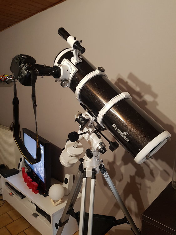

Merci pour ta réponse, j'utilise la bague T2 mais avec un support d'oculaire en plus (voir photo), du coup je comprends que c'est une erreur, du moins pour la lune, Je vais voir pour un cam du coup,
