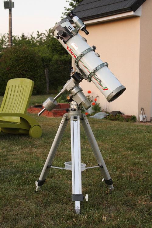

j-christophe Posté 31 juillet 2018 Posté 31 juillet 2018 (modifié) Bonjour aux amateurs d'instruments vintages. J'ai acheté (pour la monture) un vixen 130/720 sur super polaris. Le but étant d'avoir une monture solide pour mon vieux 115/900 qu'utilise mon fils. Je destinai le tube à la benne (alluminure abimée, état cosmètique très moyen) et puis comme j'ai une collectionite chronique, je n'ai pas pu me résoudre à le jeter. j'ai donc entrepris une restauration. Le tube a été passé au polish à carosserie ce qui le fait passé d'état très moyen à moyen. Le porte oculaire a été demonté, graissé et remonté. Il foncitonne parfaitement sans jeux. Les miroirs ont été décapés à l'acide chlorhydrique et réaluminés. Je les ai reçus hier. Il me manque une paire d'anneaux, mais c'est en cours. Par contre, j'aimerai bien lui retrouver un chercheur d'origine, je n'ai que le support. Et pour finir, la peinture gris-vert des anneaux aux extrèmités du tube cloque, je voudrais la refaire. Quelqu'un a-t-il la référence de cette peinture et comment faire cet aspect martelé ? A bientôt Jean-Christophe Modifié 1 août 2018 par j-christophe

j-christophe Posté 31 juillet 2018 Auteur Posté 31 juillet 2018 (modifié) Le 31/07/2018 à 14:21, ouki a dit : J'espère que tu nous posteras quelques photos de ton sauvetage. Voir davantage Malheureusement je n'ai pas fait de photo "avant", mais promis j'en posterai une dans l'état actuel et une quand la restauration sera terminée. Citation Dis moi une question concernant la realumisation qu'elle est le coût ? Merci Voir davantage Pour le miroir et le secondaire, environ 160€ port compris pour une aluminure 96% avec traitement hydrophobe. C'est l'entreprise MCM qui s'en ai chargé. Très sympatique au téléphone et très pro : Sur le secondaire, l'aluminure présentait une auréole en carte géographique à 1/3 du bord. Par transparence, on voyait qu'elle était très abimeé. J'ai décapé à l'acide et envoyé un secondaire nickel à l'oeil nu. Et bien ils m'ont appelé pour me signaler qu'à la loupe binoculaire, ils constataient que le verre était piqué et que cela se verrai sur l'aluminure. Je leur ai quand même demandé de le faire. Effectivement, je retrouve cette auréole (mais très aténuée). Je testerai tel quel, mais je suis sur une piste pour remplacer le secondaire si besoin. A bientôt Jean-Christophe Modifié 28 mai 2020 par j-christophe orthographe

j-christophe Posté 28 décembre 2019 Auteur Posté 28 décembre 2019 Le 27/12/2019 à 15:40, olivier006k a dit : Bonjour jean christophe, Je voulais savoir si tu avais trouvé une peinture gris vert martelée satisfaisante. J ai des éléments d une gpdx à repeindre. Cordialement Voir davantage Bonjour Olivier J'ai utilisé de la peinture gris métallisée à effet martelé. La peinture tient bien mais il faut la laisser durcir plusieurs jours. Le plus dur a été de trouver le bon dosage de colorant jaune et vert pour avoir la bonne teinte. Dernière chose, j'ai utiliser le pinceau par tamponnage. En espérant t'avoir aidé Jean-Christophe

staffy Posté 29 décembre 2019 Posté 29 décembre 2019 Bonjour J'ai utilisé il y a quelques années ce produit (https://www.hammerite.fr/produits/fiche/produit/Hammerite-Direct-sur-Rouille-Martele/) pour faire disparaitre des éclats de peinture sur une monture (il est toutefois nécessaire de faire son mélange pour obtenir la couleur recherchée).
j-christophe Posté 30 décembre 2019 Auteur Posté 30 décembre 2019 C'est exactement ce que j'ai utilisé. Mais je n'avais plus la référence exact (le pot vide a été porté en déchetterie). Merci de l'avoir mise en lien.

j-christophe Posté 28 mai 2020 Auteur Posté 28 mai 2020 Bonjour Je déterre ce poste car je me suis aperçu que je n'avais pas tenu ma promesse de montrer le résultat de la restauration. Donc après réception des colliers blancs, je les ai peints avec la peinture à effet martelé évoquée plus haut. La teinte n'est pas tout à fait la même mais je n'ai pas réussis à faire mieux. Du coup j'ai renoncé à repeindre les anneaux avant et arrière. Pour le chercheur, j'ai profité du destockage OU pour accérir un chercheur orion 8x40. Là aussi il a été repeint pour correspondre aux couleurs du vixen. La teinte est un peu mieux réussie. Pour finir, je lui ai greffé la motorisation simple de mon ancienne skyview pro qui me restait après avoir acheté un kit goto. Voilà donc un télescope remis en fonctionnement et qui fait le bonheur de mon fils (et le mien accessoirement car observer à deux c'est mieux que tout seul) A bientôt Jean-Christophe
