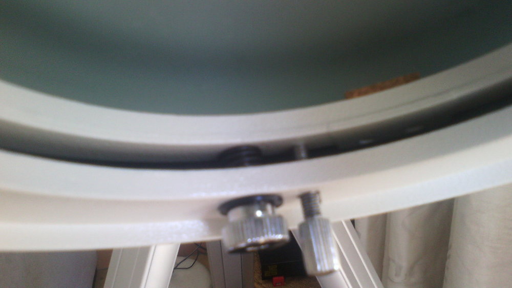

Je suis en train de collimater mon PERL Bellatrix 150/750. Tout va bien pour le miroir secondaire, pour le primaire aussi malgré le fait que je galère un peu avec les vis de réglage qui sont vraiment "durs"... y a-t-il un moyen de rendre le mouvement un peu plus souple pour régler avec précison (graissage du pas de vis  ou dans le genre) ?
Merci !

Les vis de réglage avec le ressort sont vissées au maximum
Dévisse-les au moins jusqu'à la moitié du ressort et effectues ton réglage
Merci pour la réponse !
Il ne me semble pas qu'il y ai des ressorts, la partie noire semble être un pas de vis sans fin.
La manipulation reste "dure" même sans être en butée, mais les réglages sont faisables quand même, alors je vais faire avec ;-)
Je ne veux pas paraitre outrecuidant, d'autant plus que je débute, mais il ne semble vraiment pas s'agir d'un ressort, même si, de visu, ça peut y ressembler :blush:
On dirait une vis sans fin qui passe à travers le porte miroir primaire, et sur lequel il monte ou descend ...
Bon, malgré tout les réglages sont faits, et je vais très bien m'en accommoder pour les prochaines fois  ! Merci pour vos retours ;)
Le 31/07/2018 à 17:12, ouille21 a dit :
Il y a bien un ressort et il est comprimé a fond,
On le voit bien sur ta photo, suit les conseil de Captain
Salut. Idem, je te conseil de suivre le conseil de Ouille quand il te conseil de suivre le conseil de Captain. J’ajouterai juste: ne force surtout pas sur les vis de collimation, tu risque de foirer le pas de vis. Les vis tournent normalement facilement à la main sans outils.
Il y a 18 heures, Sodapop a dit :
Je te garantis que c'est bien un ressort.
