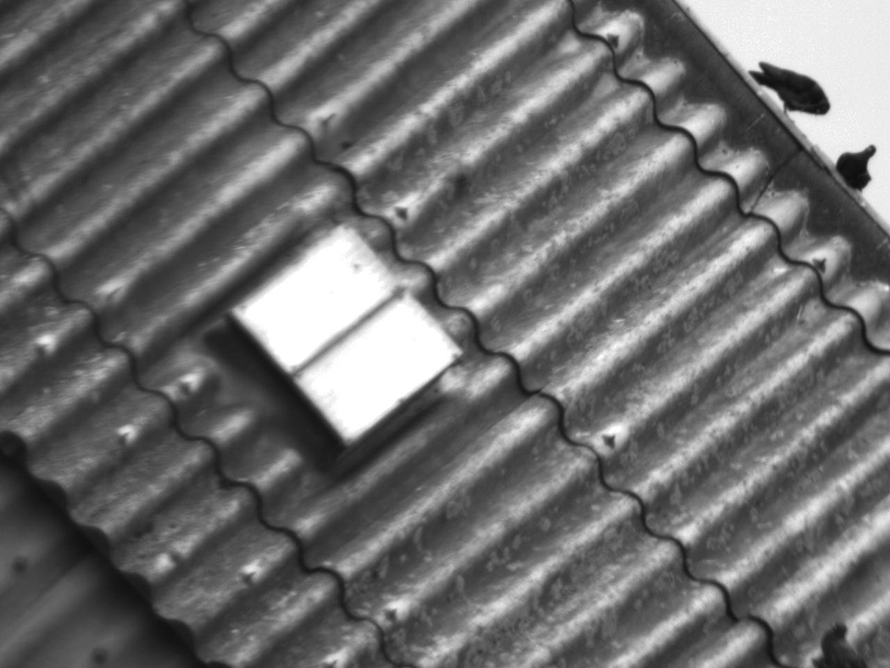

Matos:  SW 130/650 + T7M + rallonge (25mm)
sans réducteur (500us):
réducteur Datyson (432us) facteur 0.5x
Réducteur TS (316us) facteur  0.65x avec ma rallonge
pour 45€ ça le fait quand même.

C'est déjà nettement mieux et exploitable.
Vivement les tests nocturnes.

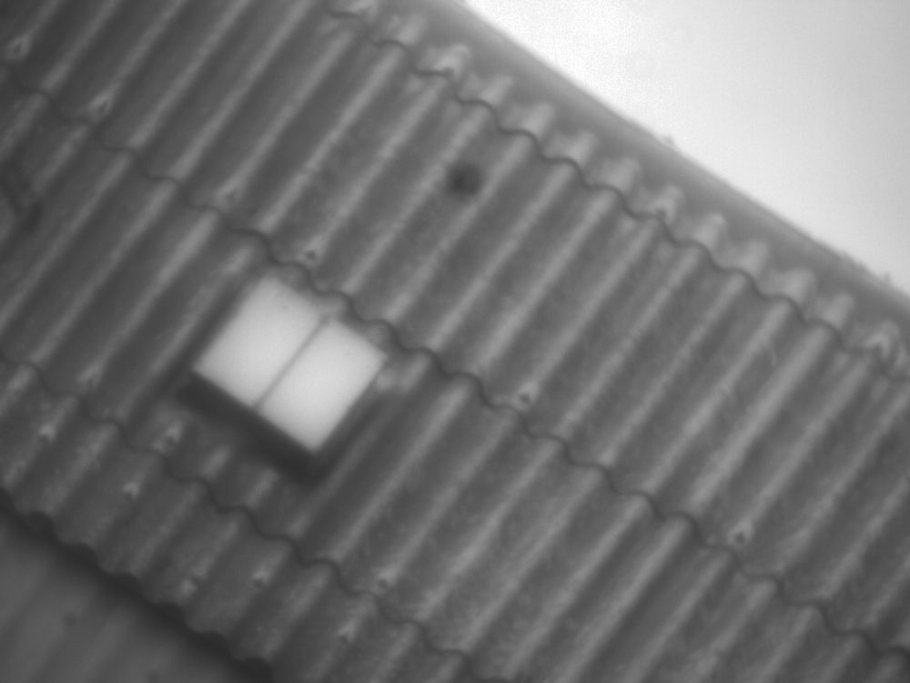

Test avec allonge de 31 mm
filtre IRcut(10mm) + porte filtre (21mm)
je suis quasiment en butée
résultat réduction de x0.57
ce qui veut dire que pour 0.5x il faudrait une allonge totale de 36 mm

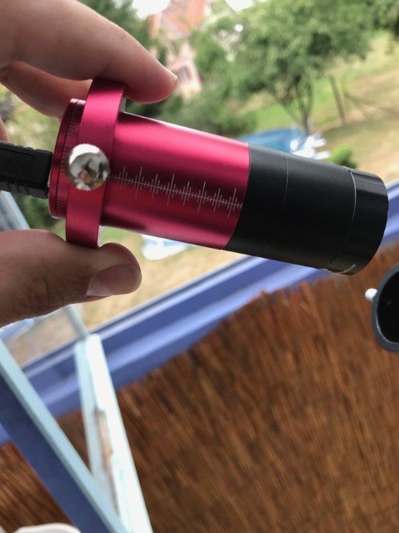

On monte le reducteur de focale au bout du bazar et on obtient un réducteur de focale VARIABLE  par déplacement de la caméra dans le réducteur.
UN SORTE DE ZOOM POUR CAMÉRA.
C'EST NICKEL.

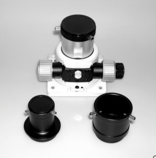

si j'ai un PO 2", mais je n'ai pas le réducteur plat 2"/1,25"
à la place j'ai les 2 adaptateurs (allonge) un 2 " et un 1,25 "
le truc classique:

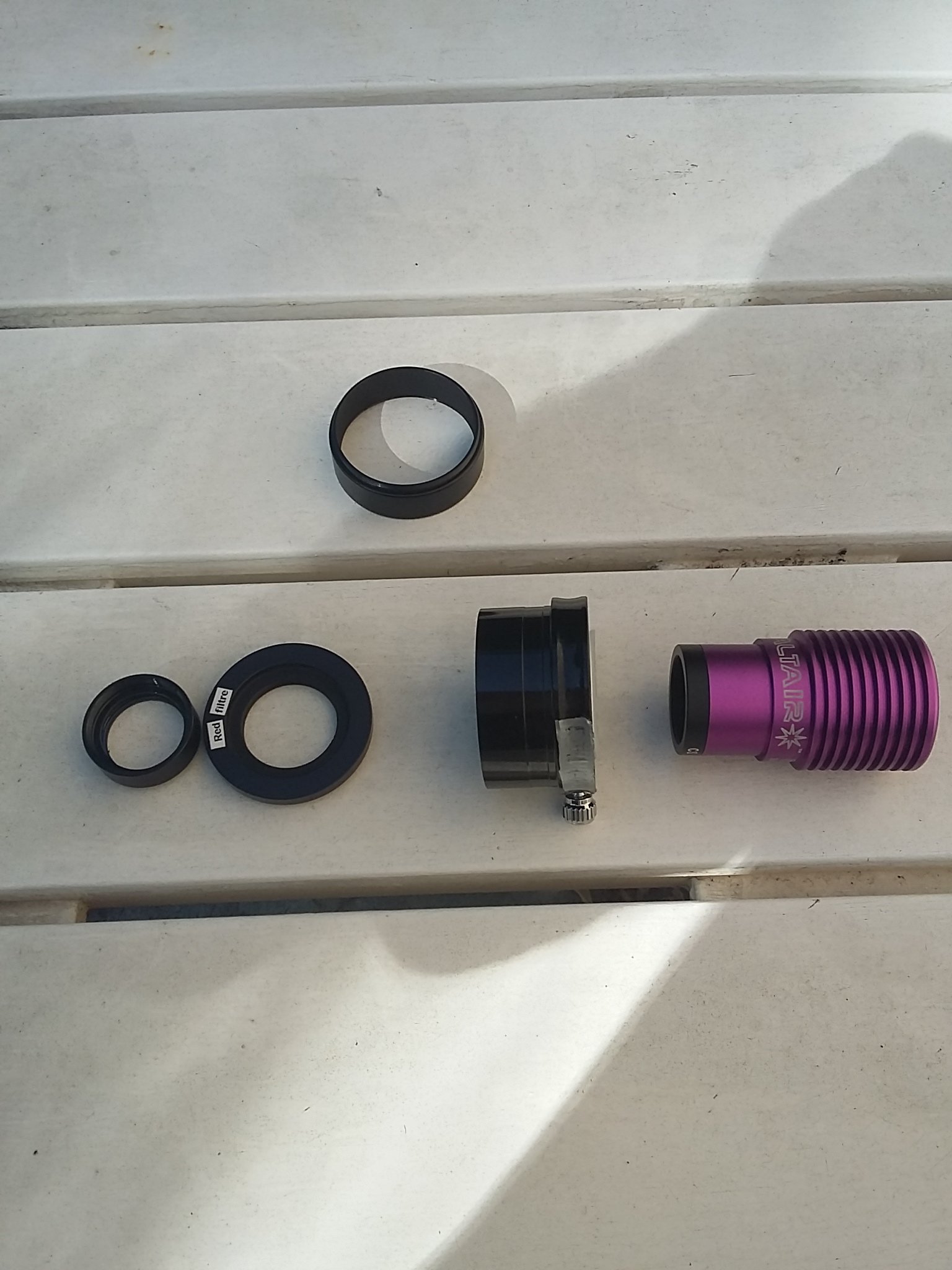

C'est parti photo 1
De gauche a droite
1 le reducteur de focale ici gso X0,5
2 réducteur pour filtres
3 réducteur 2 pouces 1.25 fileté
4 la cam
Au dessus une rallonge 2 pouces si besoin.

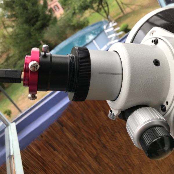

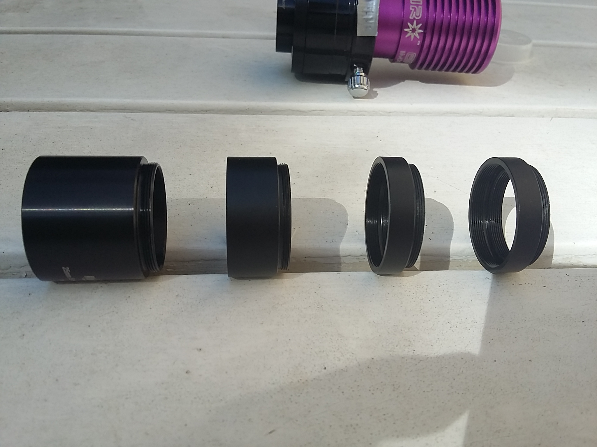

Photo 2
Le système assemblé

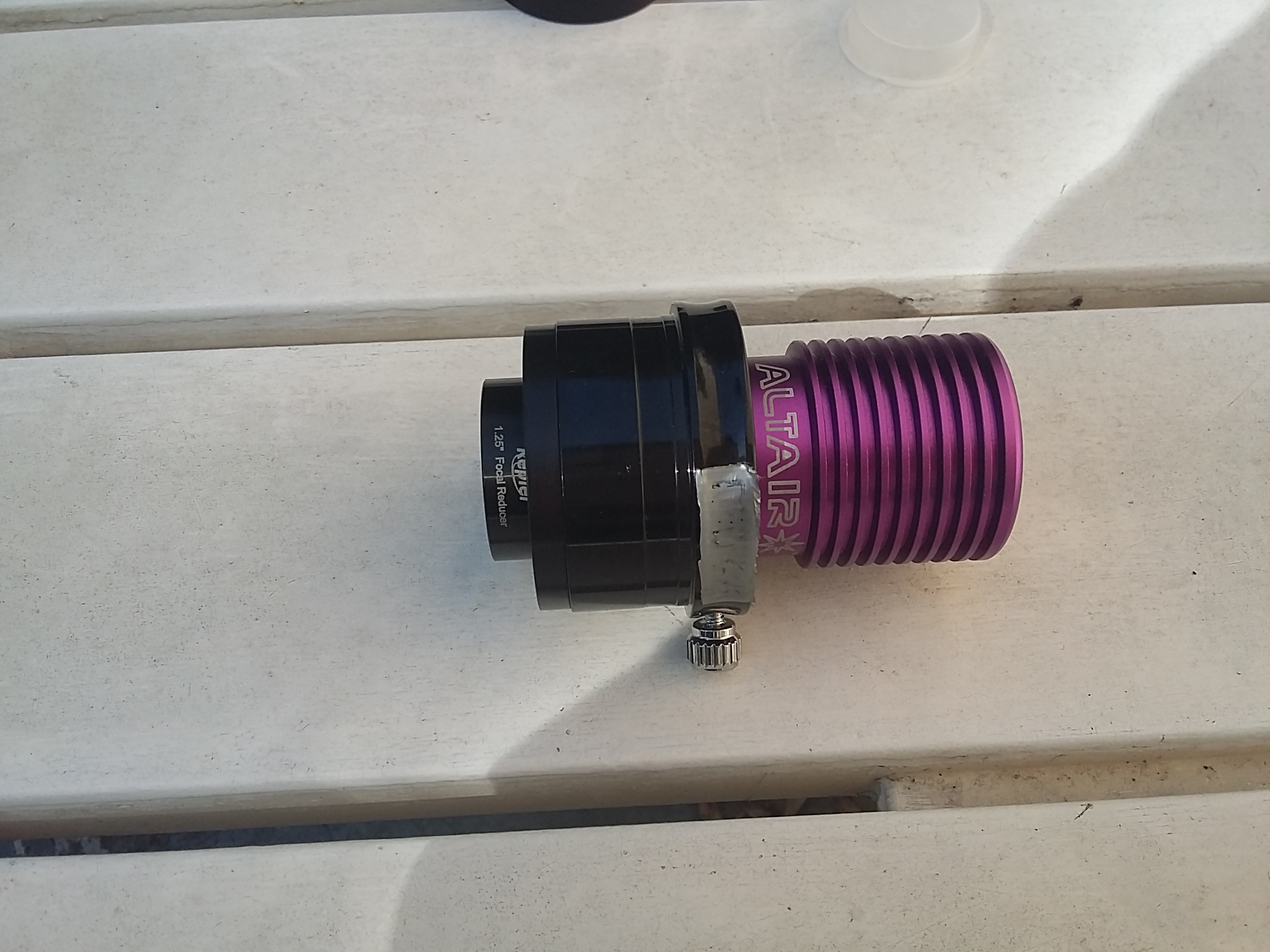

Photo 3
Tirage mini

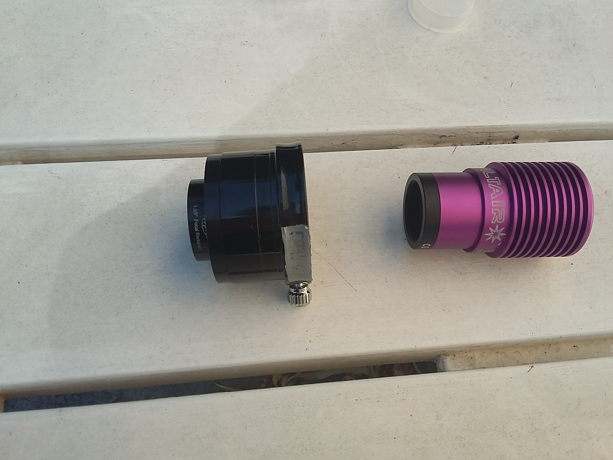

Photo 4
Tirage maxi mais on peux en rajouter avec des bagues soit 2 pouces ou 1,25 au choix .
Donc réduction de focale VARIABLE.

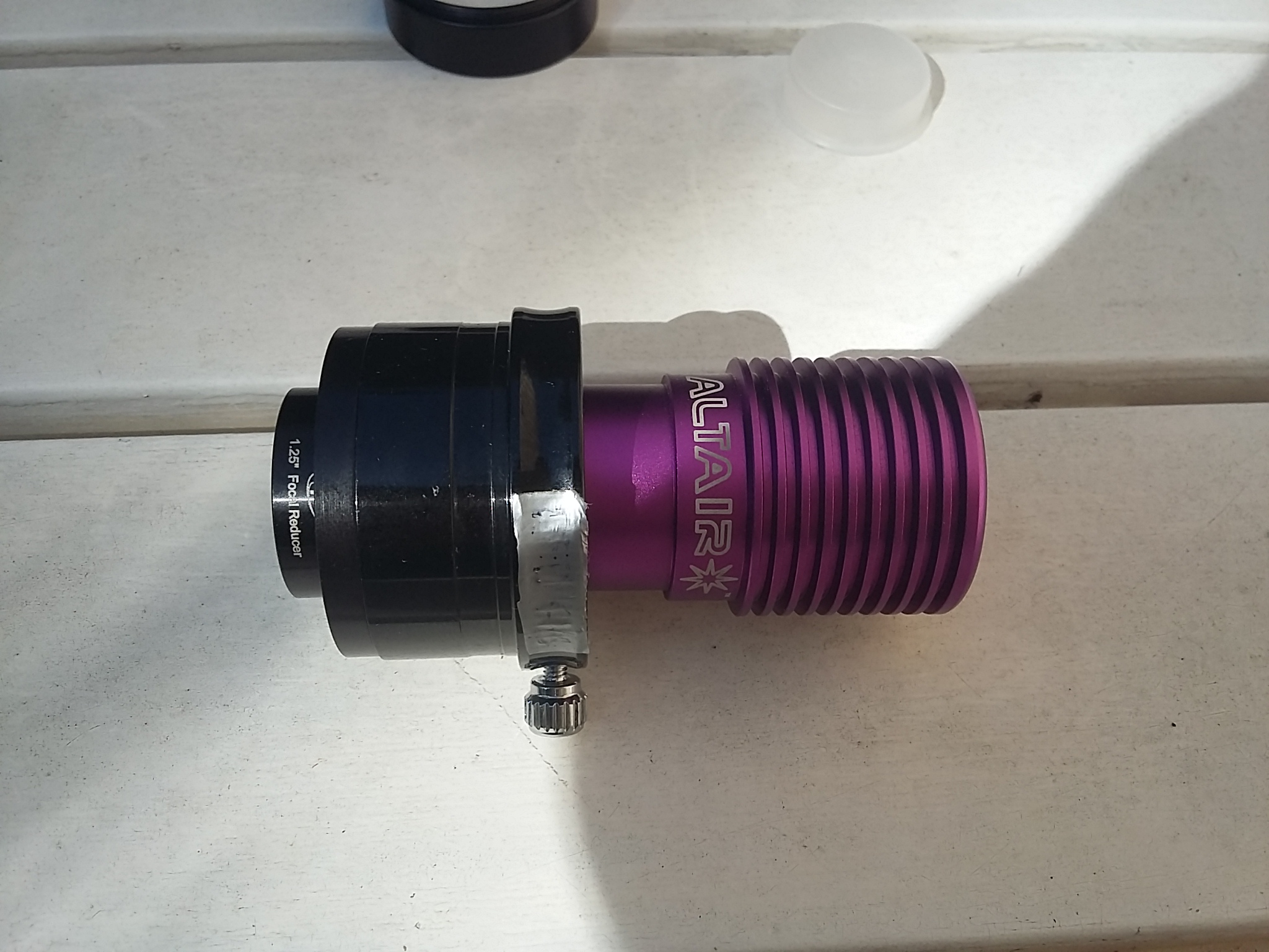

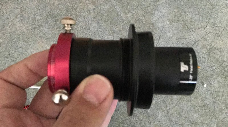

Photo 5
Bagues allonges en 1,25.
Ben avec ça on peux tout faire.
Ca fonctionne pour la barlow (en module ) j'ai une barlow en x 1,5 et je viens de trouver une  X 1,3
Ca te fait plein de possibilités.
