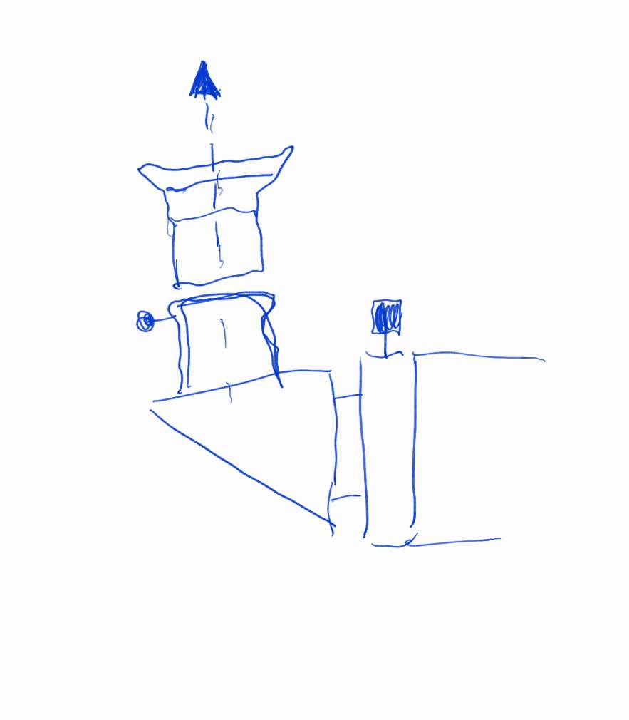

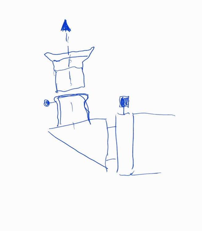

Utilises-tu un renvoi coudé?
Si c'est le cas et que tu n'arrives pas à faire la mise au point, essaye, après avoir reculer le crayford, d'éloigner l'oculaire du renvoi coudé en le maintenant dans l'axe:
Si tu n'utilises pas de renvoi coudé, essaye avec.
