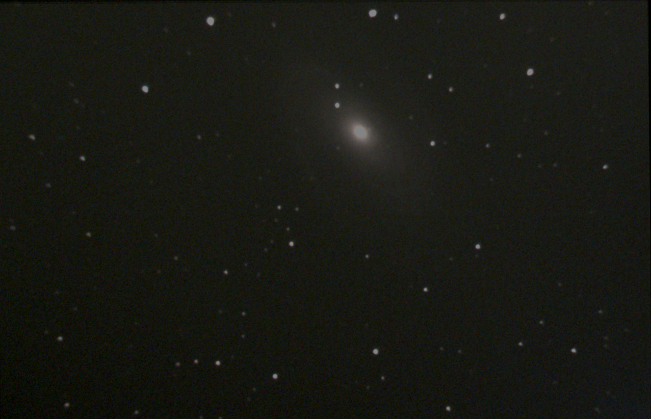

SW 130/650 + cam T7M + réducteur de focale Datyson 0.5x (à 2 balles) + bague de 25mm
Les promesses du réducteur:
Champ x2: VRAI
Temps de pose/4: VRAI (8s de pose et Gain 100% = image blanche comme neige garantie)
Amélioration du suivi: VRAI
Image passée à la machine à laver: malheureusement VRAI (d'où ma question sur un autre sujet à propos du réducteur TS-Optics)
Image brut (toujours pas eu de succès avec le stacking - pas assez d'étoile pour l'alignement à priori)
Temps=4s
Gain=100%
inutile de dire que j'ai tester beaucoup de réglages (temps de poses, gain, courbe)
pas moyen de voir ne serais ce qu'un pixel de bras.
juste pour revenir sur le réducteur, on à l'impression que le télescope de décollimate une fois installé .....
faut il collimater le scope sur étoile .....  encore un test à faire :p
J'ai exactement le même reducteur de focal acheté sur Aliexpress et exactement le même résultat même en plein jour. Du coup je ne l'utilise même pas!

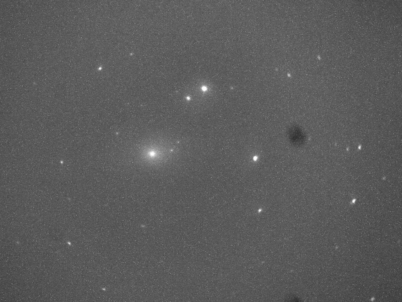

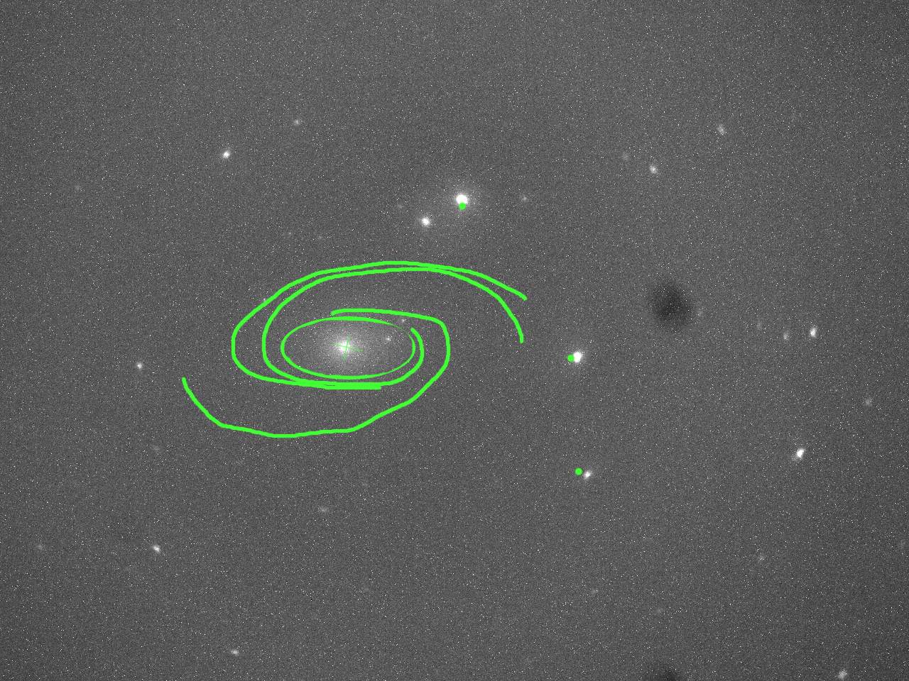

Bon les bras arrivent ..... un peu ....   14*3s à 40 db
(CAM224MC et Réducteur 0.5 TS)
Le truc relou du moment: avec AltairCapture j'arrive bien à faire la balance des blancs, mais alors le stacking part en panique (avec effet Jean Michel Jarre, dédicace à @01marc )
Avec SharpCap, je maîtrise mieux le live stacking, mais alors pas possible de régler la balance des blancs, du coup c'est la vie en orange ........

J'ai posé la question sur le groupe google d'altair, à priori c'est un soucis de suivi, bizarre...:<<:
Il y a 7 heures, 01marc a dit :
alignement tu veux dire .....
du coup le stacking sans alignement c'est un peu comme le steak frite sans les frites :(
Testant depuis peu le VA, sur plusieurs instruments, il faut bien admettre que sans une mise en station rigoureuse, le Live
sur Sharpcap part vite en vrille.
Sur un SC 8", monture équatoriale à fourche d'origine et problème de réglage moteur, au bout de 30s ça rate une image sur 2.
Sur un 127/1500, le champ très étroit et l'ouverture à 12 ne rendent pas les choses faciles.
Sur l'équinox 80/500, c'est le pied. La mesure de drift permet même d'affiner encore la MES, et on peut stacker tant que l'on veut.
Etant un débutant en la matière, je continue mes essais.
