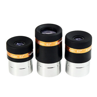

Je me suis fait testeur des oculaires ^^ Dans l'un de mes postes tu as du voir un oculaire 10mm à 10€ en gros, très basique, que je recommande aussi pour remplacer le 10mm de base. On passe à 60°...C'est le jour et la nuit à un prix misérable. Et tu peux commander facilement les 2 vu leur prix.
https://fr.aliexpress.com/item/SVBONY-Aspheric-Eyepiece-Telescope-HD-Wide-Angle-62-Degree-Lens-4-10-23mm-Fully-Coated-for/32788041500.html?spm=a2g0s.9042311.0.0.40696c375VHpUD
Pour les planètes tu as eux:
https://fr.aliexpress.com/item/1-25-2-5mm-3-2mm-4mm-5mm-6mm-7mm-7-5mm-8mm-9mm-58-Degree/32798601277.html?spm=a2g0s.9042311.0.0.40696c375VHpUD
J'ai leur équivalent européen en comparaison, ce sont exactement les mêmes.
En cas de besoin n'hésite pas :)
Modifié par Yorde03

Pour avoir acheté les 3 oculaires proposés par Yorde03 plus haut, à 20€ les 3, le rapport qualité prix est imbattable, ils sont vraiment bons.
Je sors ces petits 62° asphériques sur mon XT10 pour les soirées publiques depuis 2 ans et ils remplacent très bien mes Hyperions.
Ils sont vendus sous les marques Celestron, Svbony ou Vite.

J'ai d'ailleurs le 10mm pour remplacer le 10mm natif de mon dobson. Le champ est plus imposant (45° je passe à 60°) et la qualité est vraiment au rendez-vous pour un néophyte comme moi : D
Les clones ne sont pas forcément de mauvaises idées car ils ont des historiques. Je prends les HR planetary qui se nomment comme ça parce que l'usine TMB a changé de nom et tu trouves les 2 marques sur le marché...Et ça reste les mêmes oculaires mais à des prix du simple au double. Connaitre l'historique des clones peut s'avérer être utile :)
Après sur Aliexpress, personnellement, j'ai essayé les 3 liens que je t'ai filé et je n'ai aucun regret...Ce week end j'ai pu pousser la machine sur Saturne et Jupiter et le HR en 5mm et le TMB en 6mm, j'avais la même qualité.
Du coup, je me répète mais, essais de choper un peu d'historique sur les oculaires clones voir si ça vient des mêmes usines ou si c'est un pur chinois qui a refait l'oculaire...Et voir les retours astram :)
Modifié par Yorde03

Ils se vendent par 3 pour une vingtaine d'euro, je les possède aussi pour les sorties publiques et ils sont étonnamment bons pour le prix.
Le 23 et les 10 donnes d'excellents résultats le 4 par contre très en dessous et pour cause c'est en réalité un 8 avec une Barlow intégrée, il suffit à dévisser la Barlow et vous aurez un 8 de qualité égale aux 2 autres.
Un lien Cloudy qui en parle https://www.cloudynights.com/topic/730741-svbony-4mm-wide-angle-62°aspheric-eyepiece/
