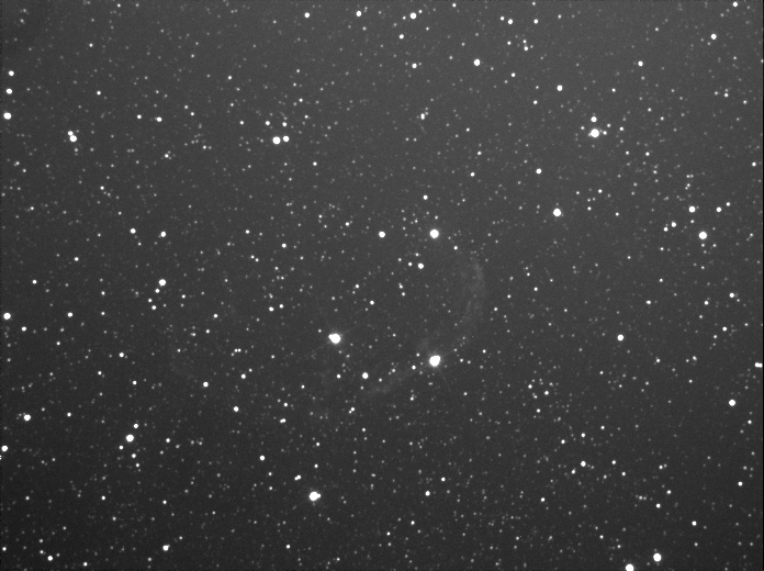

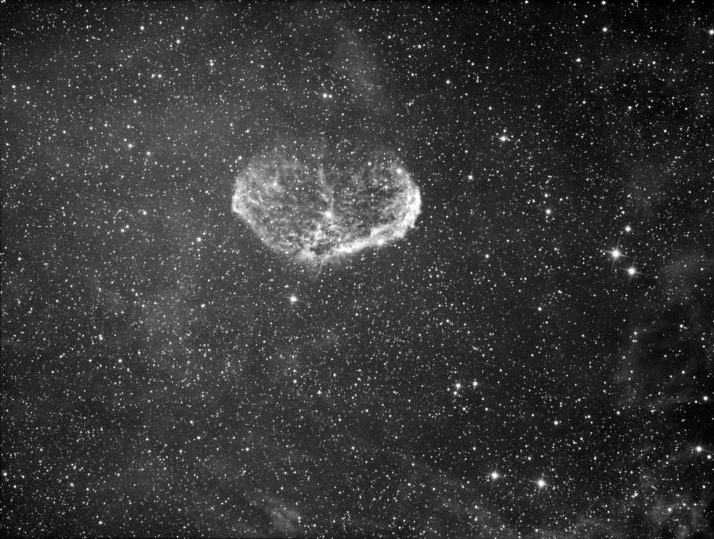

Merci pour le compliment :).
Mon setup habituel:
HEQ5 GoTo guidée par Altair 130 en piggy back
Newton 200 F4
Imageur ZWO 1600 MC Pro refroidie, filtre Halpha 12 nm (premier essai pour les 2)
Paracorr type 1
Nebulosity 4 + PHD Guiding 2
24 poses de 5 minutes gain 235, 36 darks, pas d'offset, pas de PLU, empilement sous DSS
Traitement rapide sous Neb4 + bin 2 soft.
J'ai volontairement un peu cramé la nébuleuse pour faire apparaître les nébulosités environnantes que je n'avais jamais vues.
C'est vrai qu'à un certain moment, on s'écarte du visuel assisté même si là, j'ai sorti l'image dans la foulée des acquisitions.
Michel

C'est un 200 F4 métal qui vient de chez TS, la taille maxi pour ma HEQ5. Il remplace mon vieux 150/750 dont l'aluminure se ternit.
Avec des poses de 5 minutes (et c'est déjà la moitié de ce qu'il fallait il y a peu de temps), aucune image en H alpha ne serait dans les critères que vous édictez.
Ce ne sont pas les miens, désolé je ne le referai plus ....
Michel

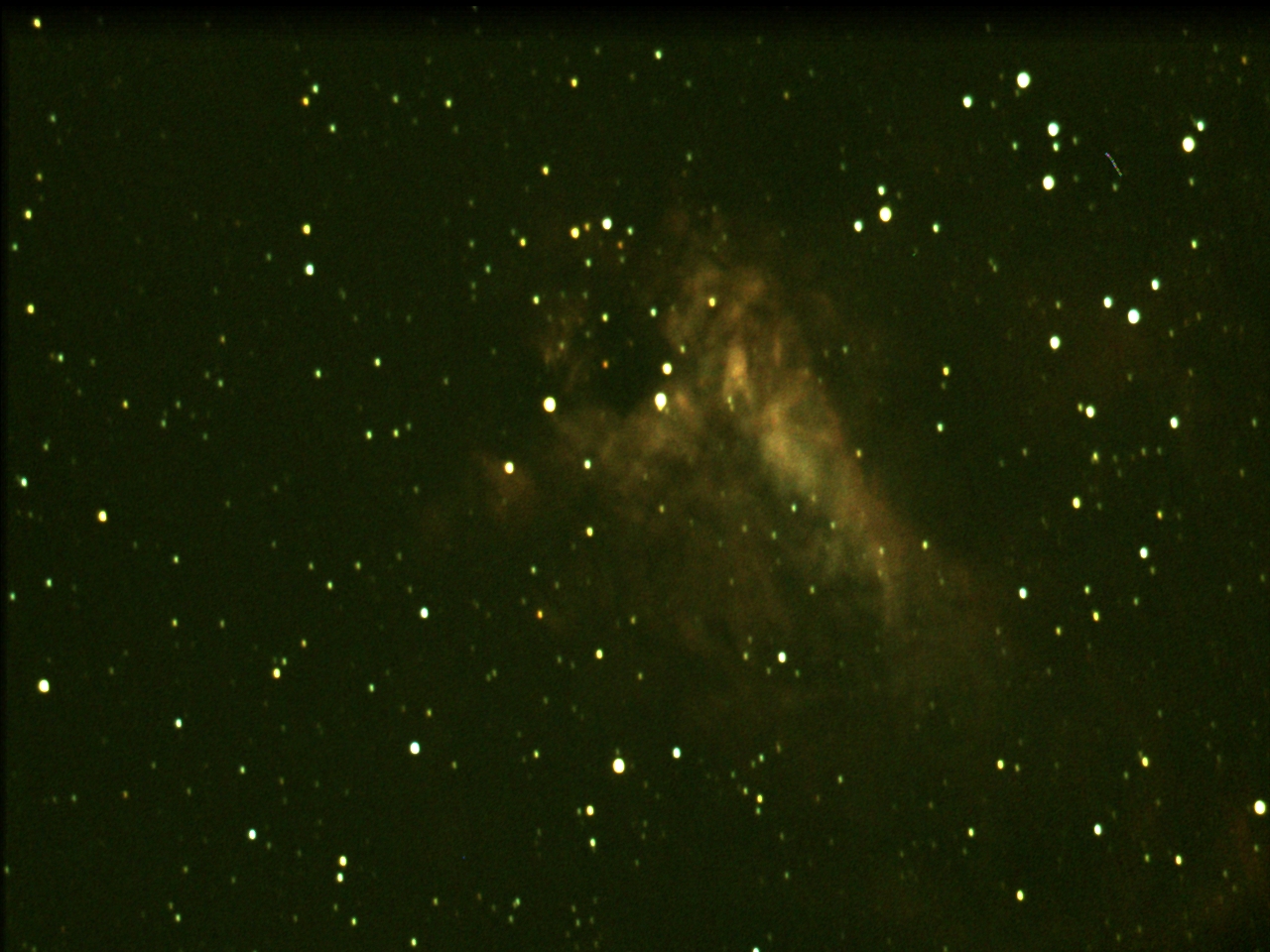

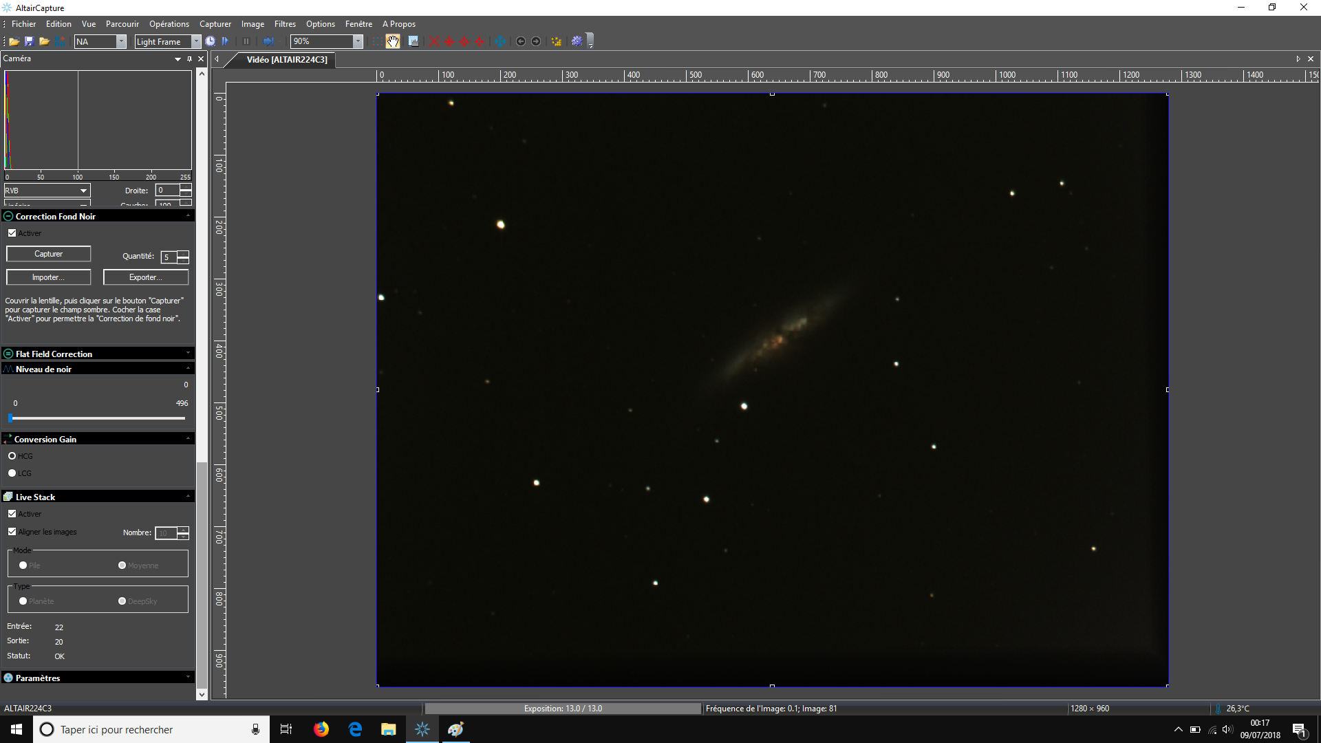

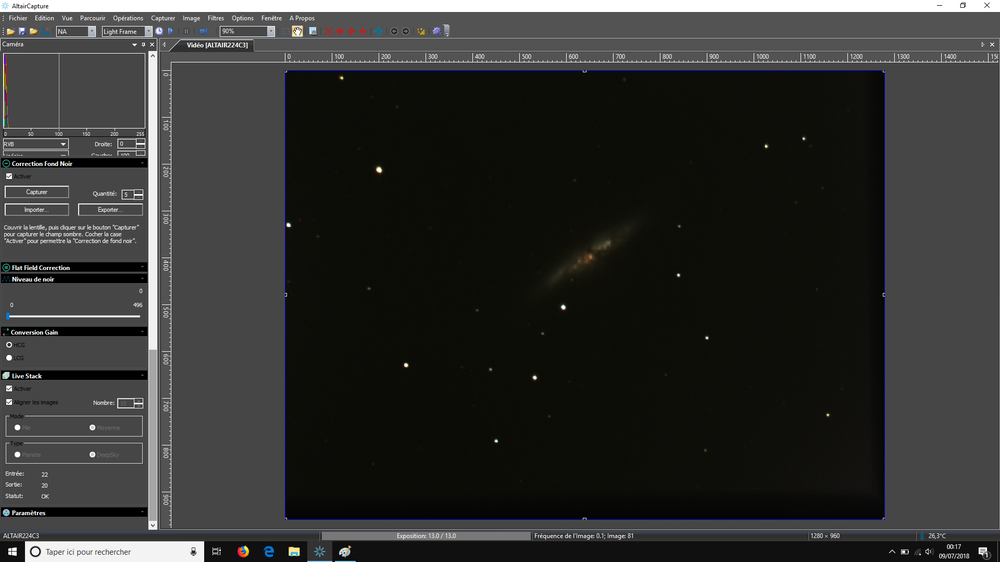

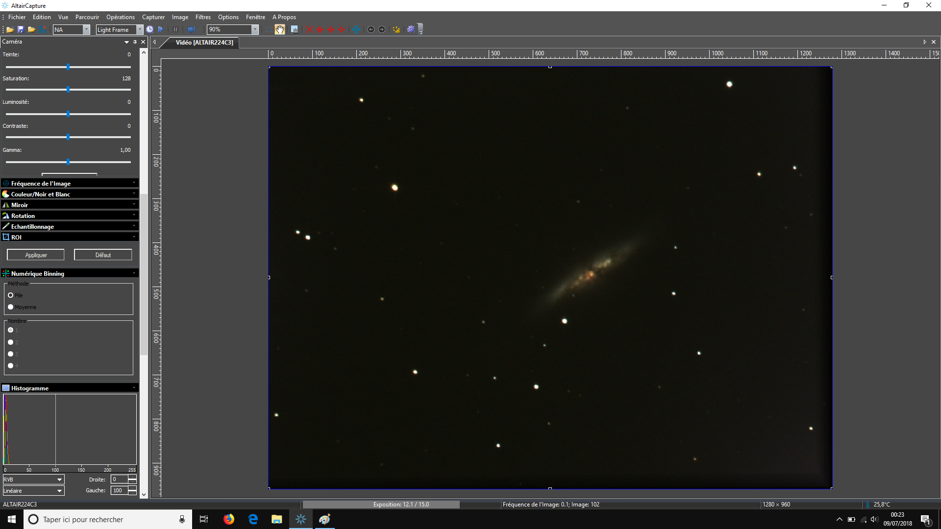

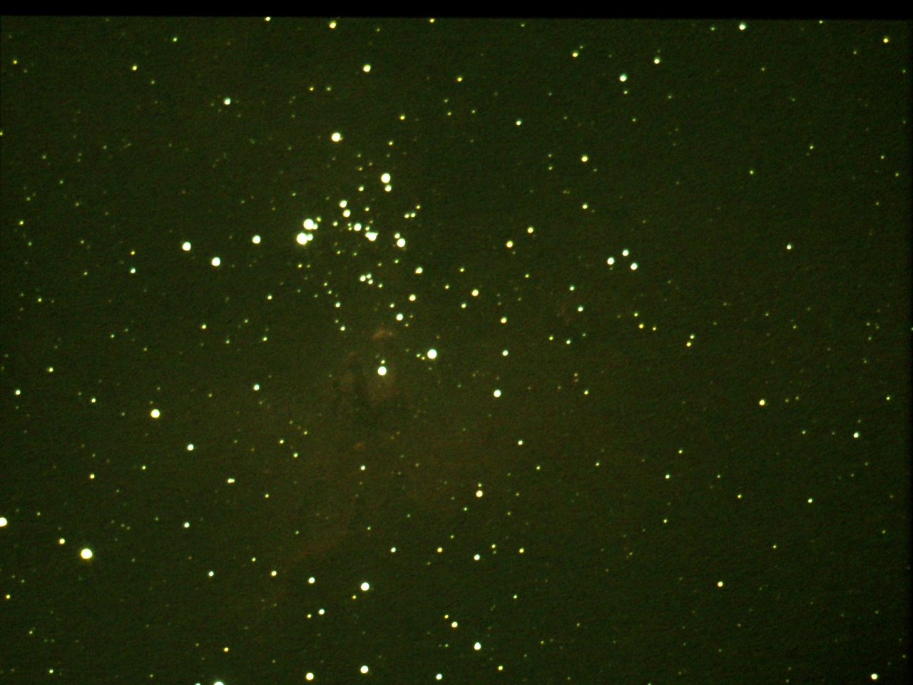

Et voici les miennes :
Je récapitule ma config :
Celestron Nexstar SLT 130 et caméra ALTAIR GPCAM3 224 couleur.
M81 sous le ciel de Vendée sans trop de pollution lumineuse
22 pose de 13 secondes
Avec une pose de 15 secondes (les limites de ma monture)

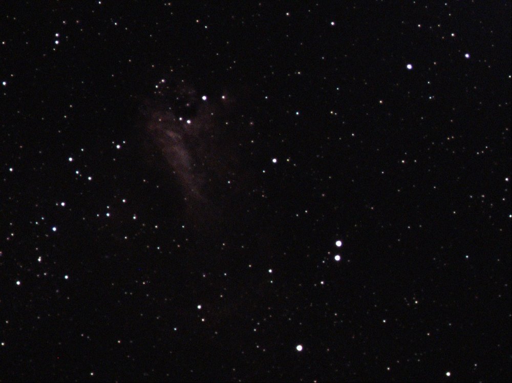

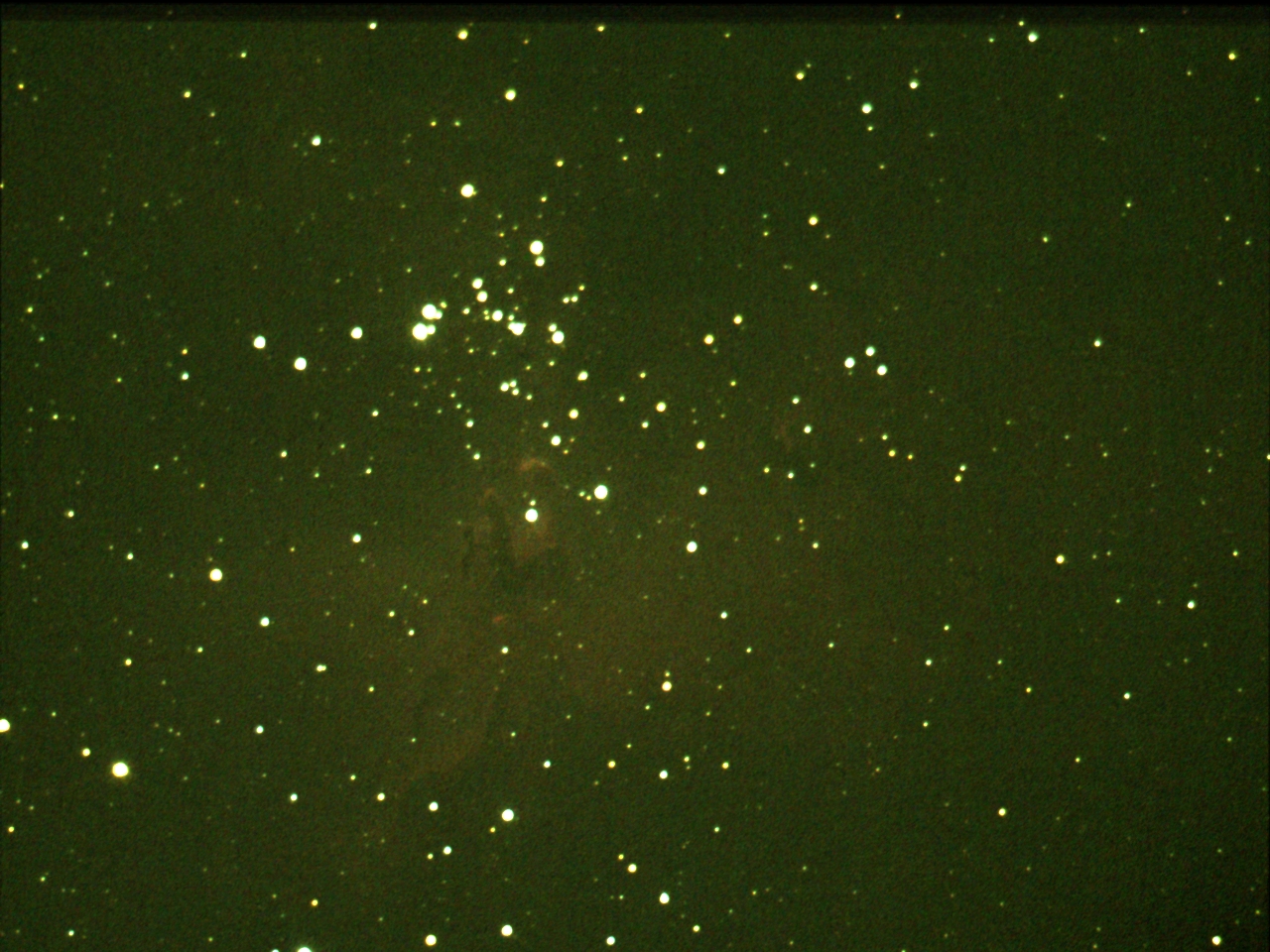

Les images d'hier soir dans les environs de Bordeaux, avec une pollution lumineuse à cause d'un lampadaire qui mérite un coup de marteau...)

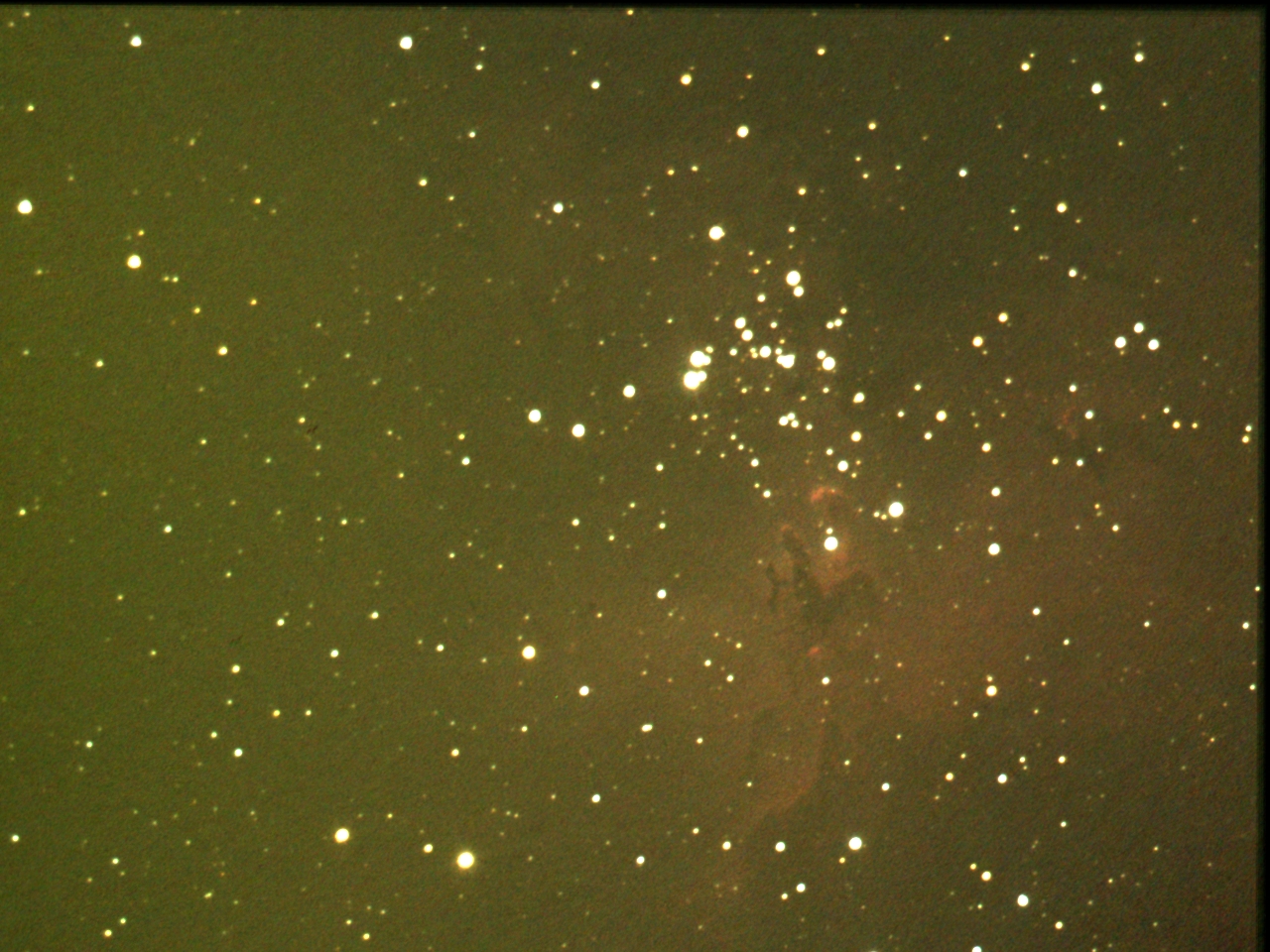

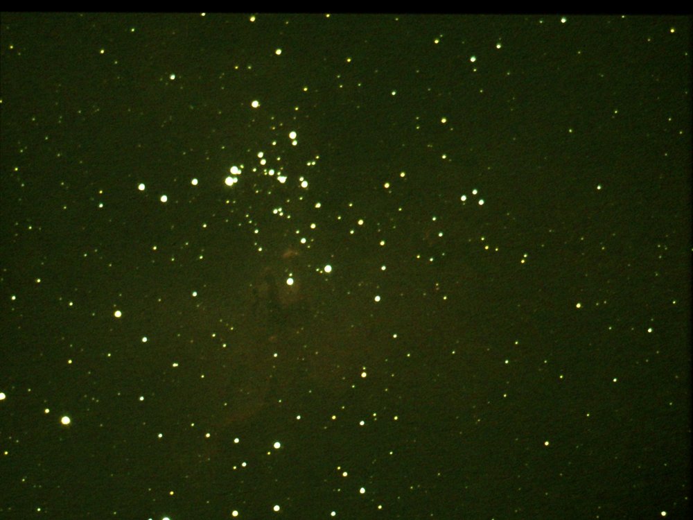

M16 avec une pose d'environ 3 secondes et 8 secondes pour la dernière :
m16-2.thumb.jpg.776ef583ba1467bfea0eba13c20c88aa.jpgm16-3.thumb.jpg.cc5a1a7fb31f3fe55ce696d4a84b1d43.jpg
8 secondes pour celle çi :

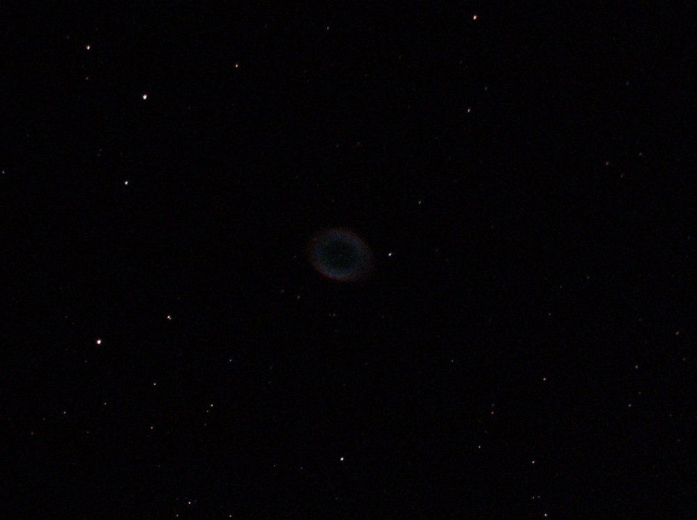

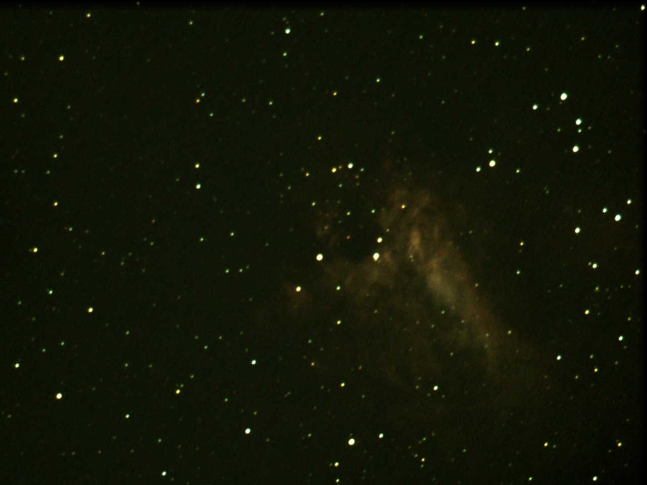

M17 environ 3 secondes de temps de pose :
M 22 :
Même si les images sont non traitées, je suis quand même à chaque fois bluffé : J'utilise un 130/650 en altaz !!

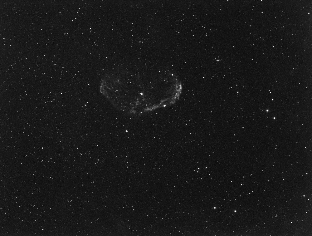

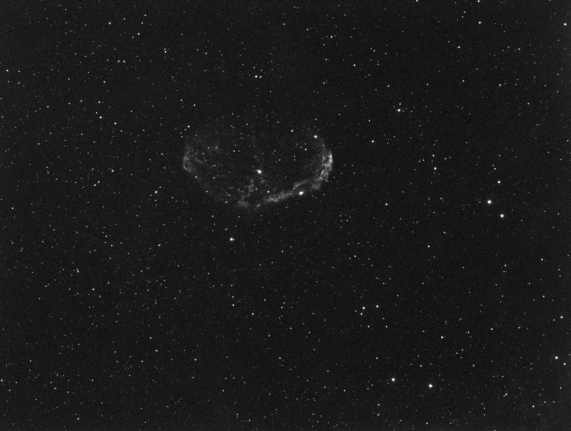

Mais y'a pas de soucis :) . Par contre pour cette discut, il serait instructif que tu nous postes une des brutes correspondantes, juste pour voir la différence avec ton image de 24 poses traitée.
il y a une heure, popov a dit :
Voilà

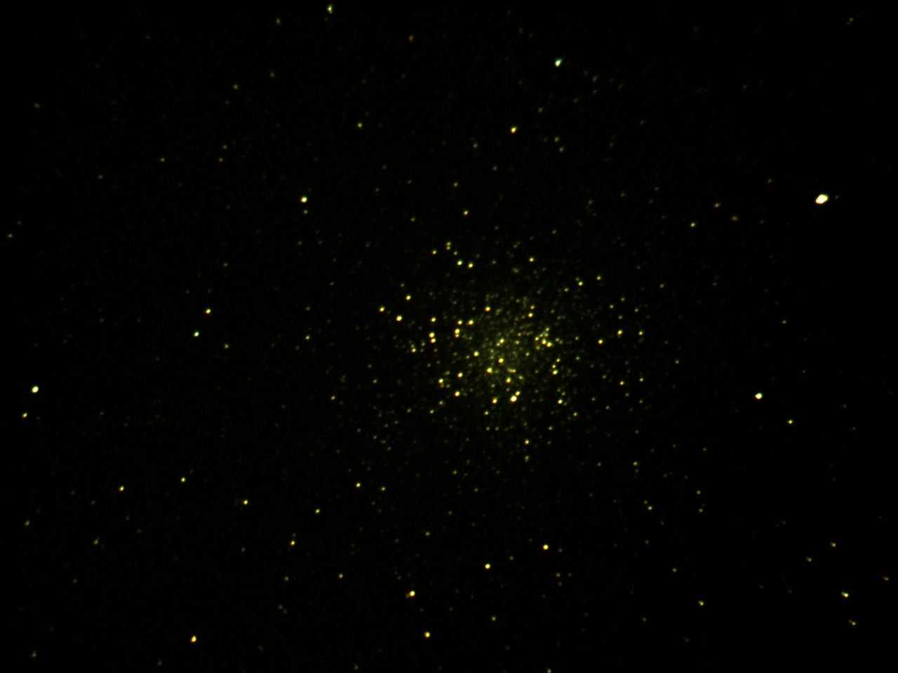

Perso petite monture (eq5 et altaz)
Tube pas trop chere et classique 150/750   200/1000    114/450.
Mais aussi des vieux objectifs M42 reconvertis
135f2   200f3,3  300mm f4,5
mc  mto 100/1000 bidouillé
Il faut quand meme une bonne camera
Mais quand on vois les résultats obtenus avec un capteur 290 pas tres chère c'est tout bon
Limitation a 10 secondes unitaires pour suivre le conseils de notre ami @xs_man pour limiter au mieux le bruit et eviter de passer a la camera refroidi  (budget) je me limite volontairement a 3/6 minutes d'empillement total.
Pas de dark pour l'instant
post traitement proscrit.
Alors tout ça pour dire qu'avec des config standard un peu de recherches bricolages un petit peu de budget on peux vraiment ce faire plaisir  .
Je n'ai rien a vendre mais ce type de config de la magnitude 12/14 est tout a fait realiste en s'appliquant un peu vous pouvez accéder a plus je dirais mag 16 et un peu plus.
