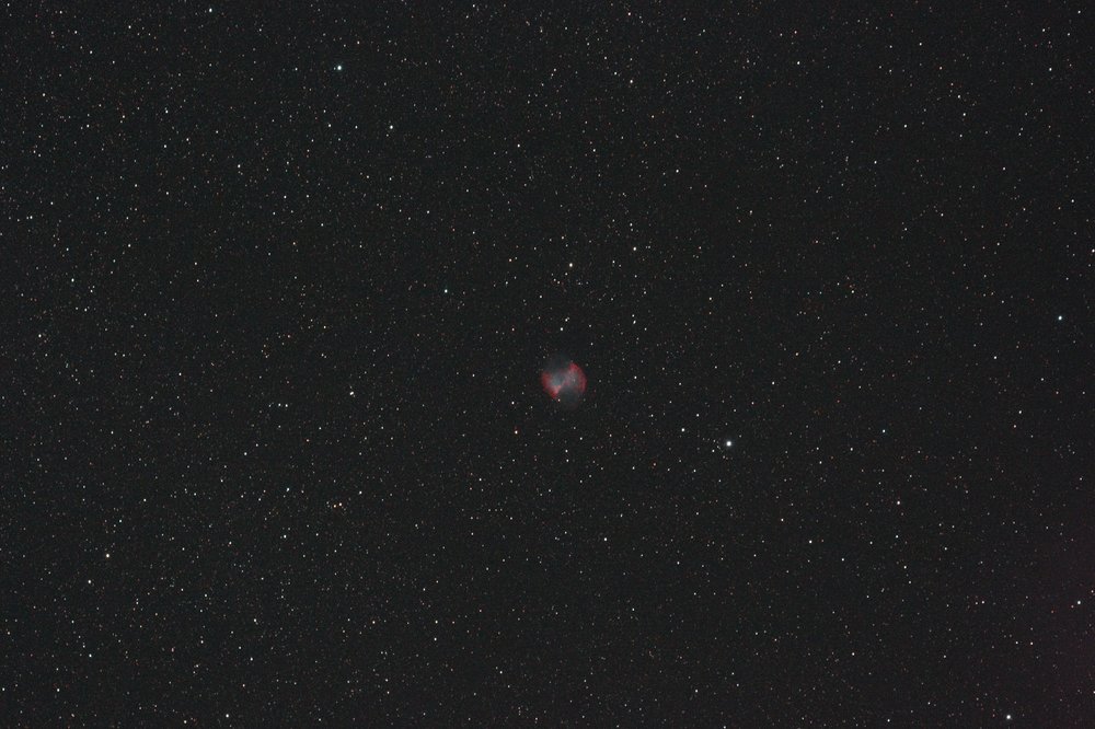

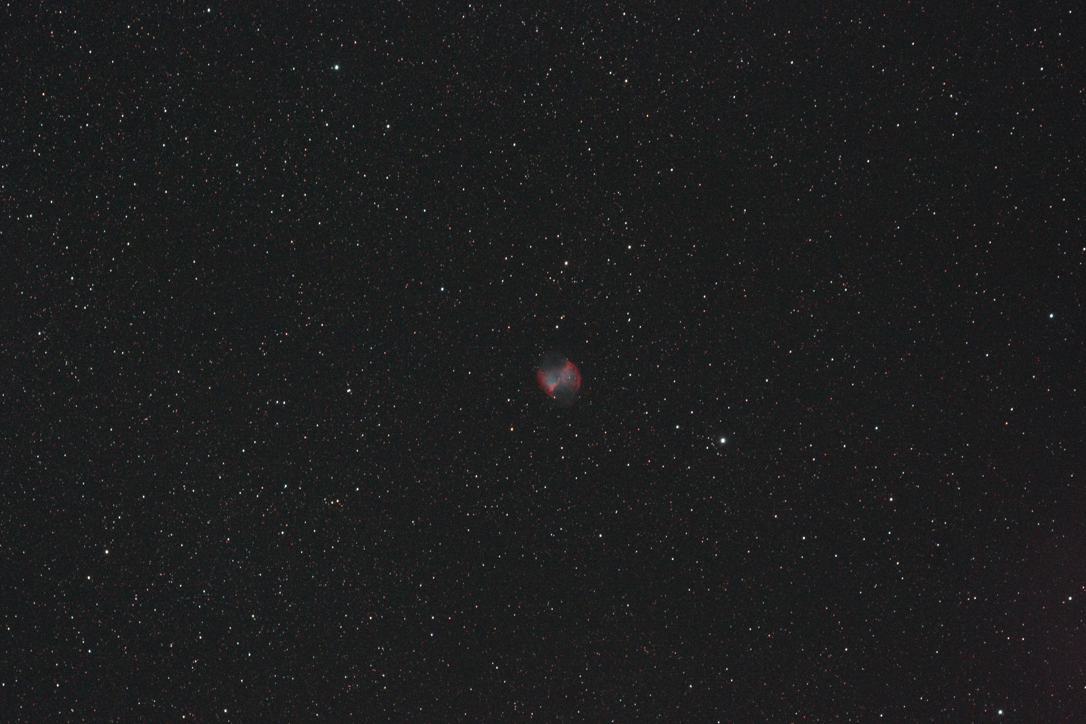

Il y a 15 heures, 01marc a dit :
Même si les images sont non traitées, je suis quand même à chaque fois bluffé : J'utilise un 130/650 en altaz !!
Vu tes temps de pose je suis scié par la luminosité de tes objets :) (et par la pollution lumineuse forcément aussi, c'est moche de se faire limiter à cause de ça car les étoiles ne filaient pas encore…).
Quelques unes de mes images : la première en 3min, la seconde en 4min. J'avais fait quelques tests avec, images jamais réutilisées. ED80 à 510mm avec un 350d astrodon CLS sur équato non guidée. J'avais aussi des poses plus courtes mais je les ai pas retrouvées, probable que je les avais pas gardé car avec cette config l'optimum entre la qualité du suivi, le bruit, la PL et les détails obtenables sur une pose unique se situent autour de 3 ou 4 minutes.
M27 OS 3min - Copie.CR2
M27 OS 4min - Copie.CR2

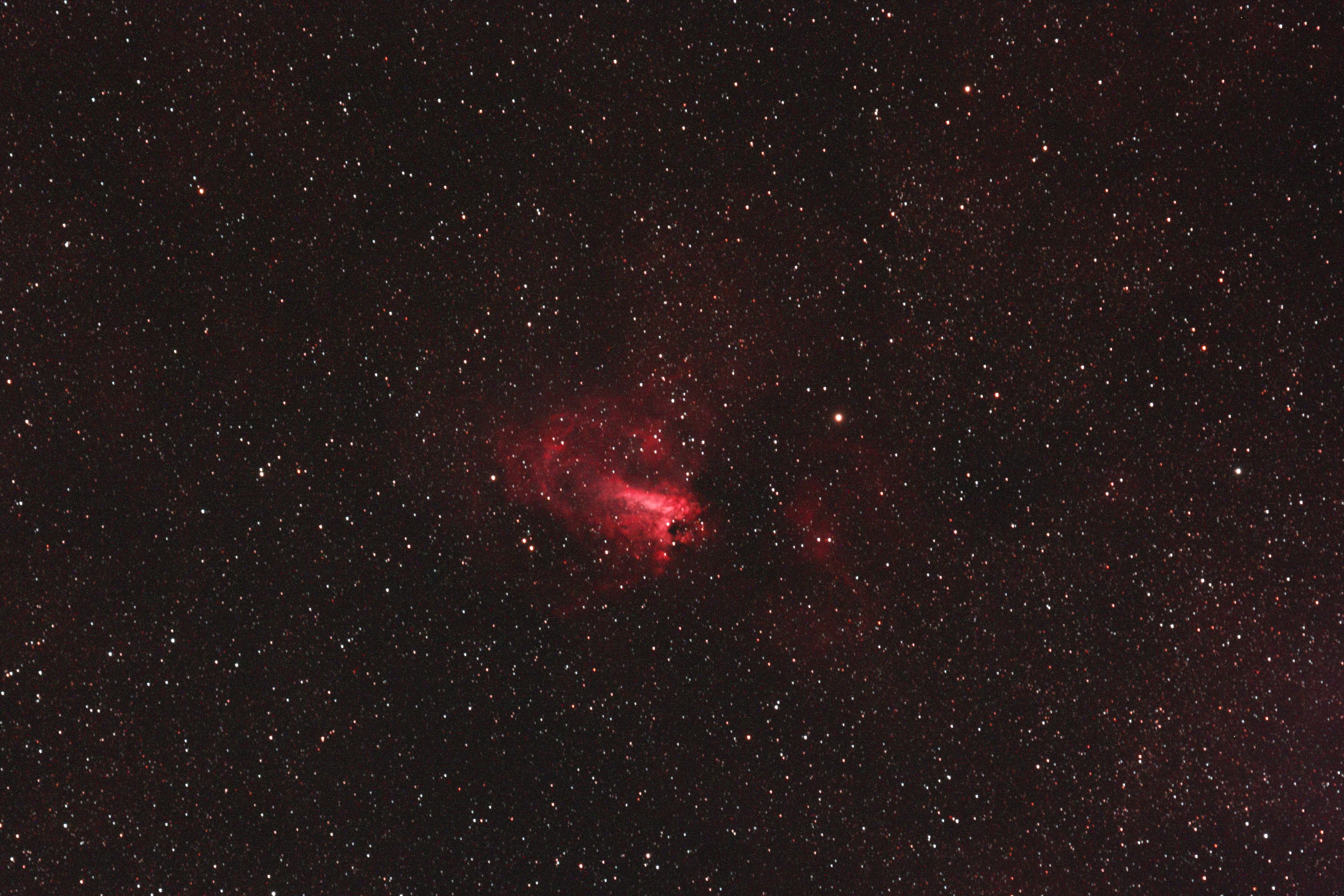

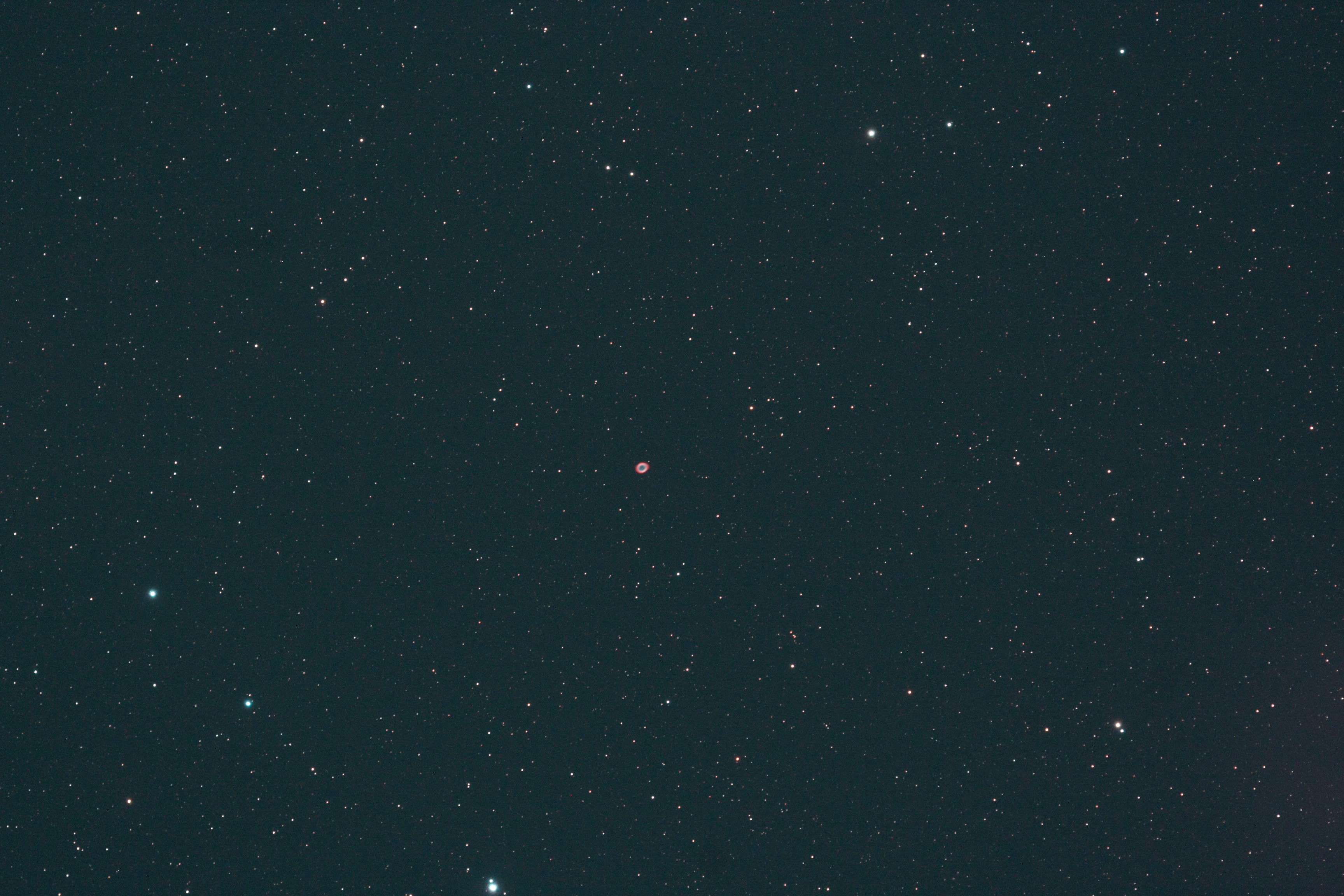

J'ai aussi retrouvé ces images là, une M16 et une M17. De 4 minutes à chaque fois aussi.
Ce qui est bête, et on est en pleine définition de l'imagerie temps réel, c'est que j'avais un certains nombre de poses sur d'autres objets mais que j'ai pas conservées… Des galaxies notamment. J'ai encore un disque dur externe à explorer, je retrouverai peut être quelque choses plus tard...
M16 OS.CR2
M17_OS.CR2
En JPG. Rien que pour trouver comment on converti j'ai ramé, je vous laisse donc imaginer à quel point le traitement astrophoto classique me gave. C'est d'ailleurs pour ça que j'ai laissé tombé...

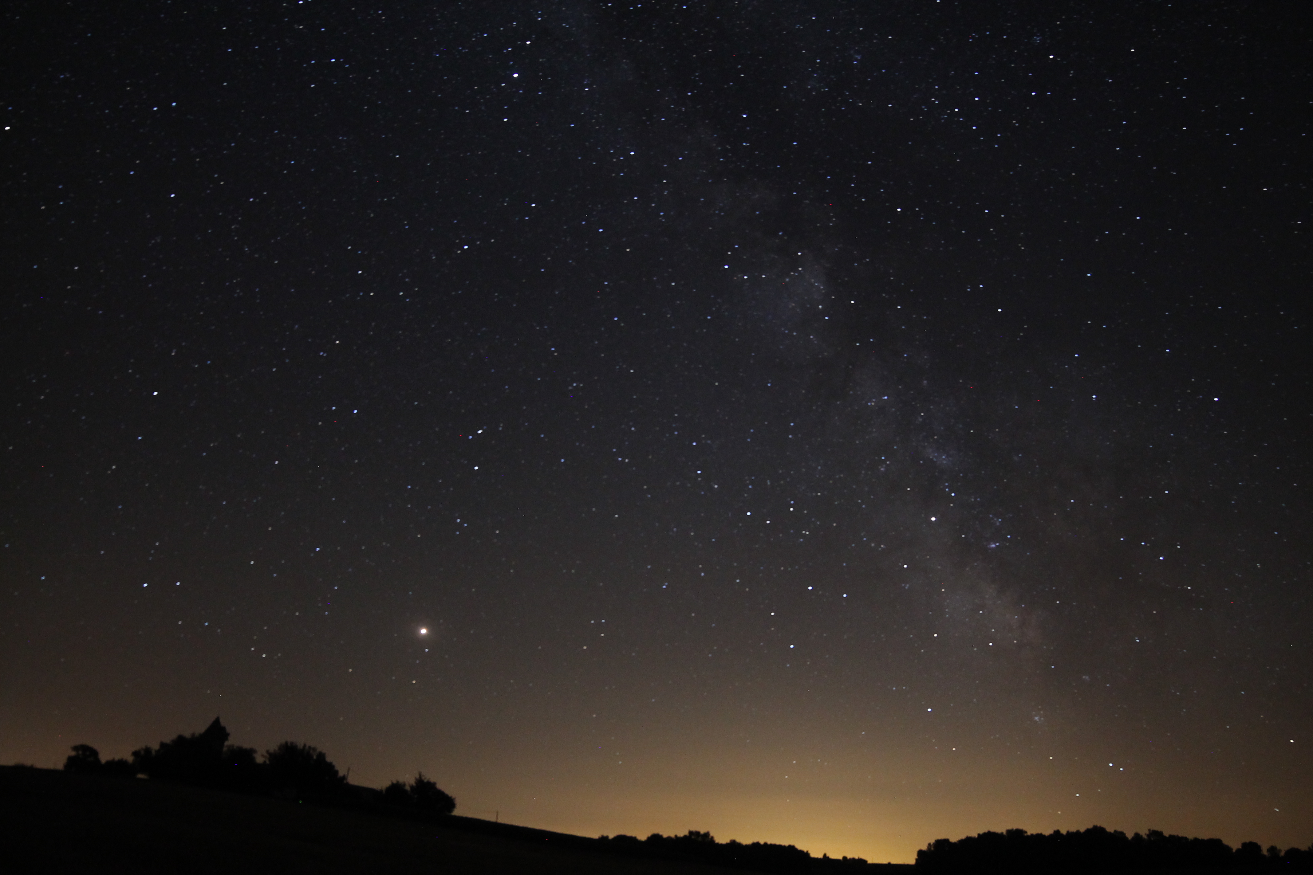

J'ai trouvé un peu de rab mais je n'ai plus l'info du temps de pose, surement dans les 3 ou 4 minutes. M57 faut bien sûr l'imaginer zoomée sur l'écran de l'APN, ça passe assez bien pour les couleurs sans même voir les défauts de l'image. Bien sûr si vous la zoomez sur un écran d'ordi ce sera à gerber. Si le fond de ciel de M31 est plus clair c'est peut être un peu plus de temps de pose mais surtout une cible plus basse en été, ce type d'image je ne les ai faites que quand y'a du public avec moi donc plutôt en été et quasi jamais les autres saisons.
Sur simple pied photo, sans suivi avec un Canon 1100D, 30 secondes de pose, ouvert à 2.8 objectif samyang 14 mm iso 1600. Depuis ma ferme viticole haute Saintongeaise à 80 km au Nord de Bordeaux le long de la Gironde. On voit bien Bordeaux hein ?!?...
Sinon c'est Mars, Saturne et la base de la Voie Lactée la nuit du 12 au 13 juillet. Brut de l'écran en jpg

Il y a 7 heures, popov a dit :
Ben je crois bien qu'on  en est tous la pour la meme raison non!pomoi!.
Merci d'avoir reposter au format visible de tous tu est a 2 doigts de me faire ressortir le canon ahhhhhhh.
Mais pose de 3/4 minutes non guidé  tu as quoi comme monture?

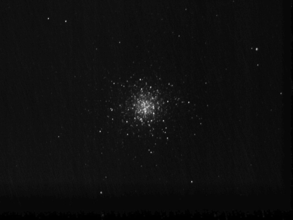

il y a 37 minutes, 'Bruno a dit :
8 secondes et on commence à deviner la centrale de M57 ! On voit bien le bruit thermique, je ne sais pas si ça peut se corriger facilement.
une version cropé 8s et Gain 100%
c'est sans stacker donc largement améliorable
Par contre on voit encore plus le bruit (que je soupçonne être thermique). Soit il faut remonter le seuil bas, soit il faut se résigner à faire une "dark" (à mon avis une seule ferait déjà la différence).
Il y a 11 heures, ouki a dit :
Ces photo c'étaient eq6 à cette époque je crois. Je change souvent de matos :p. Ici c'est pas tant la monture qui fait le résultat car une moins lourde s'en serait tout aussi bien sorti avec une petite lunette, je pense qu'une eq5 parfaitement réglée aurait fait pareil. D'ailleurs actuellement j'ai une GP2 qui tourne pile poil. Ce qui m'avait permis de pousser dans ces photo c'est l'échantillonnage avec le 350, je recalcule pas mais de mémoire c'était plus de 3" à  cette focale. Si tu regardes mes poses elles ne sont pas parfaites mais un filé du double ou triple de l'échantillonnage est totalement invisible en affichant le one-shot à l'APN. Quand je faisais des photo destinées à être traitées, je limitais à 2 minutes max (aussi à cause du bruit, surtout en été). Chez toi avec la Atik je pense qu'on doit voir les filés bien plus rapidement... Attention je dis pas non plus qu'il prendre un 350 car actuellement niveau sensibilité il est totalement à la ramasse, bien qu'il vaut surement mieux avoir un "vieux" APN défiltré pour les nébuleuses qu'un "récent" non défiltré, le défiltrage fait aussi une énorme différence.
