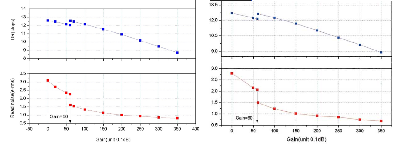

Ouki,
Si tu veux un maximum de  photons et si la couleur n'est pas une priorité, je te conseille
plutôt une caméra monochrome à base d'IMX290. Par rapport à un IMX385 tu perdras un
peu de champ mais par contre tu gagneras beaucoup en sensibilité ! J'ai les deux et je
t'assures que l'IMX 290 mono est largement devant l'IMX 385 couleur côté sensibilité.
Regarde les intensificateurs, il te donnent une image verdâtre, qui est monochrome
en fait, comme du RVB dont on n'utiliserait que le  canal vert V. Avec un IMX 290 c'est le
même "esprit" au final sans la dominante verte !

Invité ouki
Il y a 4 heures, xs_man a dit :
Bonsoir Albéric et merci pour ta réponse.
En fait je me specialise tout particulièrement sur le visuel assisté.
Je dispose d'une infinity mono et d'une 290 mono altair gpcam 2.
Je sais pertinemment qu'il est difficile de faire mieux que le 290 rapport sensibilité /prix  mais la je souhaiterais un peu de couleur et souhaite continuer sur du va sans traitement.
Je sais également que je vais perdre du signal avec la couleur mais il faut que je tente le coup.
Alors pour limiter le coup si grosse déception que je vous venir a grand pas , je pense partir sur la 224 pourtant la 385 m'attire un peu plus.
Merci a tous pour vos conseils avisés.
