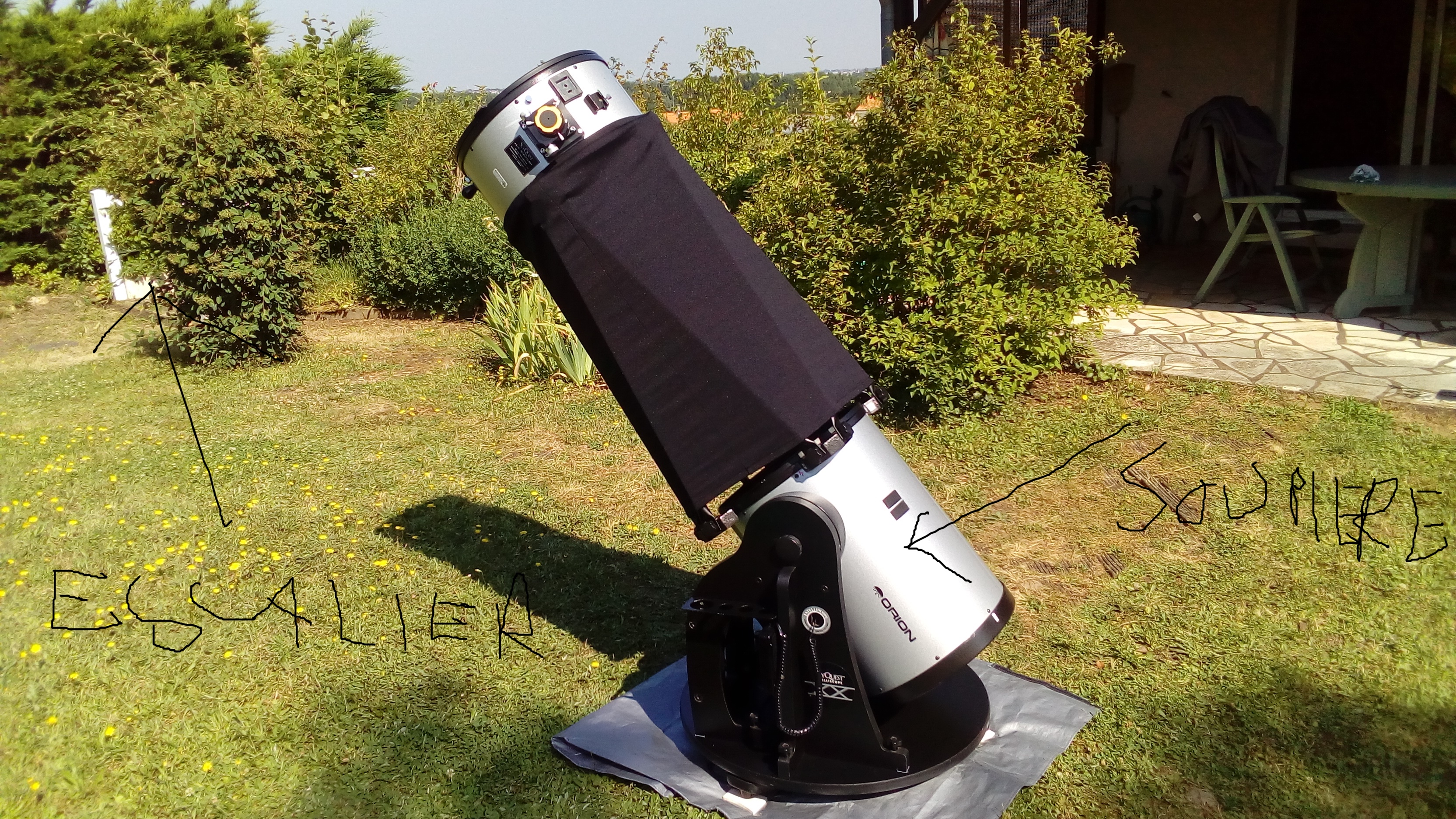

Tu oublies que j'ai 3 contre poids à l'arrière du barillet (18 points) + Tube métallique (la soupière) + Le miroir....
 C'est une belle bete ;)
il y a 29 minutes, BenJul79 a dit :
 C'est une belle bête ;)
Et en plus très efficace la bête... Je le sais j'ai le même ;). En plus pas trop lourd car entièrement démontable.
