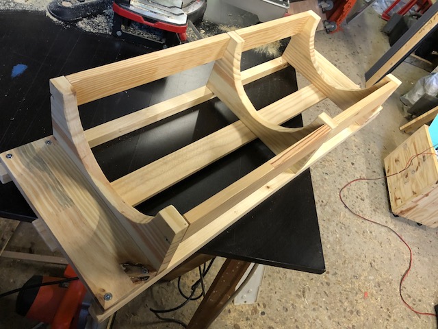

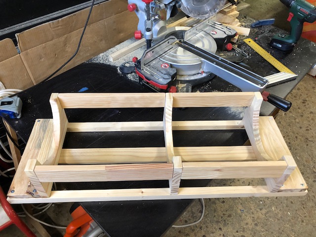

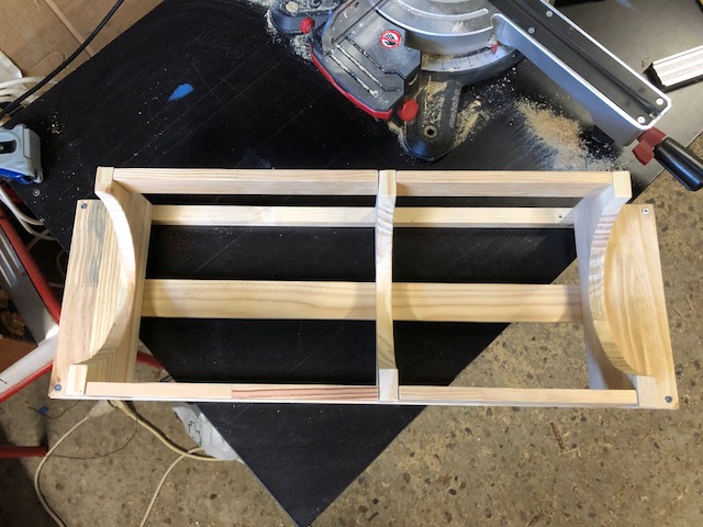

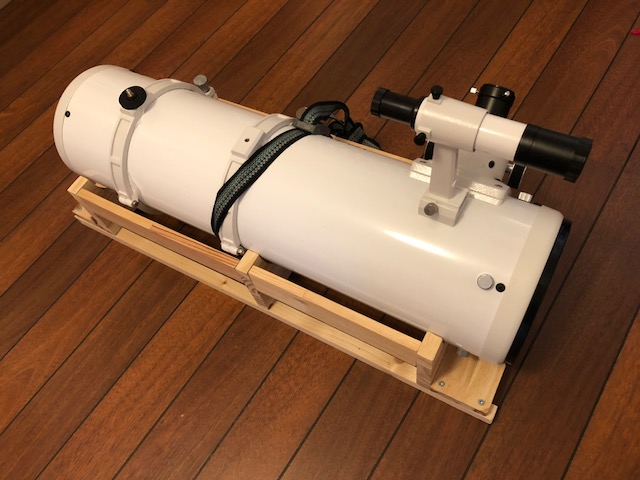

Je vous mets ici la solution que j'ai mis en place en fabriquant un ratelier maison que je glisse dans le coffre ou sur les sièges arrières et qui permet au tube de rester bien fixe.

Il me permet en outre de poser le tube au sol sans que ce dernier ne touche directement l'herbe et l'humidité.
La traverse centrale (plus fine, elle ne touche pas le sol) permet de sangler le tube au châssis. Il faudrait juste que je me trouve deux petites sangles nylon que je pourrais fixer dessus et une anse de transport pour gagner encore plus en confort d'utilisation.
Si ça peut aider certains qui cherchent encore une solution peu onéreuse... (je l'ai fait uniquement avec des chutes)

Super ,certainement beaucoup plus léger que ma boite en Ctp . :wub:
pour la poignée , pourquoi pas la mettre sur les anneaux du tube ou mettre la queue d'aronde vers le haut ?
un peu de feutre sur le bois en contact avec le tube.
En tout cas merci et bravo pour ce proto.
Paul
C'est une idée pour l'anse @banjo !  Pour l'instant je le soulève en le prenant par les deux extrémités ou en le prenant verticalement.
Pour le feutre, ma femme m'a fait le même commentaire que toi. Ajouter de la mousse, du caoutchouc ou du feutre sur les trois supports pour protéger le tube des vibrations et éviter l'usure aux points de contact. Je vais voir ça.
Merci pour tes commentaires en tout cas :) (en passant, tes photos du Soleil sont époustouflantes !)
L'idée est pas mal.
Si le chassis doit rester dehors durant les observations, ne pas utiliser une matière hydrophile.
Une ou plusieurs épaisseurs de "papier mousse" me semble plus adéquat.
Oui tu as raison. Je pensais y mettre une ou deux couches de vernis marin.
Pour les points de contact avec le tube, je pensais a des tampons en caoutchouc pour absorber les vibrations du transport. En plus je vais souvent sur mes spots en 4x4 car peu accessibles en voiture, et ca secoue pas mal. C'est pas evident de trouver un endroit depourvu de pollution lumineuse au nord de la Moselle (c'est pas mal urbanisé). Je dois souvent re-collimater un petit coup avant la mise en station.
