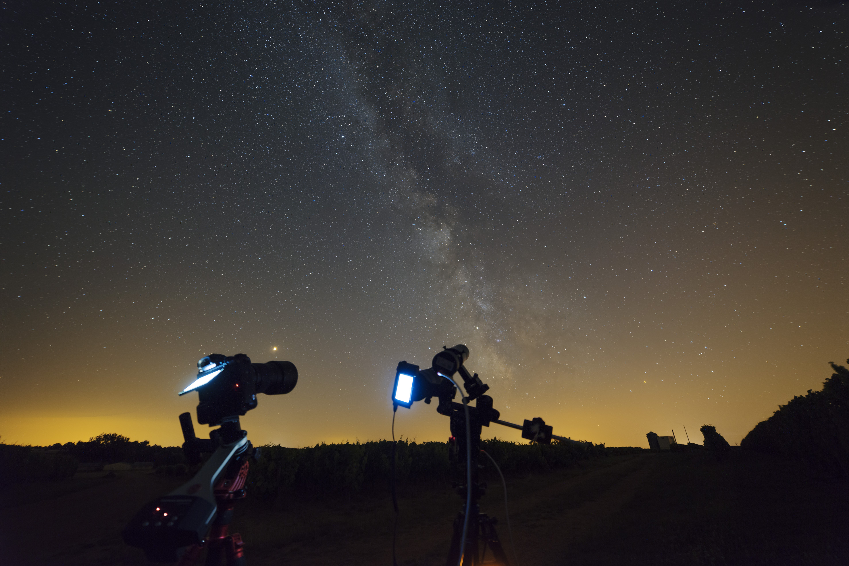

J'ai fait 4 tuiles d'environ 1h30 avec l'A7S (3200 ISO, poses de 30 sec, filtre IDAS LPS) et le Samyang 135 ouvert à f2.4, tout ce petit monde étant monté sur la Fornax Lightrack.
4 tuiles donc, prises sur plusieurs soirées en juillet, les nuits étant plutôt courtes et la météo pas forcément là.
Comme on peut le voir sur la petite photo d'ambiance, c'est pas bien haut tout et ça baigne dans la PL et les voiles bas :p

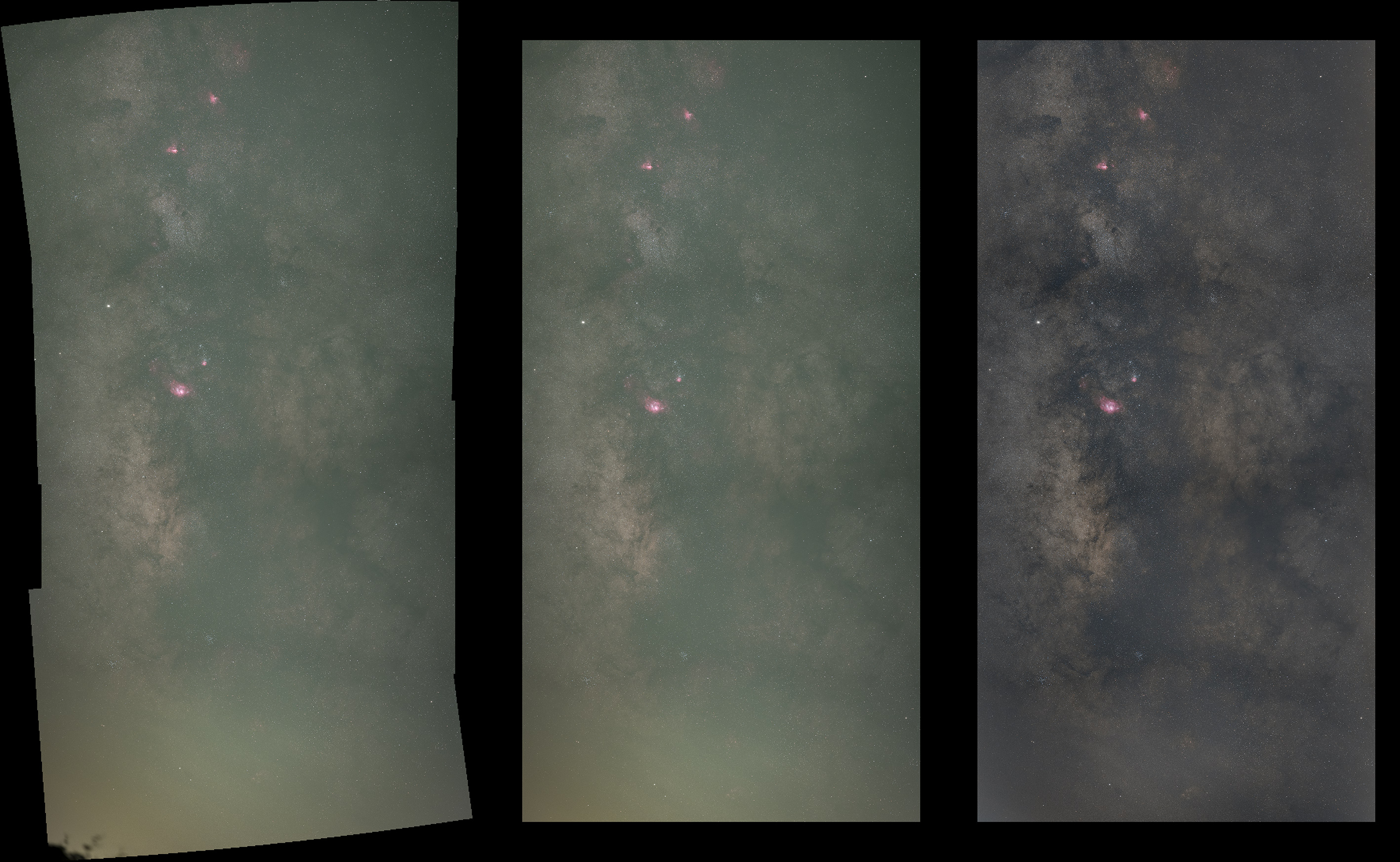

Pas très doué en mosaïque, je fais un premier montage de 4 images unitaires sur photoshop avec quelques réglages basiques sur les photos pour équilibrer un minimum
Le résultat est pas trop mal, mais on devine la galère à venir avec la tuile la plus basse :confused:
Du coup je me lance sur Pix : prétraitement, empilement, retrait du gradient et équilibrage des couleurs.
Grosse galère pour le retrait des gradients, différent entre chaque tuile, et grosse difficulté pour obtenir un rendu uniforme.
Concernant la 4ème tuile avec la patte de chat, j'abandonne, impossible d'avoir un rendu correct.
Bon, je garde les 3 premières qui sont potables.
Voici mon process pour assembler sous Pix (mon objectif étant de tout faire sur ce logiciel) : un coup d'image solver pour avoir les coordonnées de chaque tuile, puis un coup de scrip mosaic coordinate pour trouver les coordonnées communes aux tuiles, et enfin assemblage avec Gradient merge mosaic.

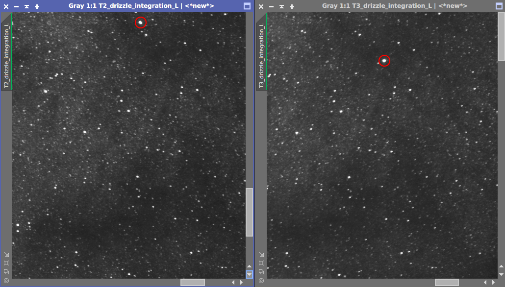

Petite anecdote : en assemblant les tuiles 2 et 3, j'avais un artefact sur une étoile que je ne comprenais pas. En regardant de plus près, cette étoile n'était pas au même endroit sur les deux tuiles, normal donc qu'il y ait un artefact d'assemblage. J'ai donc "supprimer" l'étoile. Quoi, on me dit dans l'oreillette que j'aurai du mettre en mode bulle pour la réduction d'étoiles automatique...:rolleyes:
Et en jetant un coup d'oeil sur stellarium, il s'agit en fait de l'astéroïde Vesta :be:
Ceci explique cela.
