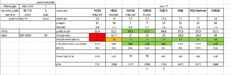

la Neq6 est ancienne et la Eq6_R complètement récente (1 an environ) . Au delà de quelques améliorations , il faut surtout retenir l'entrainement à courroies et non pas directement à roues crantées. ça améliore grandement le backlash, effet induit  par le jeu existant ( indispensable) entre la roue crantée et la vis sans fin.
A noter également la possibilité de conserver en mémoire dans la raquette la correction de l'erreur périodique.
le mieux c'est de scruter attentivement les spécifs techniques.
En astrophoto la monture est primordiale et chère , à ne pas changer tous les quatre matins. Donc pour ma part, j'ai préféré investir dans un EQ6-R ou AZEQ6  (bases récentes) .
J'avais à mon époque dressé un petit tableau comparatif que je te soumets.
