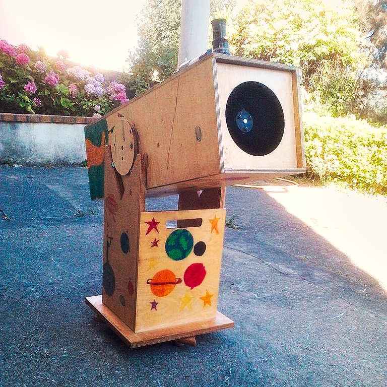

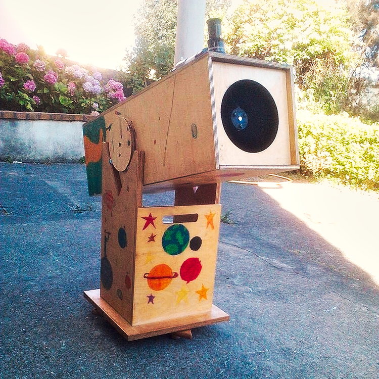

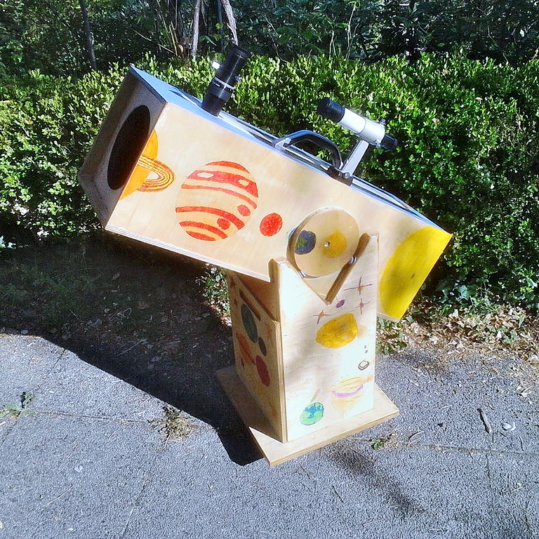

après plus d'un an de labeur intermittent, mes trois garçons (6, 9 et 11 ans) sont très fiers de leur Dobson construit de leurs mains (je les ai un peu aidés bien sûr ;)). Au programme, scie égoïne, perceuse, collage, vissage, ponçage, feutre et peinture pour la déco, vernis (Je me suis juste réservé la défonceuse pour la poignée et les ouvertures circulaires, je ne sentait pas trop cet engin entre leurs mains ;)).

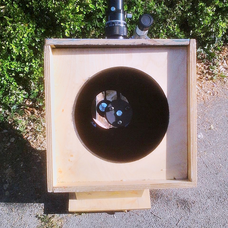

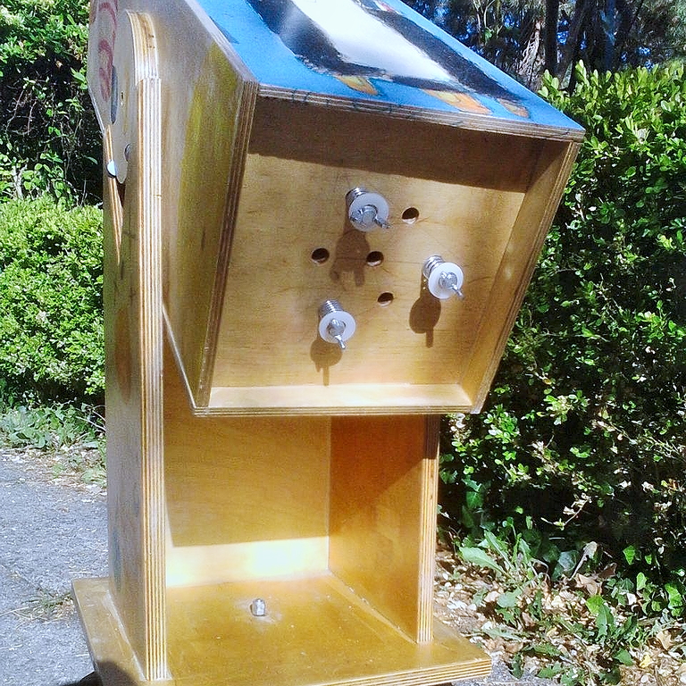

Pour la technique : miroirs, support du secondaire et araignée monobras récupérés d'un tube Vixen 150/750, PO hélicoïdal Borg, structure en CTP de bouleau, barillet trois point maison, mouvements altaz sur cales teflon extrêmement fluides et équilibrage parfait :)
évidemment la construction est un peu mastoc et le poids s'en ressent mais au moins il va leur résister quelques années ;)

Faudrait peut être rajouter une couche de vernis incolore pour "figer" la belle déco :-)
Ils ont passé 2 couches de vernis extérieur sur la monture et une sur le tube, ça devrait tenir quelques années...

petite question toutefois: pourquoi un renvoi vers le haut et non pas sur le côté  :?: pas toujours pratique pour observer quand il faut se pencher sur le scope...

Concernant la position du PO, le tube est court (c'est un 150/750) donc avec le PO sur le côté il faudrait s'allonger par terre pour observer les planètes en ce moment ;)
