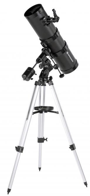

Bonjour tout le monde, cela fait bien longtemps que je cherche à faire l'acquisition d'un télescope et je pense en avoir trouvé un qui me correspond. Qu'en pensez-vous ? c'est le
BRESSER Pollux 150/1400 EQ3 Télescope
je veux pouvoir observer les planètes et le ciel profond ( Galaxies, Nébuleuses, Amas d'étoiles ).
Merci à vous
Je te le déconseille. C'est un newton dont la focale est augmentée par une lentille de barlow qui sert également à rectifier un peu les aberations du miroir spherique de courte focale.
Tu risque fortement d'être déçu.
Oui d'accord avec Guillaume c'est pas le meilleur investissement que tu puisses faire.
Pour mieux t'orienter il faudrait nous en dise plus aussi sur ton budget 250€ ?
merci pour votre aide j'ai un budget de 450 € et le Ganymede est totalement déréglé, le chercheur ne sert cassement à rien la monture n'est pas top avec un pied cassé et en plus il manque des choses sur la monture c'est une équatorial je ne sais absolument pas m'en servir. même si j'arrive a voir nettement la lune et je vois saturne avec ses anneaux et même l'espace qu'il y a entre la sphère est ses anneaux. mais malgré tout je cherche un autre de meilleur qualité qui me permette de pouvoir observer le ciel profond.
et en faisant mes petites recherche je suis tombé sur le Télescope Dobson GSO N 250/1250 DOB qui me parait bien mais est ce que avec celui là je verrai de manière NET ? merci pour vos réponses

Le temps que j'écrive, tu as formulé ce que j'allai te proposer.
Pour la netteté,  ça dépendra du grossissement que supporte ton ciel et du réglage de ton télescope (mise en temperature et collimation).
Le 250, à priori c'est un bon instrument, il semble faire l'unanimité. Je n'en ai pas, mais j'ai un 200 et un 300 et la monture alt-azimutale est plus intuitive qu'une équatoriale.  De plus, c'est stable.
Avec 250mm, tu peux grossir plus qu'avec ton 114 en ayant encore du détail (sauf si la qualité du ciel ne le permet pas) et pas juste en grossissant les détails que tu as à +/-114x (le grossissement résolvant du 114 je crois), ce qui empatte beaucoup moins les objets.
Essaye de passer voir à une manifestation de la nuit des étoile pres de chez toi ce soir, il doit certainement y avoir des dobsons.
Si tu as un budget de 450€ ce sera un 250 d'occasion ou un 200 neuf de la même série gso, après ça dépend si t'habite en ville et si tu comptes le transporter, en tout cas reste sur les Dobson
