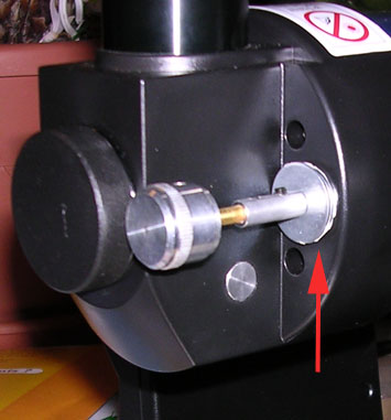

J'ai retrouvé les photos :)
Voici le système de rallonge de MAP. Vaut mieux pas faire plus long, après ça peut gêner pour mettre un APN en bout de tube :(
La tige filetée en laiton n'est pas vissée d'un côté ou de l'autre, c'est juste que c'était le seul truc qui rentrait des deux côtés...
Voici le système pour rattrapper le jeu. Le premier ETX70 acheté l'an passé chez LIDL avait plus d'un demi-tour de jeu dans la MAP!!!
J'ai intercalé quelques rondelles, en les retaillant au besoin. Elles sont collées l'une à l'autre par du scotch double-face très fin.

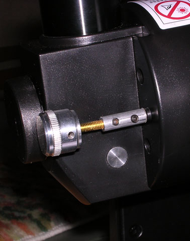

Bien le bonjour,
J'ai utilisé le même bricolage que Lin mais, pour une utilisation en altaz et une visée proche du zénith, j'ai remplacé la tige filetée par un bout de gaine pour câble de dérailleur de vélo ( plus fine et plus rigide que la gaine pour câble de frein) dont j'ai dénudé les deux extrémités afin qu'elles puissent rentrer dans le manchon et dans le bouton moleté.
Idée prise sur http://www.weasner.com/etx/techtips.html
Aller dans "Modifications/Some EXT-70AT Modifications.
Bons bricolages sur vos ETX,
