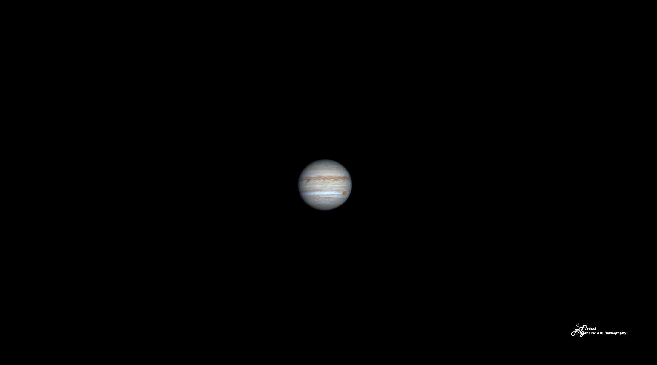

Jupiter du 28 juillet :
Séquence de 6000 images dont 4800 retenues. Temps de pose de 40.7ms par image.
Jup_250718_ZWO%20ASI178MC_Exposure40_7ms
Et le Drizzle 1.5x :

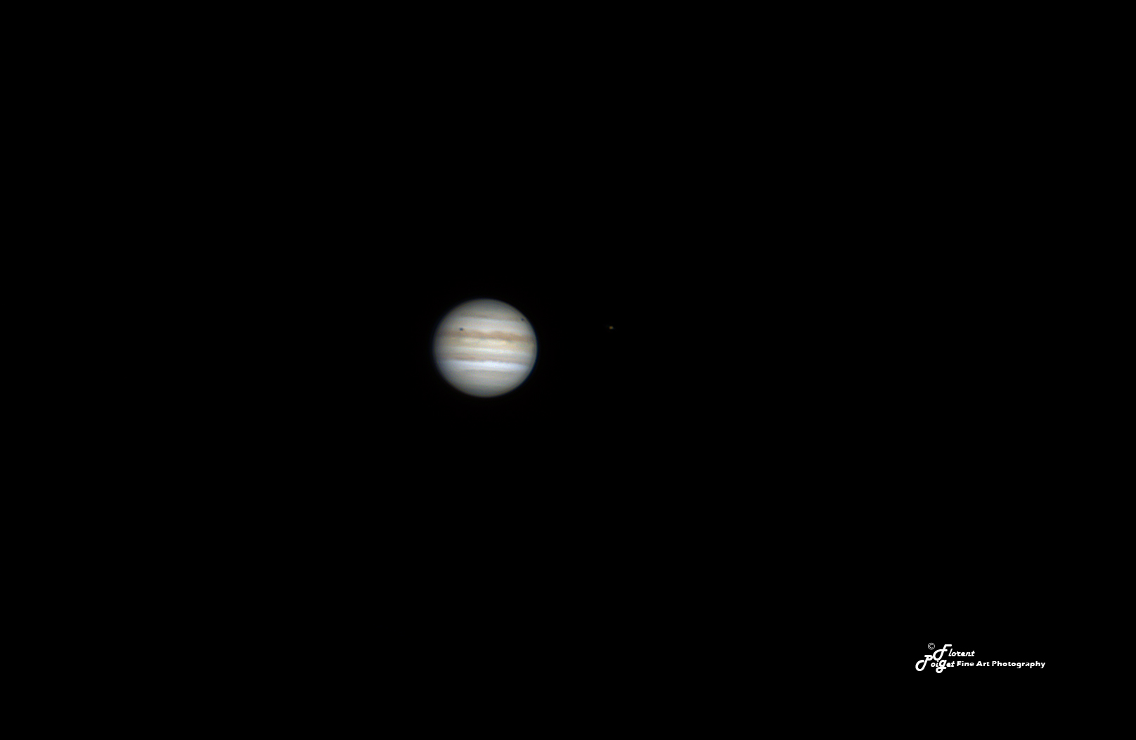

Jupiter du  3 août :
Ciel clair mais avec de la turbulence atmosphérique.
Le traitement n'a pas été simple.
Séquence de 9000 images, 3400 retenues. Temps de pose de 28.4ms par image.
Jup_020818_ZWO%20ASI178MC_Exposure28_4ms

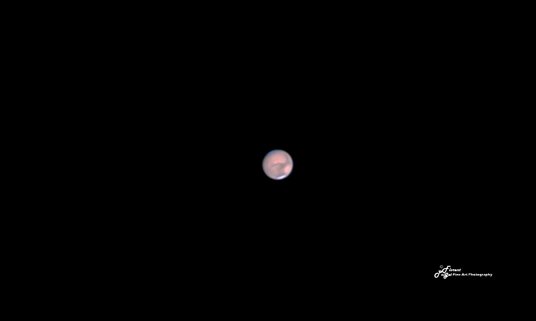

Mars du 3 aout :

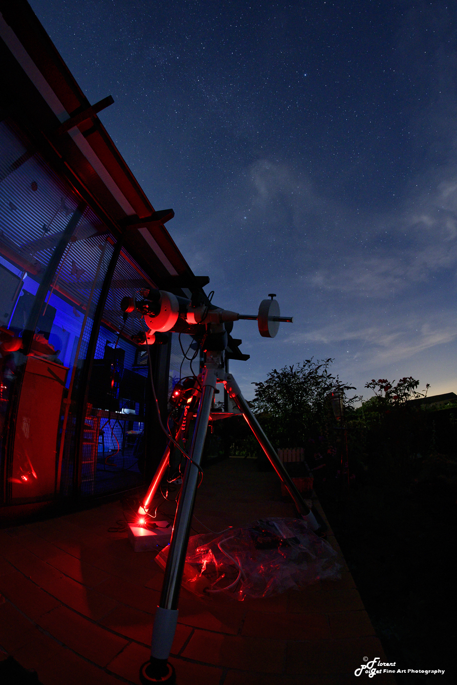

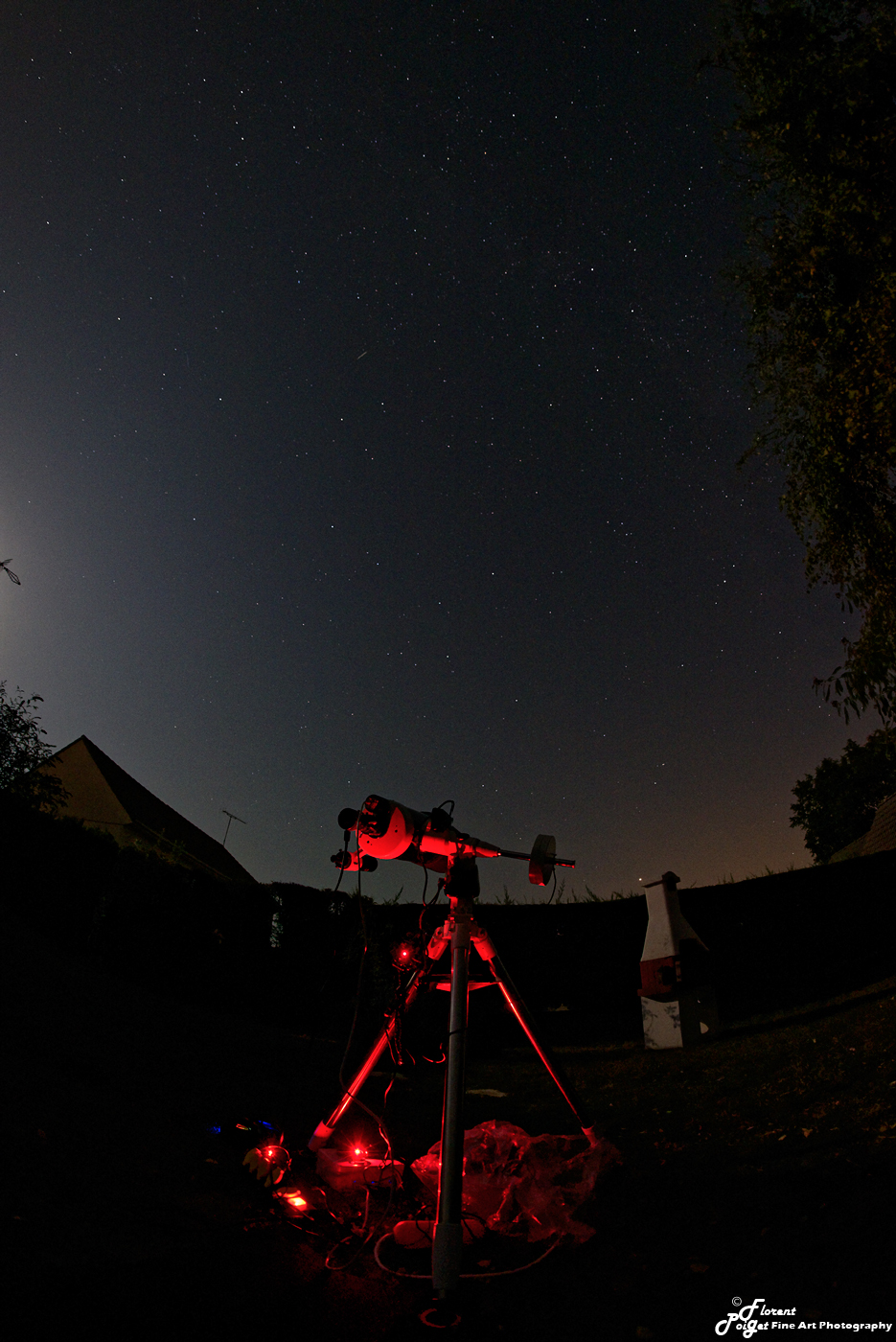

4 Séquences de faites mais une seule de bonne en raison de la turbulence, certainement due à la chaleur.
J'avais déménagé le télescope de la terrasse vers le milieu du jardin pour être sur du gazon et non du carreau, qui renvoyait de la chaleur et de la turbulence.
Du coup, essai de pilotage à distance, non pas du Mak150 mais de la caméra planétaire ZWO et de la mise au point électrique Pierro Astro.
Pour ce faire, pour la caméra planétaire, j'avais une rallonge USB 3.0 amplifiée et alimentée d'excellente qualité de 15m de chez ROLINE, dans le but de ne pas perdre de débit. Plus, pour le système de mise au point électrique, une classique rallonge de 20m USB 2.0, elle aussi amplifiée et alimentée.
Et pour centrer la planète sur le capteur, régler l'ADC ZWO, alors que l'ordi est sous la véranda, j'ai utilisé AnyDesk, pour déporter l'affichage sur ma tablette SONY qui est à la même résolution que l'écran du PC de pilotage à savoir en 1080 Full HD.
Séquence de 10,000, 5500 retenues. Temps de pose de 8.218ms par image.
Mars_030818_ZWO%20ASI178MC_Exposure8_2ms

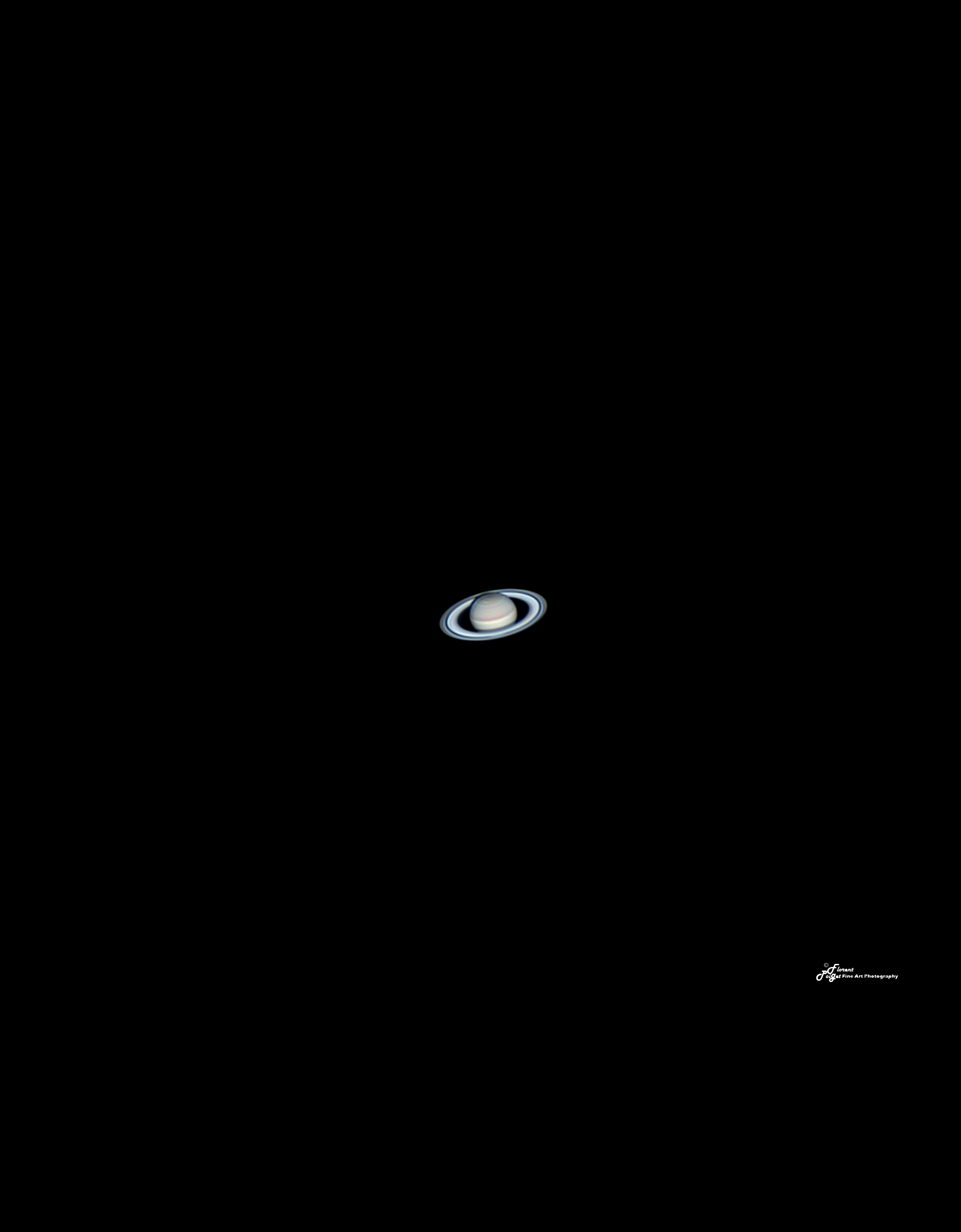

Je vous remet une petite Saturne du 25 juillet dernier :
Séquence de 11000 images, 8800 retenues avec un temps de pose unitaire de 88ms par image.
Matériel :
-Maksutov-Cassegrain SW 150 /1800mm
-Monture SW NEQ5 PRO Goto
-caméra CMOS ZWO ASI178MC
-Correcteur ZWO ADC
-Focuser Pierro-Astro Focus 2
-Logiciel de capture : FireCapture
-Logiciel d'empilage : Autostakker 3
-Logiciels de traitement : PRISM 10 / Registax 6 / PhotoShop CS6 / Lightroom 6
Sat_250718_ZWO%20ASI178MC_Exposure88_1ms
Drizzle 1.5x :
A+++++++++++
Florent ;)
