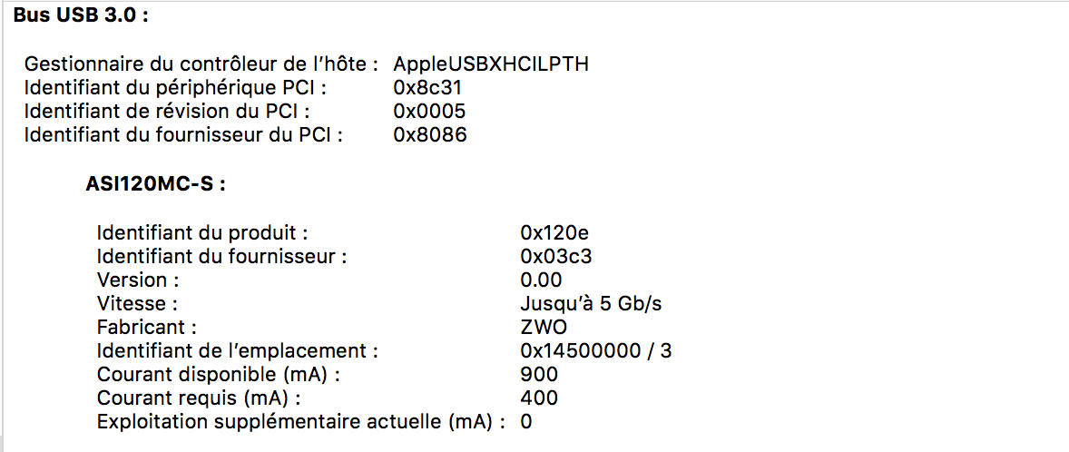

Nota : je vois bien la caméra ds les settings/USB du mac et ce Mac est bien USB 3.0 ( cf screenshot)

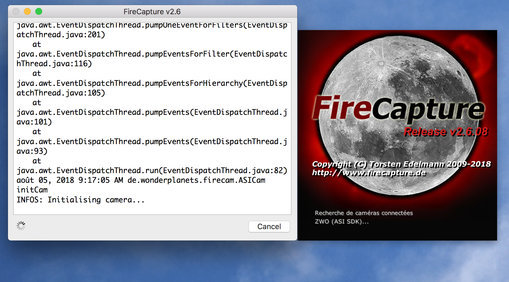

Voici les messages d'erreur qui sont remontés par FireCapture

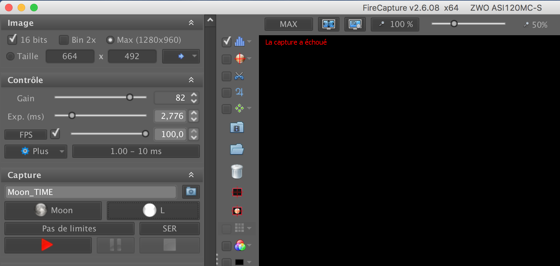

- soit il reconnait la caméra, j'obtiens une image mais j'ai un message "la capture a échoué" puis écran freezé (Cf screenshot en Pj)
- soit il ne reconnaît pas la caméra (Cf screenshot en Pj)
- soit il n'arrive pas à l'initialiser

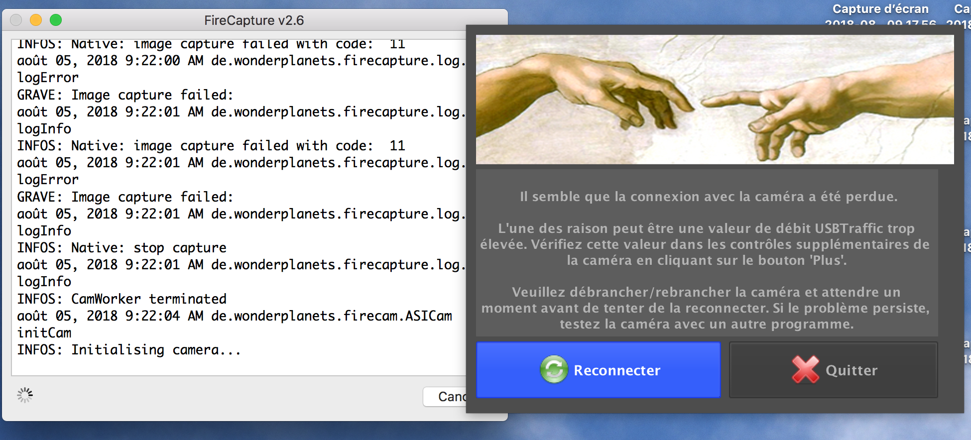

- soit message d'erreur "il semble que la connexion à la caméra a été perdue...etc (Cf screenshot en Pj)

Pour ton problème, il faudrait essayer un câble amplifié. Il va rajouter une couche logicielle, comme le hub. ça peut être ça le problème. L'alimentation, ça m'étonnerait, car comme indiqué sur ta capture d'écran, la caméra ne demande que 400mA (qui est d'ailleurs compatible avec un port USB2 aussi)  et l'USB3 peut fournir 900mA après négociation (voir plus). Sans négociation, le port fournit au moins 500mA (c'est le minimum vital de tous les ports de PC et Mac depuis très longtemps). Donc ça devrait marcher sans soucis, sur tout les ports USB2 ou USB3. C'est ça qui me fait dire que le problème ne vient pas forcément de l'alim, mais peut aussi venir d'une couche logicielle, d'autant que les camera astro sont quand même assez particulières.
