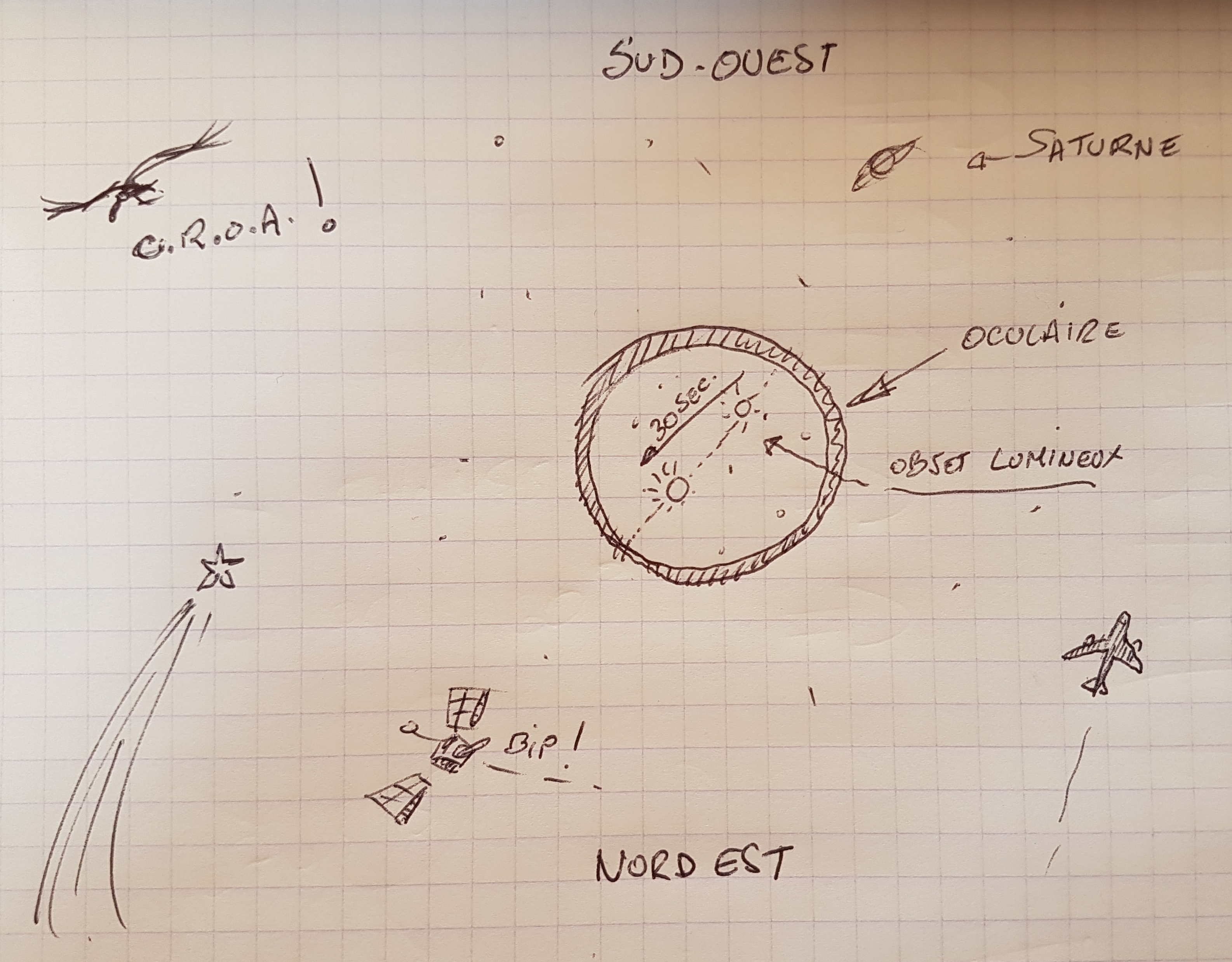

Bonjour , je me permet de rebondir sur vos posts pour vous faire part de mes intérrogations a propos d'une observation du même type que j'ai fait plusieurs soirs de suite , a savoir un éclat bref , séparé du suivant par une trentaine de secondes , au Sud-ouest de Saturne , et se déplaçant vers le Sud-Ouest , je ne peux pas être plus précis au vu de mes connaissances très restreintes .
Si il s'agit d'un satellite , je le trouve super lent , puisqu'il ne sort pas du champs même après 15-20 minutes ..alors que les satellites tracent rapidemment , traversent la voute et sortent du champs en quelques secondes .
Quand a un éventuel avion..là je suis catégorique , non !
Je ne peux observer cet éclat qu'a travers les jumelles que j'utilise( 25x100 ) , impossible de le distinguer a l'oeil nu .
Merci de bien vouloir m'éclairer aussi sur ce phénomène très certainement explicable .

Merci a tous de vous donner du mal pour m'aider a comprendre , je sens chez vous un septicisme (légitime après tout) , alimenté par mon inexpérience latente , ainsi que par les données très aproximatives que je vous transmet , je le conçoit .
J'ai un peu l'impression d'être dans le commissariat de Saint'Trop , Devant un gendarme incrédule et blazé , a qui j'ai fait part d'une rencontre avec des extras-terrestres ..😁
Je reste cependant relativement persuadé que cette manifestation lumineuse émane d'une région bien plus lointaine qu'on ne pourrait le penser , pour preuve , il faut réduire fortement le champ pour atteindre le secteur concerné ; je suis apte , je pense quand même a faire le distingo entre un avion , un satellite , une "étoile filante" , une mouette..etc .
Ce que je peux dire ; c'est au niveau 200° (Sud Sud-Ouest) donc , quand a la magnitude , sans pouvoir la quantifier , elle était plutôt forte .
Observation vers 23 heure (locale)
Région Sud-Ouest de Saturne disons dans sa périphérie , se dirigeant vers le Sud-Est ..
