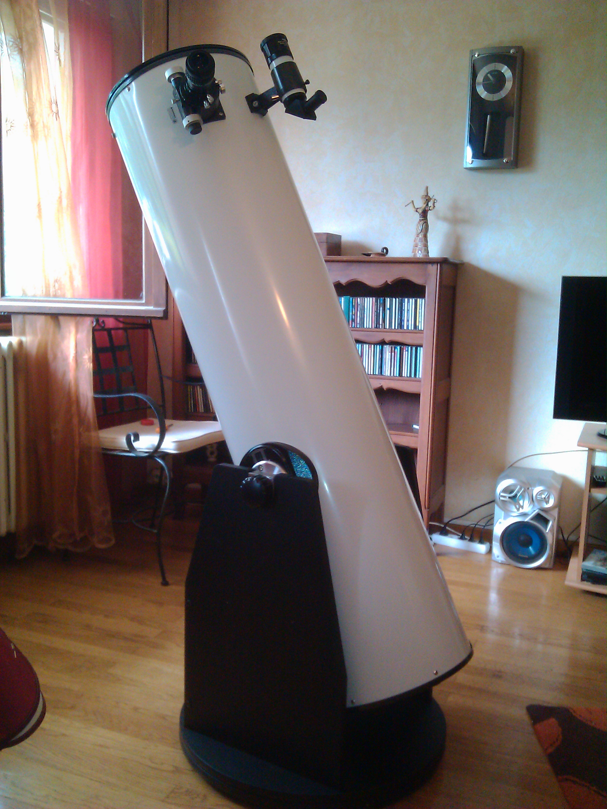

Tu as bien ce modèle ?

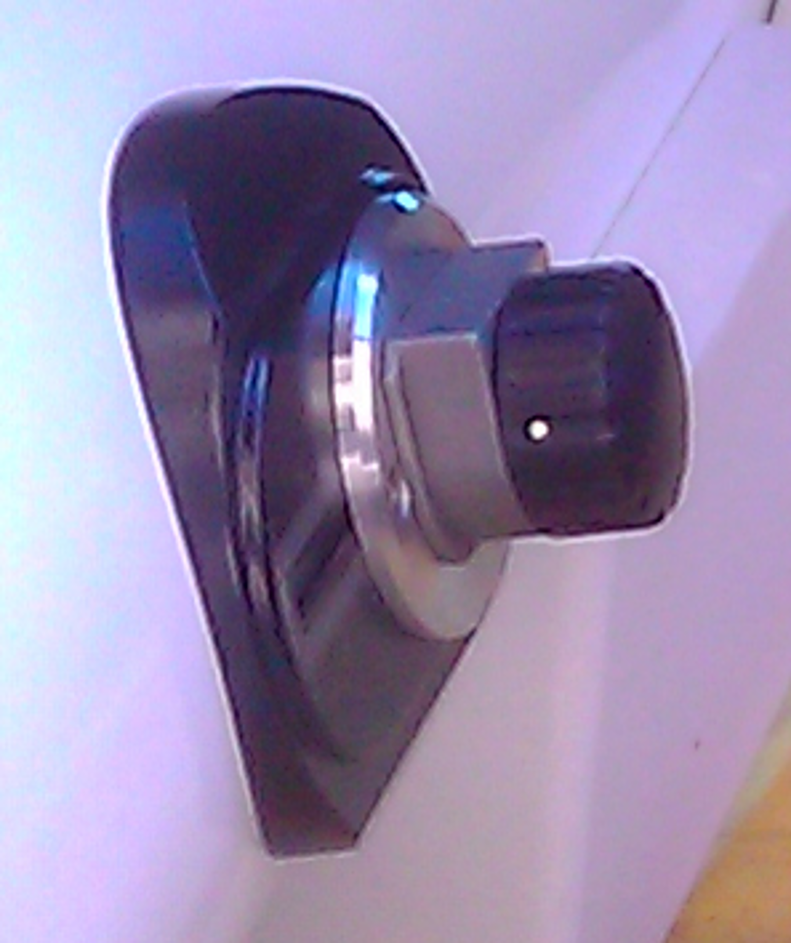

Si c'est le cas, sur la seconde photo on voit bien que le support en acier chromé est fixé sur des glissières ajustables, cela forme comme un rail :
Il suffit de les désolidariser en  dévissant  les petites vis pareillement de chaque côté, puis de faire glisser le tube, il y a des repères pour ne pas se tromper.
les grosses mollettes noires n'agissent que comme des freins, mais ne pourront compenser trop de poids en avant ou en arrière.
Ah OK, dans ce cas il faut compenser le poids qui fait basculer le tube avec des contre-poids, comme de gros aimants par exemple.
D'accord merci mais c'est bon en resserrant les vis il ne bascule quasiment plus ^^ Merci beaucoup pour ton aide en tout cas ! :)
