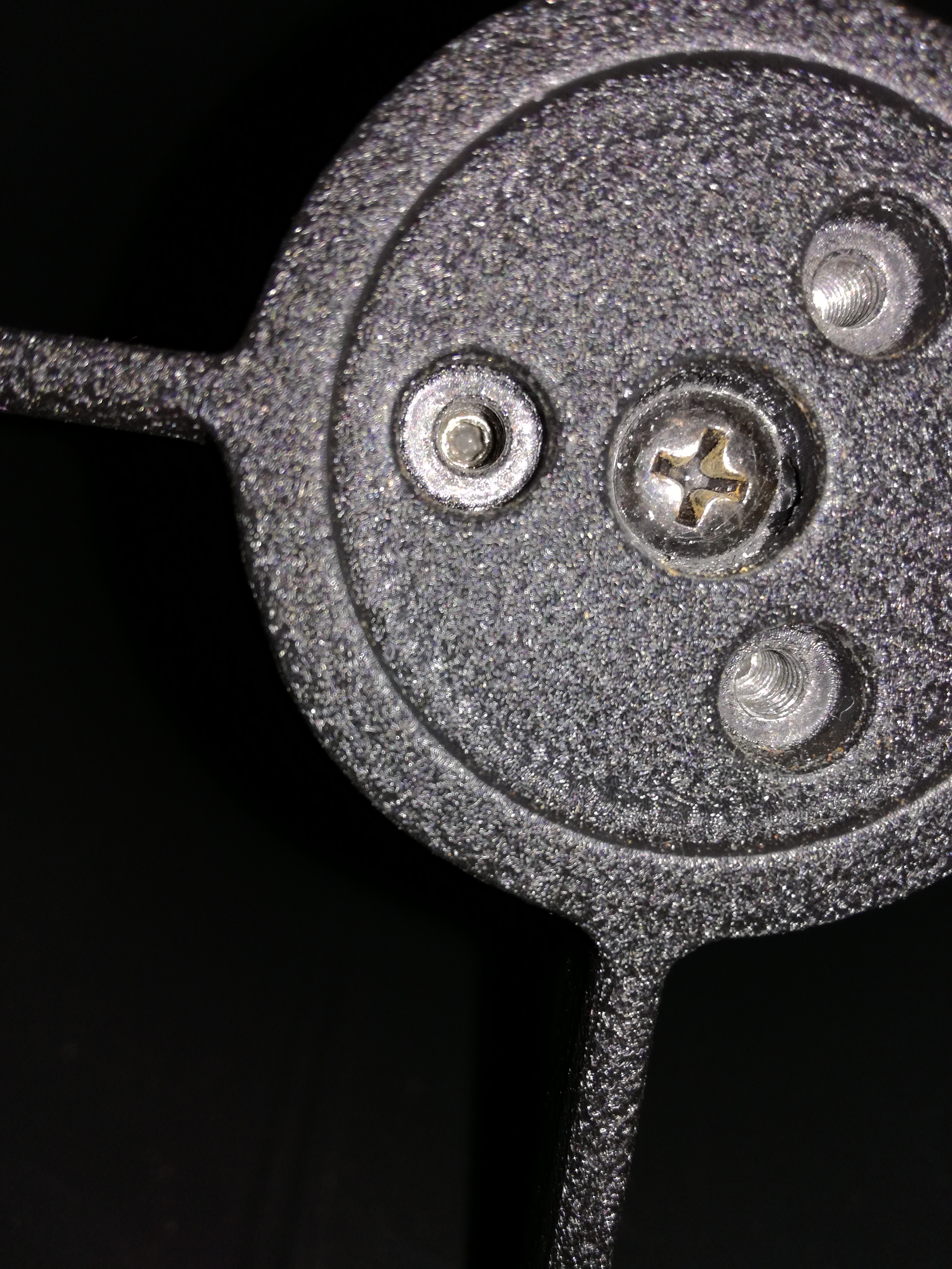

Les vis sont bien des 6 pans mais elles sont bien assez loin dans le taraudage (voir photo). Il ne me semble pas qu'il y avait une clé Allen de fournie mais sans certitude...

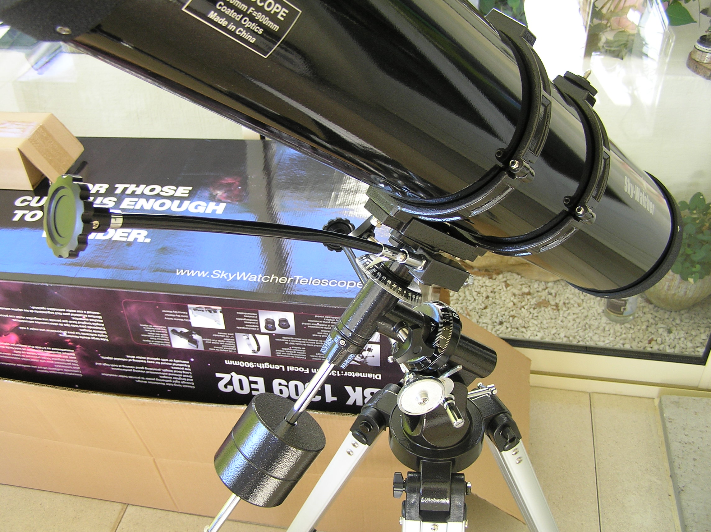

Je confirme aussi pour les vis 6 pan pour le miroir secondaire (j'ai acheté neuf cette semaine le SW 130/900 EQ2).
Crémaillère dégueu en plastoc... elle va pas durer... Et l'ensemble des freins/visseries me semble pas au top.
photo pour la vis "qui me semble pas sans fin" ^^
