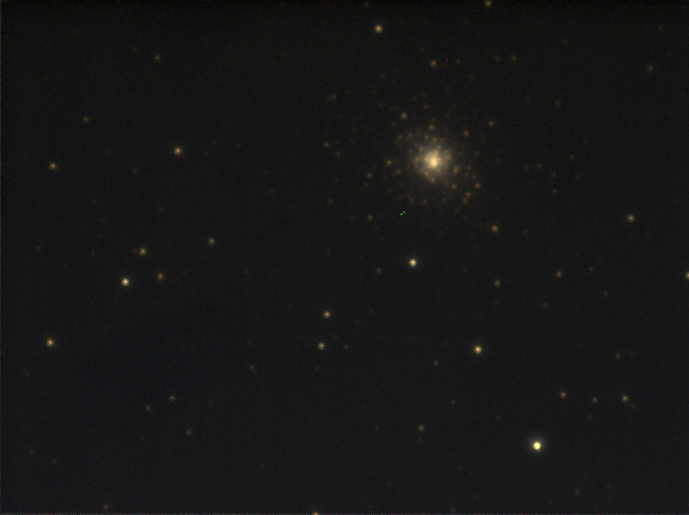

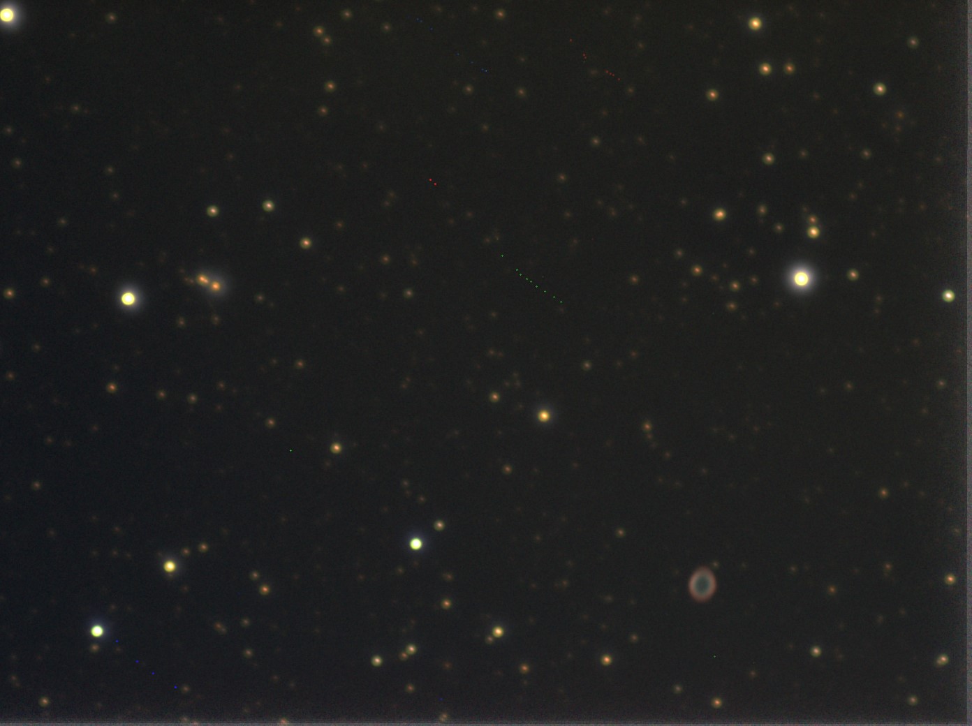

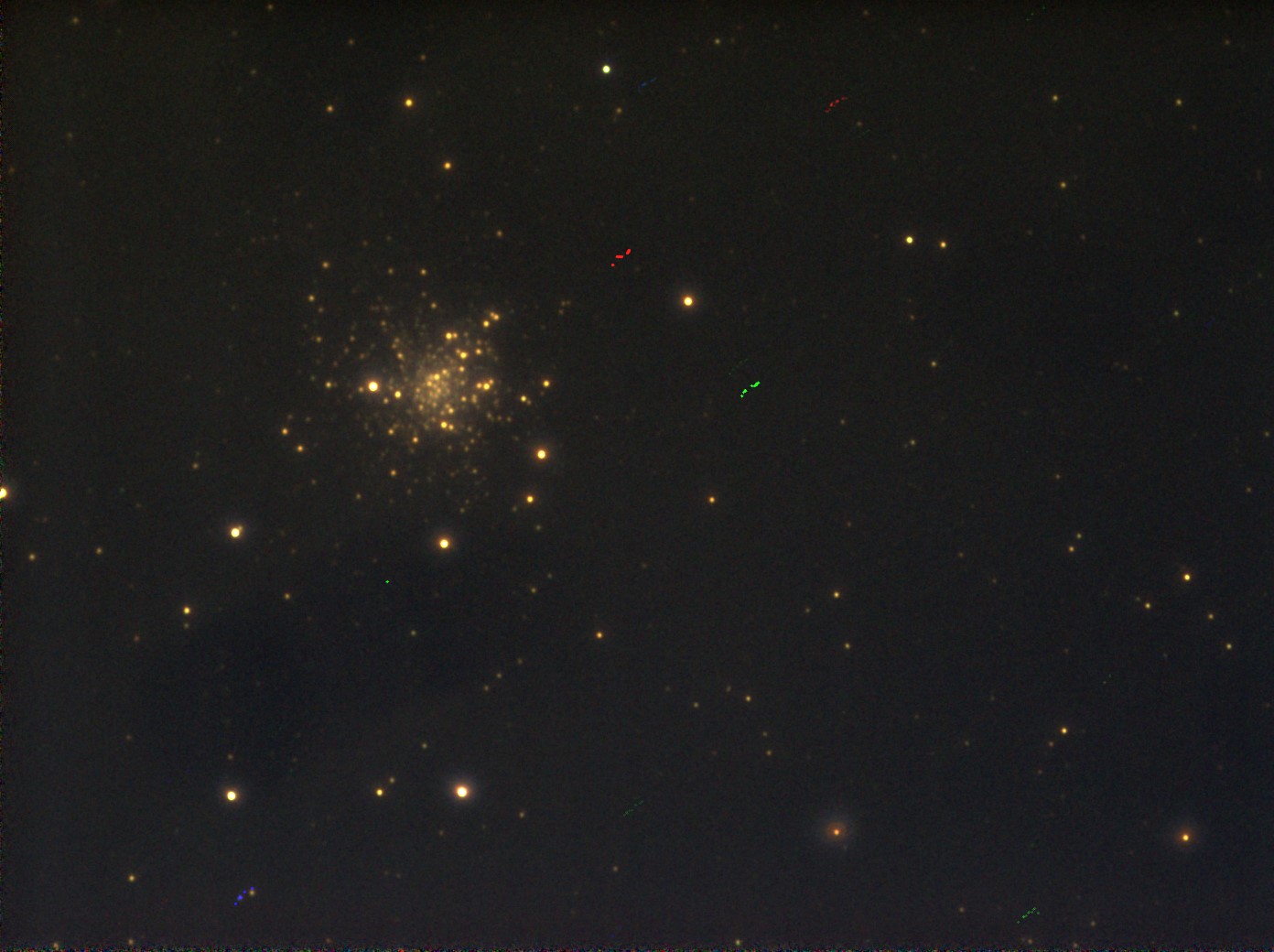

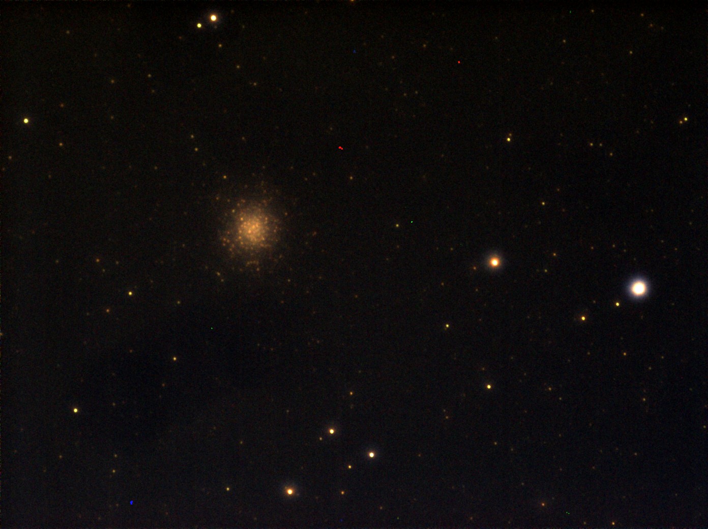

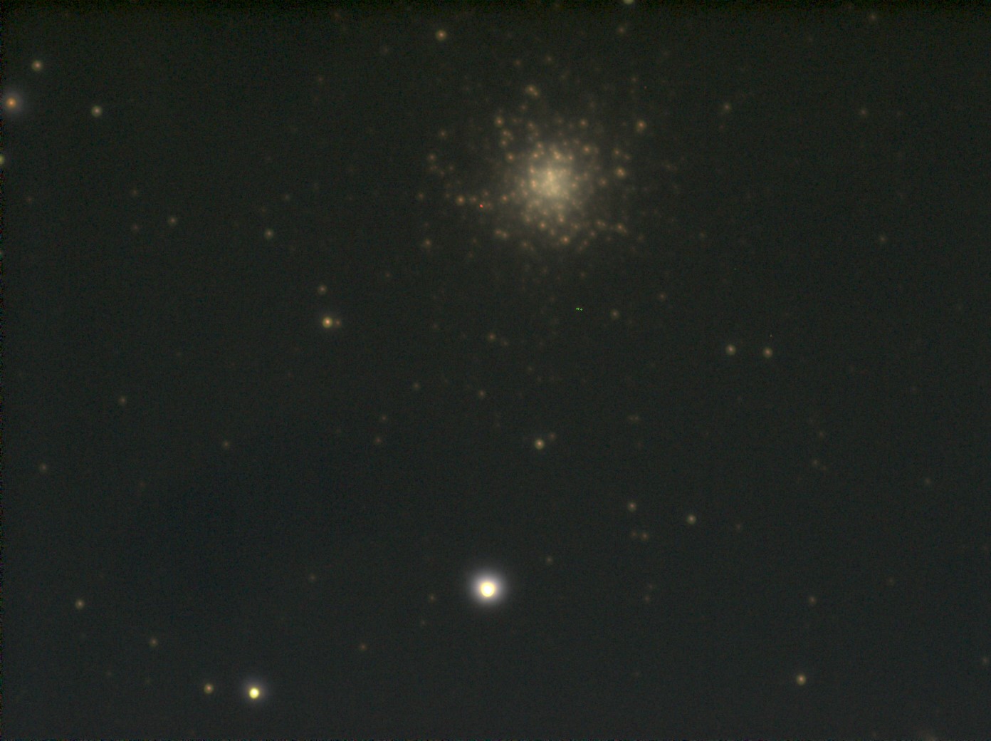

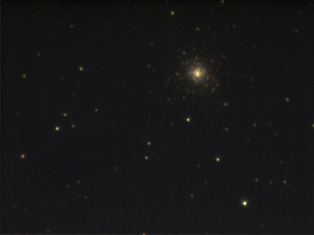

Voici mes premières images d'amas globulaires et de M57 prises depuis le nord ouest de la région parisienne. Le périphérique est à 10 km à vol d'oiseau de ma terrasse, autant dire que la polution lumineuse est bien présente ! Ce sont évidemment des images stackées (de 20 à 56 images) avec le logiciel Infinity, avec des temps de pose de 2 ou 3 secondes.
Mon équipement : Une caméra ATIK Infinity couleur achetée d'occasion sur webastro, une monture Célestron AVX et une lunette achromatique 150/750. Le couple caméra couleur et lunette achro ne fonctionne pas très bien, mais je ne possède actuellement que ce tube, qui est cependant très bien en visuel pur pour le ciel profond. Je pense que les ronds colorés autour des étoiles brillantes sont dûs aux problèmes de chromatisme importants sur ce tube ouvert.
Pour tout vous dire, j'ai pas mal galéré avant de parvenir à obtenir ces premières images. Ma lunette présente également un autre défaut pour le VA, le système de mise au point n'est pas démultiplié et possède également pas mal de jeu. Donc mes premiers soucis ont commencé avec la mise au point, les premières images étaient vraiment décevantes. De nuit, c'était la catastrophe, alors je me suis entrainé à imager des cibles lointaines de jour. Puis j'ai acheté un masque de bathinov, ce qui m'a permis d'améliorer grandement la mise au point.
La monture AVX fonctionne bien depuis ma terrasse car elle me permet une mise en station sans avoir la visibilité de l'étoile polaire. Jusqu'à présent, je n'ai fait que des alignements rapides sur 2 étoiles.
Quant au tube, je pense m'équiper prochainement d'un Newton 150 ou 200 ouvert à 4.imageproxy.php?img=&key=63dd0c227258ece9Jusqu'à présent, j'ai vu beaucoup de configuration VA à base de 150, et peu de 200. La différence est-elle appréciable en VA ? Du coté des USA, ils utilisent beaucoup de C6 et de C8 avec des réducteurs de focale ou en mode hyperstar, mais cela a un coût. Faut-il investir dans une lunette ED ou apo ? Bref, je ne sais pas trop encore quel tube choisir pour du VA.

Bon tes observations sont pas mal l'infinity donne bien n'est ce pas?
Suis même surpris du résultat de la couleur pour 2/3 secondes.
Tu dispose d'une bien bonne monture.
Ca doit etre coton la mise en station dans tu situation. ....
En effet ce couple n'as pas parfait mais quand même de belle observations en couleur m57 ça rend bien même si l'on ressent le chromatisme et un petit manque de mise au point.

Je vois que tu as aussi des pixels chauds, tu as utilisé un dark? Sur AltairCapture ça me résout bien le problème.

J'ai effectivement des pixels chauds, mais je n'ai pas utiliser de dark. Je ne pense pas que ce soit possible avec le logiciel Infinity, qui a une interface simple mais propose très peu de réglages.
En effet pas de dark possible avec infinity en Nb ca passe sans problème en couleur c'est voyant .
