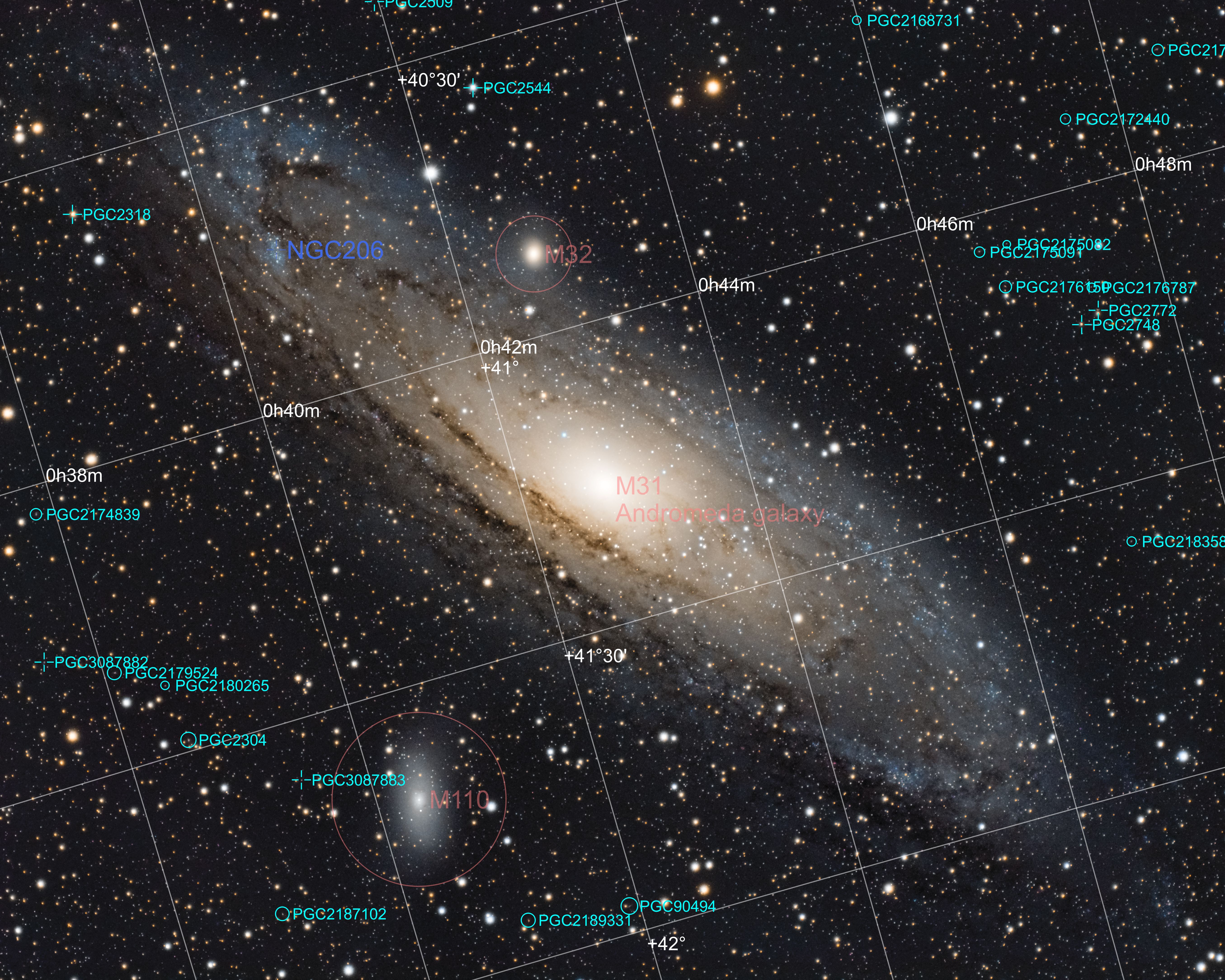

Toujours du retard de publication! Ce sera donc encore un objet automnale.
La classique galaxie d'Andromède, de mon jardin en région parisienne. Forcement en pleine pollution lumineuse, on voit tres peu de couleur, ce qui fait que le résultat est un peu pâle.
Je n'ai pas réussi a faire mieux.
Mais vos avis et critiques sont vraiment les bienvenus!
Le matériel utilisé:
Lunette: TSO 71
Monture: AZEQ6
Camera: Atik One 6.0
Camera de guidage: Atik GP
Le temps de pose (5h) par filtre:
B: 8x180" -15C bin 2x2
G: 9x180" -15C bin 2x2
L: 35x300" -15C bin 1x1
R: 8x180" -15C bin 2x2
La full sur astrobin: https://www.astrobin.com/full/332901/
