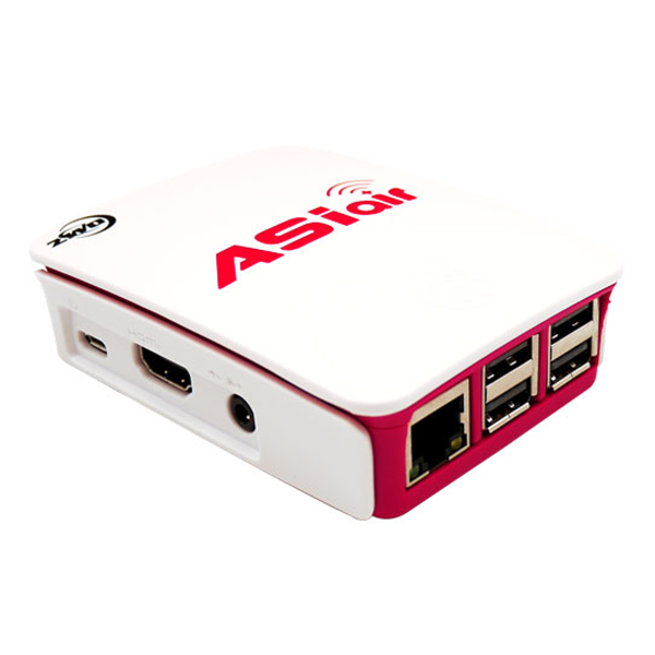

Je partais sur le raspberry car le asi air y ressemble furieusement

Il y a 6 heures, Guilaume a dit :
Si ça n'est pas un raspberry, je vois pas ce que c'est!!
Rectification : c'est un raspberry!! Je viens de lire la doc. 4 ports usb 2, alimentation identique, le port de la carte SD etc....
Ca fait cher quand même je trouve!
Mais ça veut dire aussi qu'il doit y avoir une solution pour nous!!! J'aimerai bien avoir une carte SD entre les mains pour voir ce qu'il y a à l'intérieur!!!
