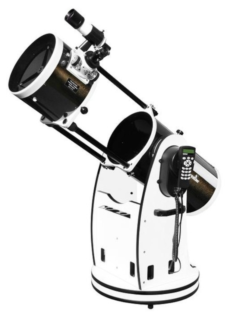

Ah , ok , c'est vrai qu'il me l'a vendu ..😊 le Dobson , je suis persuadé que cet instrument possède les ingrédients indispensables pour l'astram débutant , et je respecte totalement ces suggestions , fortement pragmatiques et émanent de personnes censées , d'ailleurs , je ne suis pas insensible aux charles de cet instrument , l'héritier de cette illustre lignée , a donc fait ses preuves , il semble polyvalent , assez accessible aux néophytes ,  j'ai assez peur cependant de succomber au pêcher de "gourmandise" , un peu hypnotisé je l'avoue , par les merveilles en vitrine , et auxquelles les vendeurs attribuent des vertus fantastiques ! Aussi , seriez-vous assez aimable de m'aider a comprendre le pourquoi du comment , définitivement , quand au choix entre le tube , posé sur équatoriale , et le dobson , qui lui , est fait d'un seul bloc .
Merci a vous .

Je savait ce qu'était un Dob , seulement , j'ai dû mal interpreter une phrase de Syncopatte ..
Ce qui m'embête , dans le Dob , c'est sa non-prédestination naturelle a l'astro-photo , or ,  je suis sûr qu'un jour , me connaissant , il faudra que j'image tout ça !
Pourquoi les gros tubes ne conviennent pas a l'AP ?
Modifié par kerozene
il y a une heure, kerozene a dit :
j'ai mal dû mal interpreter une phrase de Syncopatte .
Il y en a qui enlèvent le tube du dobson pour le monter (avec des anneaux et une queue d'aronde) sur une monture équatoriale.
Faut savoir que c'est gros et lourd comme ensemble et très difficile à utiliser, surtout en photo ciel profond.
Comme tu envisageais et un dobson et une EQ6R, je pensais que tu t'orientais vers cette fausse bonne idée.
