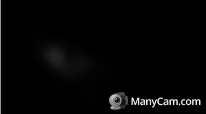

Comment je peux procéder pour arriver à un empilement propre du coup stp ? je suis perdu ^^ 5b6983a817d0f_Capturedcran2018-08-0713_33_42.png.88df60feaa5b4745f9e409a5fb6b7180.png
En gros ça me donne ça : je me demande si le sigle "many cam" joue pour quelque chose ou du tout
