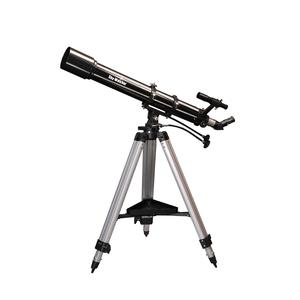

Et pourquoi pas cette lunette:
Telescope-Skywatcher-AC-90-900-EvoStar-A
Une 90/900 sur az3 chez astroshop à 215 euros.

- la lunette SkyWatcher 90/900  sur monture azimutale AZ 3 indiquée par deep impact : .https://www.astroshop.de/fr/telescopes/telescope-skywatcher-ac-90-900-evostar-az-3/p,21947, vendue 215 € + frais d'expédition.
* avantages par rapport à un newton : pas de temps de mise en température (mais pas long sur un newton 114/900), pas de procédure de collimation (sauf en cas d'incident nécessitant la remise en état du doublet achromatique)
* inconvénients : monture azimutale AZ 3 qui ne permet pas d'observer des objets au zénith et renvoi coudé à 45° qui place l'utilisateur dans une position peu confortable pour observer
