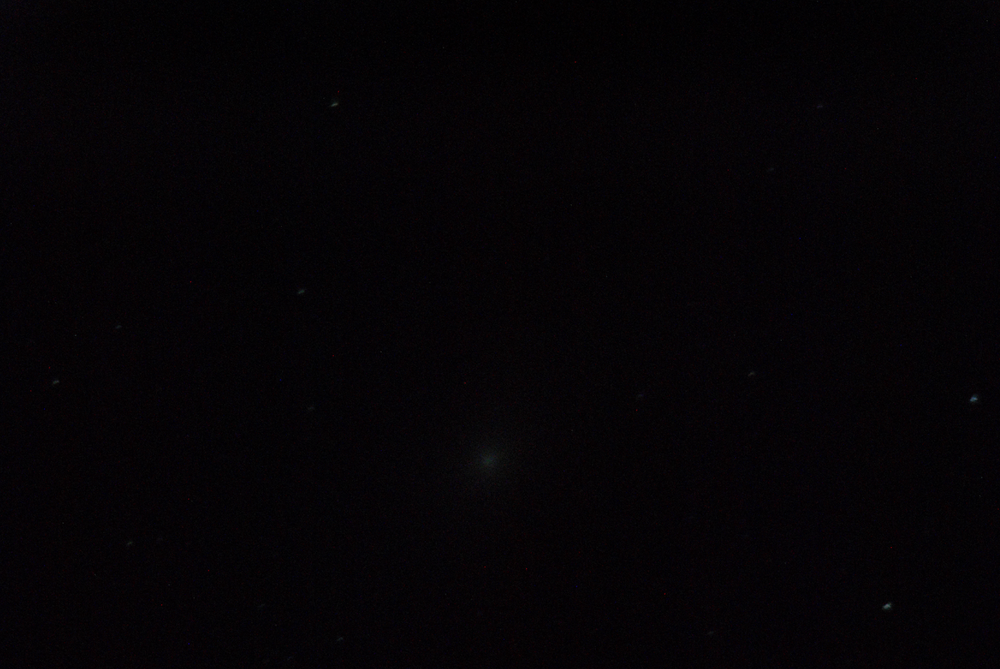

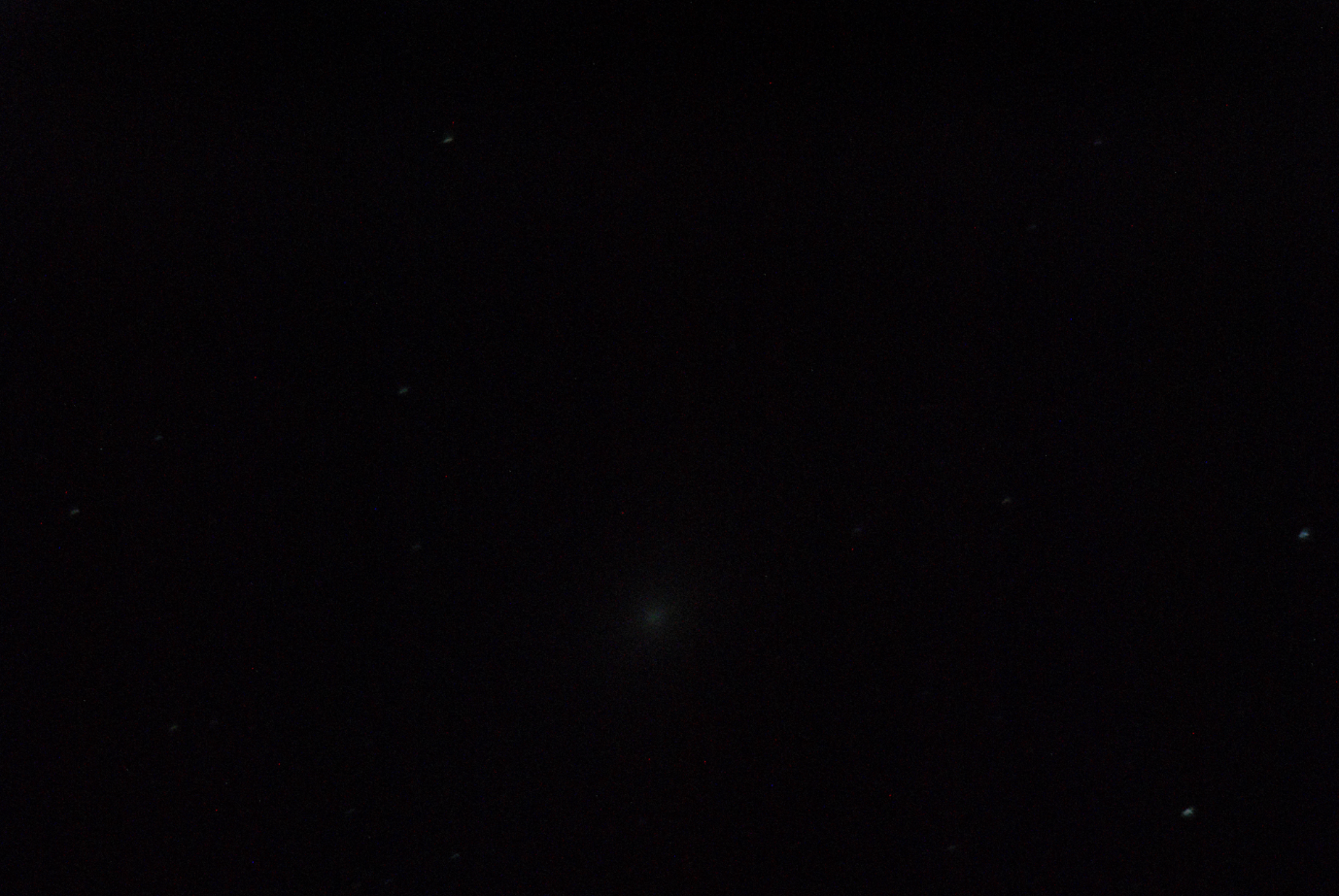

Salutations à tous et à toutes, (je suis nouveau sur le forum :D)
Je débute dans l'astrophotographie mais ayant déjà fait quelques pas en planétaire, j'aimerais beaucoup faire du ciel profond. Pour commencer, voici mes débuts en planétaire:
Equipement:
Mizar 150/750 / Monture EQ3-2 avec moteur mizar AD / Logitech c270 / Nikon D3000
(Si vous avez quelques conseilles pour améliorer mon planétaire je suis preneur)
Cependant impossible pour moi de faire du ciel profond mal grès le fait que j'ai fait le tour de la quasi-totalité des forums sur le sujet. J'utilise mon Nikon + bague T + barlow x2 (obligé de mettre la barlow sinon je n'arrive pas à faire la MAP) et mon moteur mizar. Voila le résultat avec la galaxie d'Andromède:
ISO 1600, EXPO +5, temps d'exposition 30", déclancheur 2s
(J'ai remarqué qu'il y avait des points bleus et rouges sur les photos de mon Nikon vous ne sauriez à quoi cela est due ?)
Impossible de faire une MES parfaite, donc si vous avez des conseilles je suis vraiment preneur.
Néanmoins, même si je sais que ma MES n'est vraiment pas parfaite j'ai l'impression qu'il y a quelque chose qui cloche.
PS: J'ai un ciel plutôt pas trop mal. ( J'arrive à distinguer la voie lactée lorsqu'il n'y pas la lune, donc je ne pense pas que ça vienne de là.)
Merci d'avance pour votre compréhension et de votre participation :).

En effet, il y a probleme, tu nous montre une photo qui a durée 30'' ou plusieurs, assemblées ?
Parce que pour faire du ciel profond, il faut pas mal de photo pour les assembler et en faire une seule.
Tu peux déjà chercher le logiciel IRIS qui permet de faire le traitement.
Bon apprentissage ;)
Merci de ta réponse,
Cependant je sais qu'il faut stack plusieurs photo, et oui c'est du brut, mais a t-on vraiment un résultat comme cela en brut ?
Et est-ce que tu as des conseilles/astuces pour faire une bonne MES, en effet comme j'ai dis, impossible pour moi d'avoir des photos sans filée.
Merci encore pour votre participation :) !
Modifié par sotram
Pour les conseils, je ne peux t'en dire plus, je debute aussi, mais il  a tellement d'infos à savoir que c'est assez difficile en effet, et donc, tu as essayé de stack ?
aussi, et là c'est à prendre avec des pincette parce que je ne suis pas sur, mais il y a un probleme de mise au point, non ?
C'est vrai qu'il y a vraiment beaucoup de choses à savoir/prendre en compte, mais j'avoue que je suis devenu un vrai drogué d'astrophotgraphie.
Et non je n'ai pas essayé le stack, ma MES est vraiment nulle, donc le cadrage des différentes photos l'est aussi :/.
Et oui surement que la MAP est pas terrible non plus, je n'ai pas de live view sur ce Nikon, donc j'ai fait la MAP sur Mars, j'ai fait une petite marque sur le porte oculaire pour reconnaître la bonne mise au point à mettre. Car en effet je suis obligé d'utiliser des oculaires (et donc faire une autre mise au point) afin de trouver la galaxie d'Andromède, je n'ai pas trouvé d'autres solutions :S.
Salut
Je ne suis pas un spécialiste de la photo astro, mais en attendant que des ''pros'' passent sur ton post, je vais te donner mon sentiment, ta monture ne ressemble pas a la EQ3.2 de Sky Watcher, elle semble vraiment limite pour un 150mm surtout pour la photo, il n'y a pas de viseur polaire pour une mise en station précise, le fait d'utiliser une Barlowx2 complique la tâche, allongement de la focale ( suivi plus compliqué au vu de la monture  ) et f/d peu compatible avec la photo ciel profond, car pour avoir un résultat identique que sans barlow, tu devras poser 4 fois plus longtemps si je ne dis pas de bêtises , pour te faire la main plus simplement, ( plusieurs poses de 30s ) tu pourrais mettre le reflex sur la monture a la place du tube, et faire quelques essais de photos grand champ avec ton ou tes objectifs ;)
je dirais même plus que le Barlow (x2) c'est double peine (temps de poses x4 et durée max de suivi / 2)
soit un facteur 8 en tout
commence par M13 avant d'attaquer M31.
beaucoup plus simple.

Merci vraiment pour votre aide,
J'y vois beaucoup plus clair maintenant, en effet on m'a souvent dit que la EQ3-2 est vraiment pas terrible pour un tel tube. Mais j'imagine que cela reste possible de faire de bonnes photos, en tout cas je l’espère. ^^
Je viens de me faire un adaptateur bague T --> porte oculaire afin de pouvoir faire la MAP et ne pas utiliser de Barlow:
Je n'ai pas encore essayé mais je pense que cela fera l'affaire.
Je pense que sans la barlow je vais pouvoir faire quelque chose de potable.
Enfin, je pense avoir tout ce j'avais besoin, je sais ce que je dois faire maintenant !
Je reviendrai post ma vraie premiere photo de ciel profond sur ce topic.
A bientôt sur le forum ! ;)

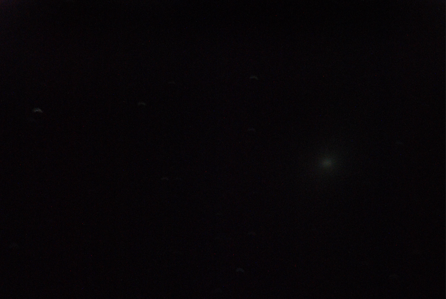

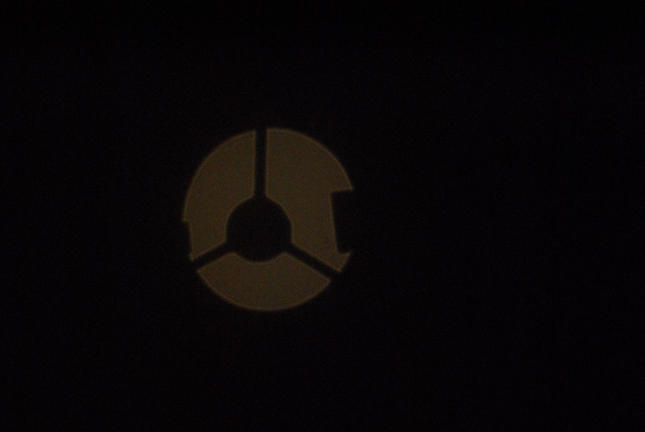

C'est avec un grand désarroi que je reviens sur ce topic, :(
Je sors tout juste d'une séance (désastreuse) d'astrophotographie. En effet, même avec l'adaptateur fait-maison toujours impossible de faire la MAP.
Voila à quoi ça ressemble:
J'ai essayé de mettre directement l'apn sans bague et sans adaptateur directement sur le porte oculaire en le tenant à la main et il ne manque rien pour que la mise au point soit faite.
J'espère vraiment que vous avez une astuce pour moi, je redoute vraiment le fait de devoir changer de porte oculaire, ou pire, de devoir changer de télescope.
Par contre, je peux changer d'apn (vers un Nikon D5000), donc est-ce que le fait de changer d'apn peut permettre une MAP différente ?
Merci d'avance pour votre compréhension et pour votre aide, je ne compte pas lâcher de si tôt !

Je suis désolé pour toi, je pense que tu devrais te faire aider, deux possibilité :
Tu trouves un club pres de chez toi, pour t'aider à t'installer, checker ton matos,
Tu lance un petit help et demande à quelqu'un d'ici de s'installer avec toi un soir, sont sympa (pour la plupart) ici, tu trouveras surement quelqu'un de partant.
Bon courage, ne lache rien ;)
sachant qu'un tube SW PDS en 130 mm coute environ 200€ et 300€ pour la version150mm
pas sur que ce soit rentable d'acheter un PO court et de bricoler sans être sur de réussir.
comme la dit @jeap, pour commencer la photo astro, vu que tu as un reflex, moi je commencerais par des photos champ large (genre 8°) avec zoom (genre 70-300mm) à pas cher (une 100€) (tu auras tout le temps de mettre 1000€ dans un objectif plus tard :be:)
donc sans le tube
ton EQ3 sera à l'aise et ya moyen de faire de belles photos.

Merci pour vos réponses et votre aide,

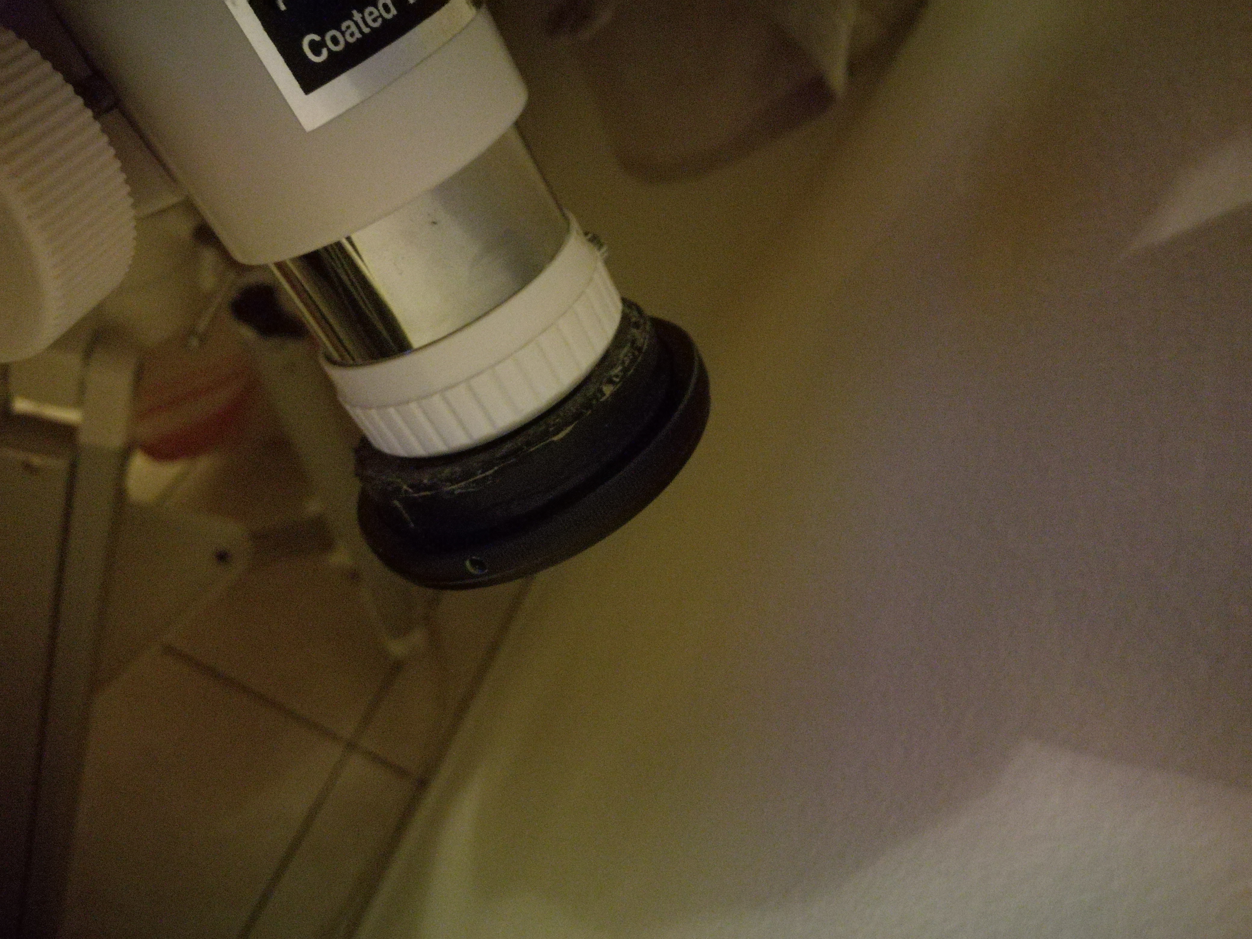

J'ai essayé de faire un autre adaptateur pour avoir le moins de tirage possible (et je ne peux pas faire mieux), mais rien à faire, toujours impossible de faire la MAP. J'imagine qu'il faudrait changer de PO mais ça coûte trop cher, et changer de tube ne m'enchante pas trop étant donné que je l'ai seulement depuis 6 mois. Cependant, on m'a dit que apparemment le fait de mettre un correcteur de coma pouvait faire reculer le foyer de quelques centimètres, je ne sais pas si vous pourriez m'en dire plus sur cela ?
Hier soir j'ai donc installé mon apn sur ma monture, mais j'ai toujours l'impression que mon suivie est foireux, voila ma première photo avec un 18-55mm (je n'ai pas mieux pour l'instant^^): 10x30" à 18mm 1600iso 9dark 9offset (mes flats sont foireux) avec DSS

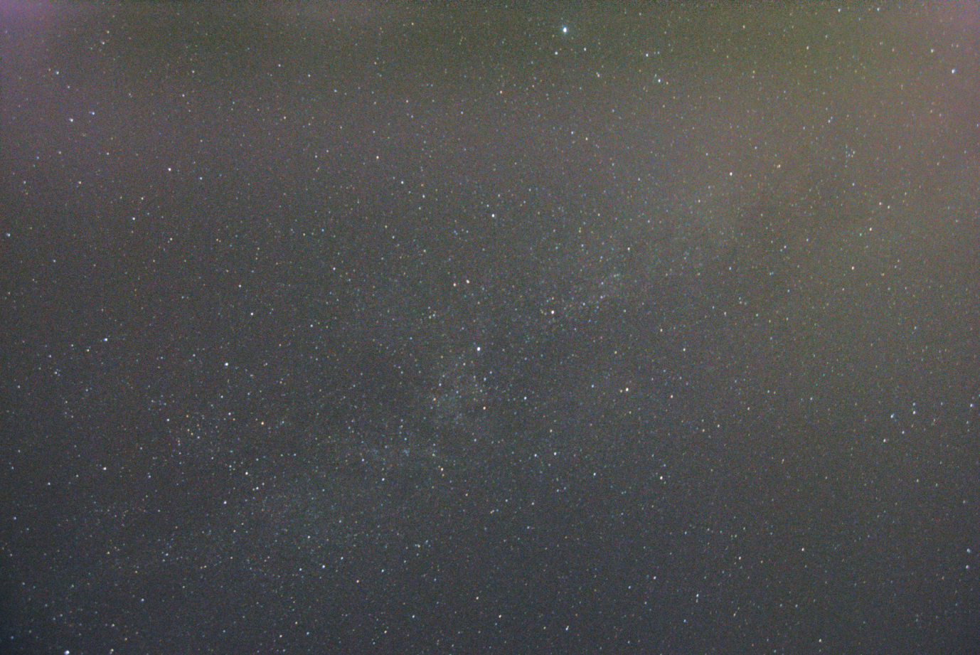

@louisspaulWow, c'est vraiment beau, ca me remotive.
Cependant il faut prendre en compte que j'ai une barlow x2 (obligé pour faire la mise au point).
Voilà, j'ai pas réussi à faire mieux, j'ai pris une bonne grosse demi-heure pour faire la MES.
C'est du brut impossible de stack vu les filées.

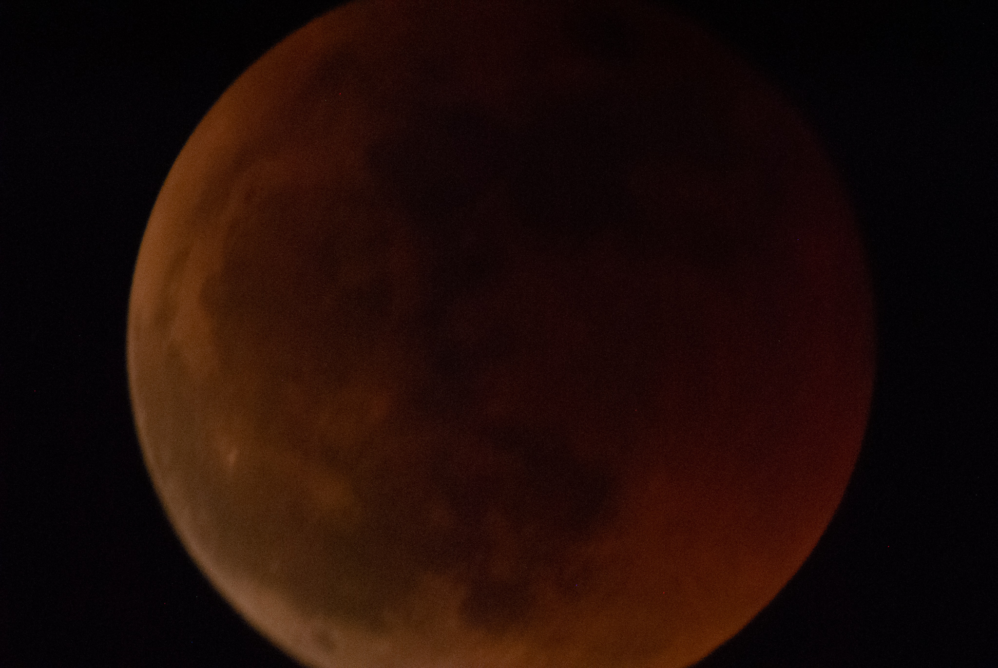

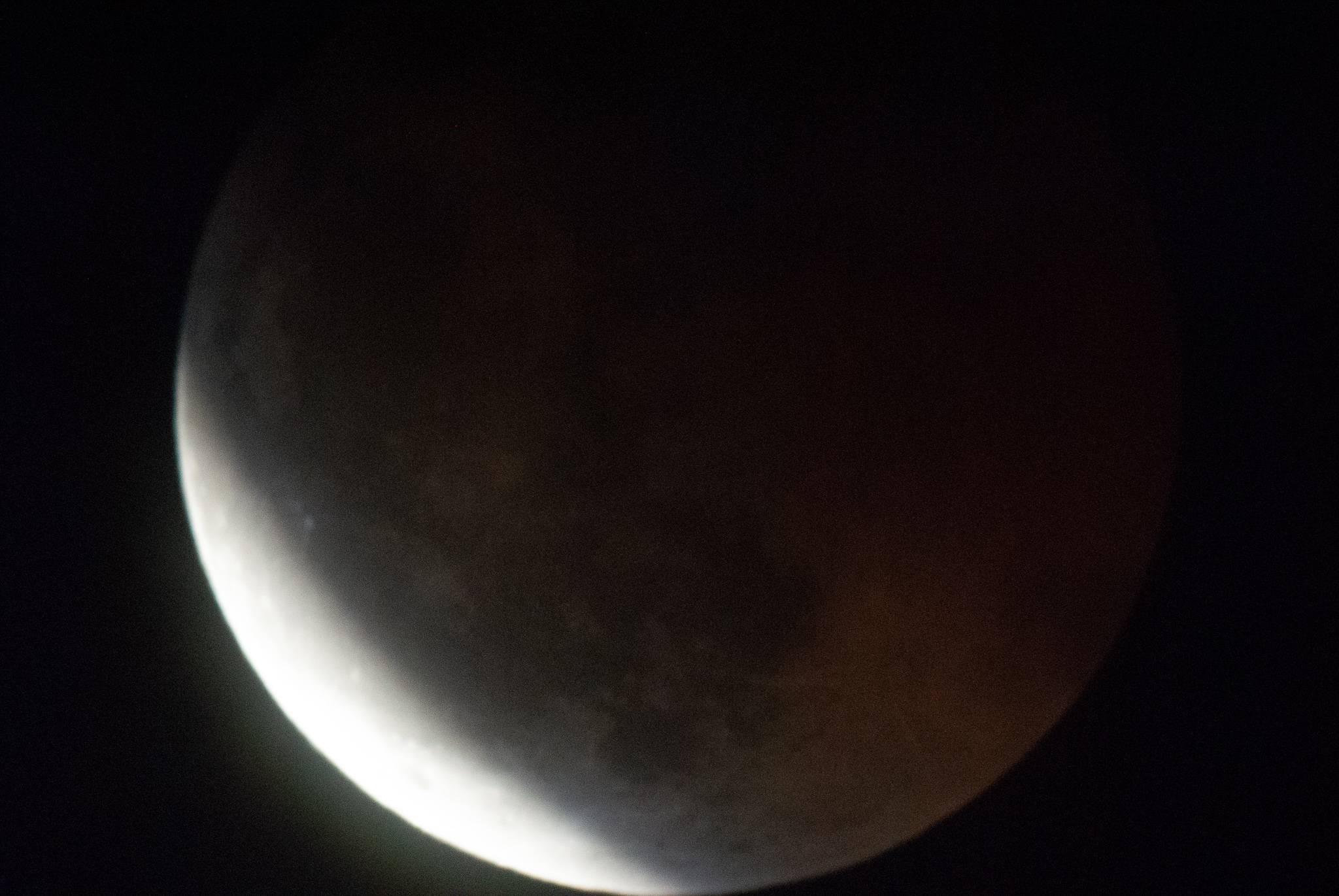

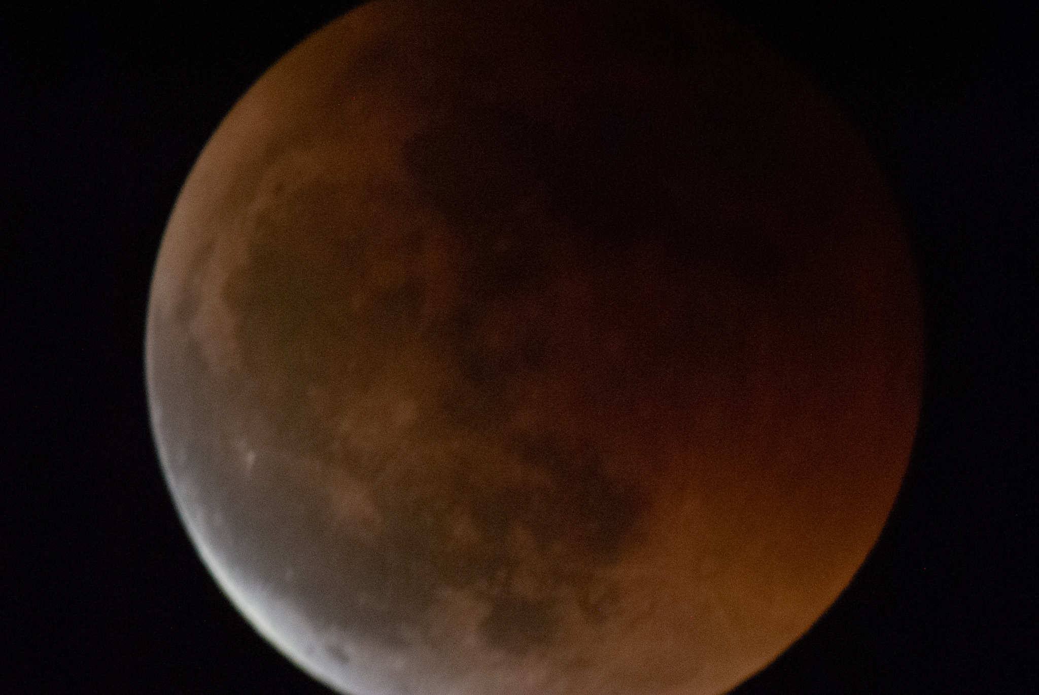

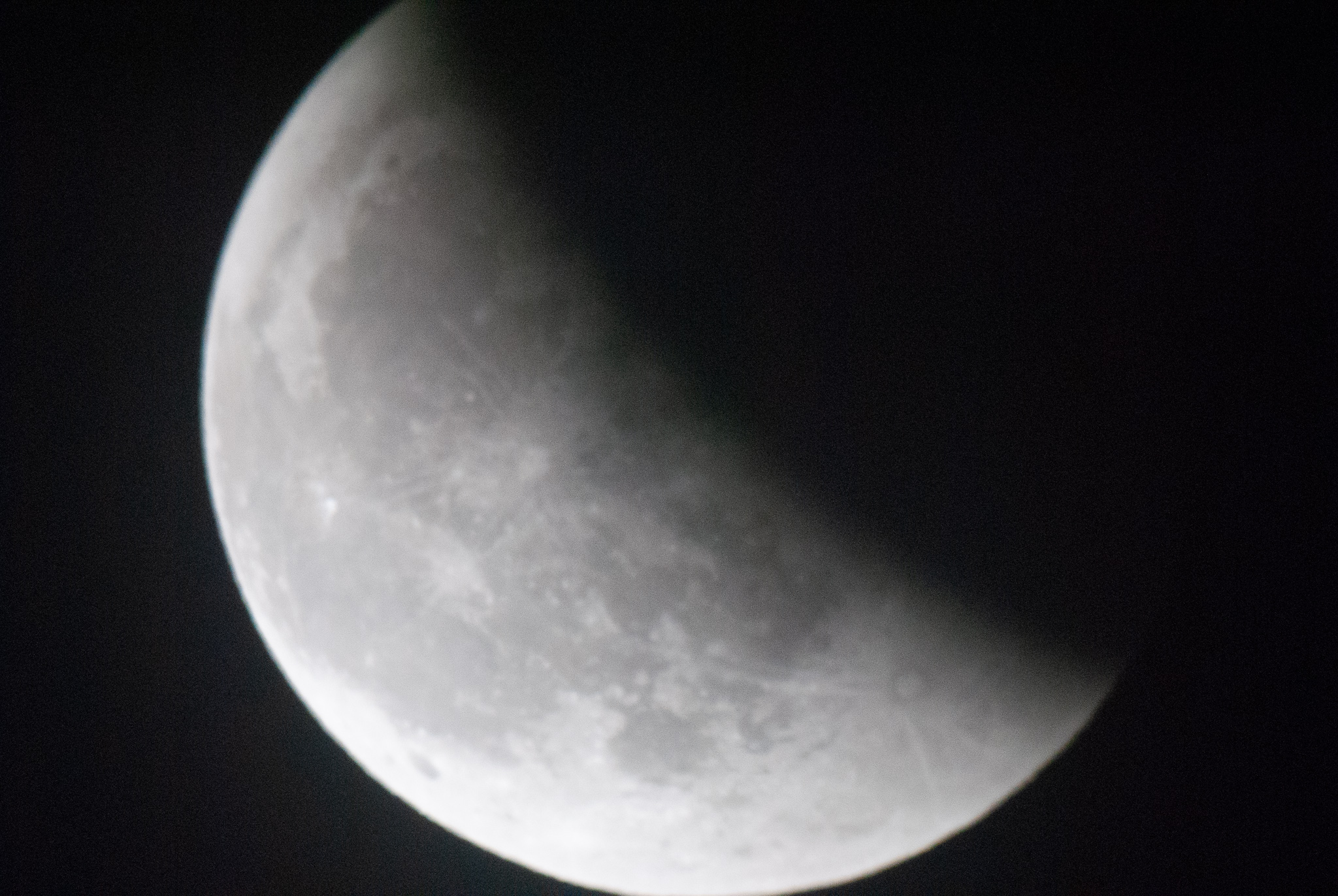

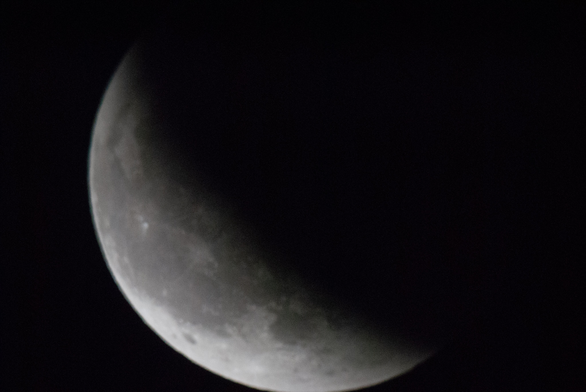

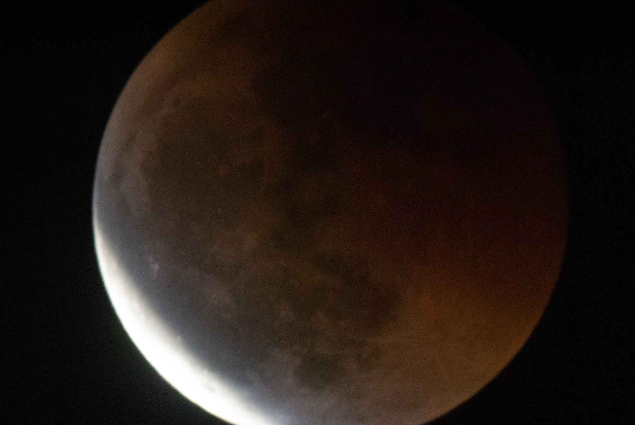

@Evanbourne J'ai déjà fait quelques clichés de la lune lors de l’éclipse lunaire avec mon Mizar 150/750 + Nikon D3000+ barlow x2:
DSC_0078.thumb.jpg.5e2c29270abaf011f565e4992f668810.jpgDSC_0066.thumb.jpg.3edf73953acd479a58f9658561dfa2cb.jpgDSC_0043.thumb.jpg.f2821527f283423a2ad657c80bf6e599.jpgDSC_0039.thumb.jpg.5fd249dbc4b36c2df62f4d60e6597899.jpgDSC_0030.thumb.jpg.f698683da4d2dc431a427b3817c2d12e.jpgDSC_0012.thumb.jpg.d4996cdec50e8f6ae382f2eac249324b.jpg
Le cadrage est pourri à cause de la barlow x2, et c'est du brut ^^.
Modifié par sotram
Il y a 2 heures, sotram a dit :
 par brut tu entends quoi ?
comme tu parles de cadrage, j'en déduis que tu as réduis les photos (genre 60%), non ?
bon l'avantage c'est que tu as un capteur à 10 Mpixels et donc des photosites plutôt gros (6 um), ça aide pour le suivi
niveau sensibilité de toute façon faut faire avec et stacker (pour moi 2 images bruitées mais net valent mieux qu'un filé non bruitée).
il faut absolument que tu dépasses les 30s si tu veux faire autre chose que M13 et je pense qu'un viseur polaire s'impose de lui même.
 ou sinon investir dans une cam "baton" pour virer ton barlow et aller chercher ton foyer (attention je dis ça s'en savoir si ça marche vraiment !)
de toute façon ça explose le budget (surtout qu'à priori yen à pas :cool:)
mais vu le prix des cams spé CP, vaut mieux changer tout le télescope :b:

Pour moi tes photos lunaires ont un problème de mise au point.
Ça va être le premier point à améliorer.
Tu devrais réussir à avoir plus de détails du sol lunaire. (A moins que ce ne soit un problème de collimation, mais je ne suis pas expère).
La barlow pour le ciel profond rend la chose très compliqué tu passes de f/5 à f/10!!!
Commence par photographier des objets simples types étoiles doubles ou gros amas ouverts avec des temps de pose courts. Essaye d'avoir des étoiles le plus net possible.
Bon courage.
