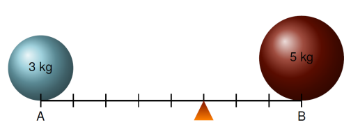

"Donnez moi un bras de levier suffisamment long et je souleverais le monde." Ou quelque chose comme ça... Heureusement, tu peux équilibrer un tube de 8 kg avec un poids de 7 kg. Il suffit d'egaliser les couples masse x distance.

Avec un contre poids de 7 kg au bout de sa barre tu dois pouvoir charger du double en instrument/accessoires. Je dis ça juste pour l'équilibrage, ça veut pas dire que c'est une bonne idée pour ta monture (évite de tester ce contre poids avec une eq5)

Oui, et je dirais que moins il y a de contre-poids, mieux la monture se portera.
Il faut équilibrer ta monture en éloignant ton contre-poids jusqu'à atteindre l'équilibre. S'il arrive au bout de la barre et qu'elle penche du côté télescope alors, il faut en rajouter un second. Et ainsi de suite suivant la capacité de la monture...
