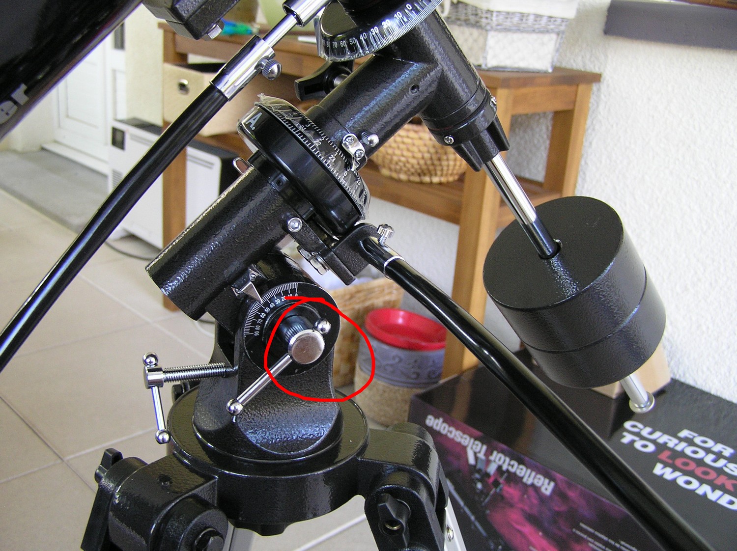

Bonjour à toutes et tous !
Je suis le forum depuis bien longtemps et depuis presque 2 mois j'hésitais à passer le pas de l'achat d'un téléscope.
Après des milliers d'heures de lecture et une consultation de mon banquier j'ai commandé hier un sky-watcher 130/900 sur EQ2
Mais voilà j'ai un problème de réglage... j'ai je crois bien tout suivi à la lettre et lu des millions de tuto... mais rien n'y fait.
J'espère ne pas avoir un défaut sur le téléscope.
Mon frein de hauteur (entouré en rouge sur la photo), me semble pas bien serrer.... résultat le téléscope descend systématiquement si je ne mets pas la vis de buttée pour l'en empêcher. J'ai essayé de le serrer fort... mais bon je ne veut pas tout péter non plus ^^
Un petit avis là dessus ?
merci par avance !
AA
  • Réponses 64
La vis de butée ne sert pas à la décoration ou y pendre son sac-à-main, elle sert à éviter de serrer l'autre vis à fond.
Donc utilise-la comme il se doit!
Oui je m'en sers puisque je n'ai pas le choix.
Le frein de hauteur lui ne "fonctionnant" pas du tout... sans la butée c'est comme si n'était pas là
Modifié par Aaricia
Mais c'est conçu ainsi, il n'y a pas de vice caché!
Toutes les montures possèdent ce système avec butée (voire double butée de part et d'autre)
C'est comme si tu te plaignais de devoir pincer un tube de dentifrice pour faire sortir la pâte.
Tu dois régler la latitude sur 45° environ (si tu es en France métro) avec la "vis de butée" qu est une vis de réglage fin. Une fois fait, tu n'y toucheras plus à moins que tu bouges assez loin, donc tu peux serrer le "frein de hauteur".
Ensuite, sur l'axe d'azimut (gauche-droite) : tel que se présente ton tél sur la photo, le tube doit pointer l'étoile polaire. Ce qui est bien, c'est de mettre un pied au nord (à la boussole) et d'aligner l'axe dessus. Ce sera plus intuitif. Tu pourras peaufiner les réglages sur l'étoile polaire. Puis tu bloques l'axe azimutal avec la vis qui est sous la monture (si je vois bien) et tu n'y toucheras plus.
Lorsque tu voudras observer, tu desserreras simplement les freins de l'ascension droite et de déclinaison et ça ira tout seul.
il y a 13 minutes, Aaricia a dit :
Merci pour vos réponses.
J'étais juste surpris que le frein ne freine pas vraiment ^^
Vous m'avez bien rassuré en tout cas merci.
Salut. En fait ce n’est pas un frein. Cette vis sert surtout à supprimer le jeu dans l’articulation une fois la latitude réglée.
Ok c'est beaucoup plus clair !!
Je crois qu'une EQ c'est pas forcément la bonne idée pour un novice.
Surtout quand on veut s'en servir au début "à la façon d'une azimutale" ^^
Je comprends mieux l'utilité des montures AZ maintenant... une mise en place bien rapide, trop pressé ce soir pour faire la mise en station et voilà ce que ça donne ;)
J'avais hésité avec un dobson... me reste à assumer ^^
Tu peux l'utiliser comme un dob!
Là tu dévisses complètement la butée afin de mettre l'axe AD à la verticale (la tige du contrepoids sera à l'horizontale)
Tu équilibres bien et pour bouger comme avec un dob, tu dé-serres les freins AD et Dec.
L'axe AD devient le mouvement en azimut; et l'axe Dec le mouvement en hauteur.
Ceci dit on s'habitue vite à l'équatoriale, même si c'est moins intuitif.
La mise en place est assez rapide en fait. Il suffit d'orienter l'axe AD au nord approximativement. Ensuite une fois l'objet pointé, il n'y a plus qu'une molette à tourner pour suivre l'objet. C'est vachement pratique.

Ne t'inquiète pas, il n'y a pas de défauts car sur le mien, j'ai le même soucis et je pense que la vis de serrage à un problème car j'ai dû dévisser le système complet et graisser la vis.
Aujourd'hui, le serrage se fait mieux mais pas à fond!
Quant à la vis de latitude, je ne le dirai jamais assez, ne pas forcer, soulever le tube à la main avant d'ajuster la latitude car tu vas foirer le pas de vis!!!
Sur ma EQ3.2, je peut dévisser les 2 vis, le télescope ne bouge pas du tout! il n'y a pas de frein.
Bien serrer un coup de temps en temps le grand axe de l'autre côté du frein, il a tendance à bouger avec le temps...côté roue dentée.
C'est un bon télescope mais il y aller doucement car monture assez fragile.
Bonne continuation.

bonjour
D'après la photo il y a une bande adhésive de protection sur la bague d'AD : à enlever.
idem sur la bague des déclinaisons
C'est normal que la bague tourne par rapport à l'index lorsqu'on tourne la molette de réglage fin.

Oui j'ai bien enlevé l'adhésif depuis la photo.
Ma bague tourne avec l'index c'est ça mon soucis quand j'utilise le réglage fin (si on est d'accord que l'index sur ma photo c'est le petit bout de métal qui pointe le 0 horaire).
J'ai bien desserré la vis au dessus de l'index (il reste peut-être de "l’adhésif" entre les parties qui coulisse... ? j'ai eu du mal à le retirer)
Modifié par Aaricia

il y a une heure, Aaricia a dit :
Ça n'est pas un soucis, c'est normal quand on utilise la molette de suivi fin pour l'ascension droite, car elle reste constante quand on suit une cible dans le ciel, et l'index permet de pointer une autre cible en affichant l'ascension droite désirée à la main après avoir desserré le frein.
Pejive devait parler de la déclinaison qui elle  changera toujours que l'on bouge par mouvement fin ou en bougeant à la main frein desserré.
Modifié par den
il y a 17 minutes, den a dit :
Ah!! c'est normal que ça ne change pas ? j’avais pas fait gaffe sur stellarium que seule la déclinaison change dans les coordonnées
merci

Ok pour tout ça.
Je voulais me servir de Dubhé pour caler la couronne des AD.
Par contre pour "Débloquer alors la couronne des AD et la faire tourner jusqu'à ce qu'elle indique 5h26m; puis la bloquer" je peux... mais après quand je fais un déplacement fin à la molette ça reste à "5h26" ça ne bouge pas vers 5h36... ma couronne bouge et suit l'index donc reste à 5h26.
Modifié par Aaricia
il y a 9 minutes, Aaricia a dit :
çà ne me semble pas normal, puisque le mouvement lent modifie la valeur de l'AD.  :?:
Et en déclinaison le mouvement lent fait-il varier l'indication ?
oui en déclinaison ça modifie l'indication en ° mais en AD ca bouge avec et ça modifie rien
Au dessus de notre conversation Den dit que c'est normal
Je ne comprends pas; la couronne bouge avec l'index ??
N'ayant pas de monture EQ2 sous la main, je ne peux pas en dire plus; il faudrait savoir à quoi sert exactement la vis située au-dessus de l'index
Je viens de vérifier sur une monture  EQ1 Skywatcher; si j'utilise le mouvement lent  l'indication en AD varie, c'est logique.
Y a t'il un spécialiste EQ2 dans la salle ? :D
il y a 4 minutes, pejive a dit :
Oui la couronne bouge avec l'index.
La vis au dessus sert à libérer la couronne pour quelle n'accompagne pas le mouvement et ne tourne pas avec l'index.
Ce qui chez moi marche parfaitement si je bouge avec le frein desserré AD mais ça ne marche pas si je bouge avec les mouvements fin de la molette AD.
il y a 8 minutes, syncopatte a dit :
Hop:
C'est le même cas que pour moi.
Au bout d'une heure à suivre un objet c'est tout décalé car sa couronne suit l'index lors des mouvements fin qu'il fait.
Ce que je comprends c'est que après avoir suivi un objet il faut se remettre sur un objet celeste connu et régler à nouveau sa couronne des AD sur la bonne heure... (chiant nan ? ^^)
Je vais essayer de graisser cette couronne et de retirer les adhésifs restant coincés à cet endroit là... c'est sans doute ça qui fait suer
Modifié par Aaricia
D'après la réponse de @Syncopatte à la fin  il faut serrer la vis située au-dessus de l'index pour que la couronne tourne avec l'axe.
L'index ne tourne pas puisqu'il est solidaire du  support
