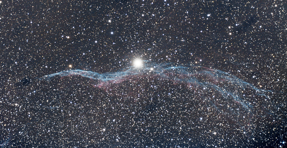

Non sans mal, très chronophage et toujours en apprentissage ... moi qui suis plutôt un visuelleux :be:
C'est ma première "vraie" photo dont je ne suis pas trop déçu.
Sans autoguidage pour le moment, je me familiarise avec la nouvelle monture.
Shootée en pleine ville, pollution lumineuse rose.
227 poses retenues de 90 secondes, soit plus de 5h30 de poses sur deux nuits. ( deux réveils par nuits pour changer la batterie de l'APN...)
Canon 1100D non défiltré
Triplet 127 F/D 7.5 avec réducteur x 0.79. Focale à 750mm.
Ioptron CEM60.
Empilement Siril :wub:

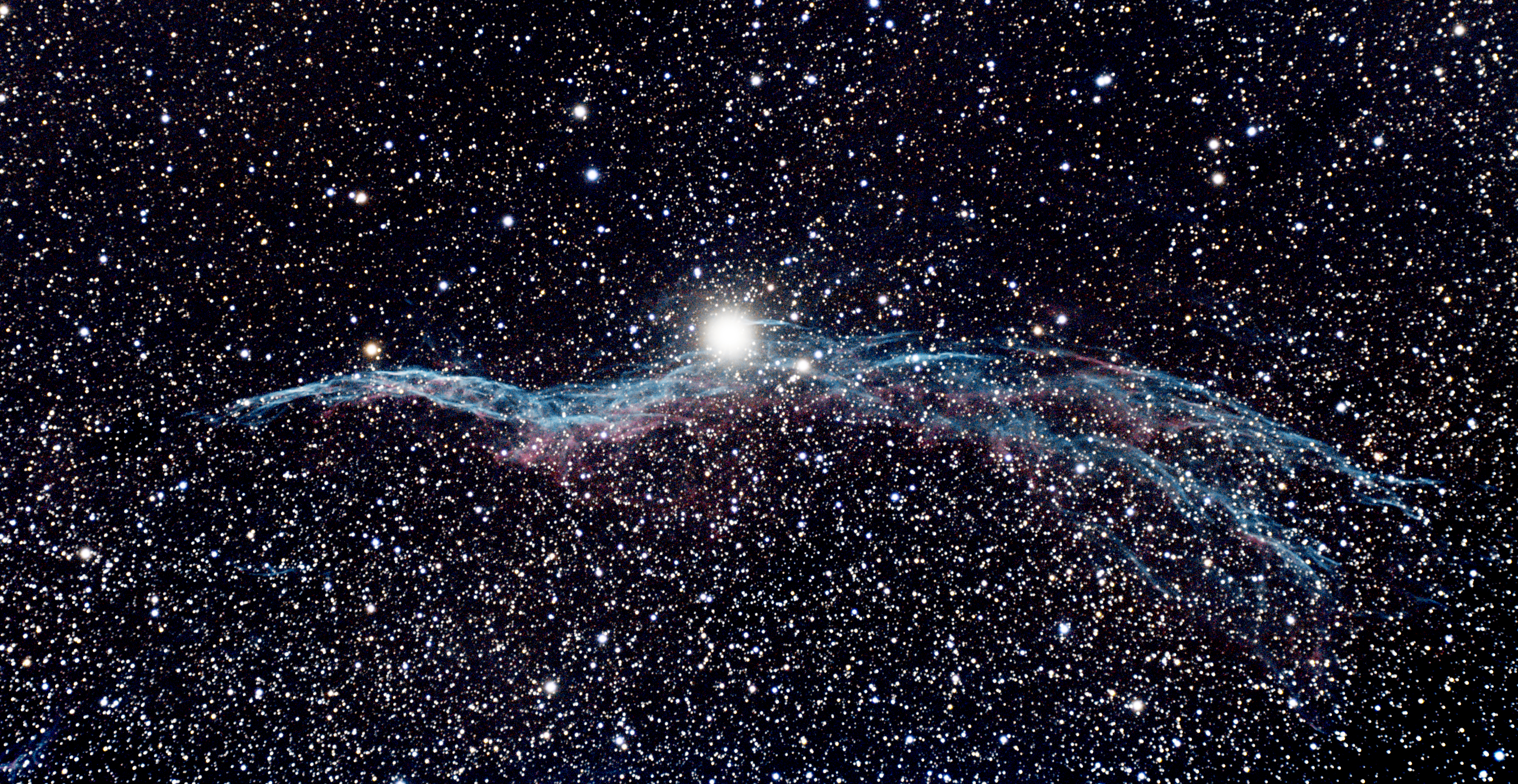

deuxième image j'ai tiré un peu trop sur les curseurs pour avoir plus de contrastes et de détails.
Pas mal de défauts , mais j'ai le temps pour apprendre.
Les critiques sont bien évidemment les bienvenues.

Bravo belle première tu peux être fier de toi !
Pour l'alimentation pas mieux que manu. Une alimentation secteur ou un grip qui lui va rajouter un peu de poids.

Pour être constructif.
les + :
- tu as mis 5h30 de poses pour un débutant c'est bien. En général ils se contentent de 1h ou 2h avec des apns et bien souvent çà donne rien surtout sous des ciels pleins de PL + apn...
- tu n'as pas de walking noise
- les étoiles sont ponctuelles
- le bruit est bien maitrisé
-le cadrage est classique mais tjrs efficace
-y a des détails qui pourraient encore mieux ressortir
Les -:

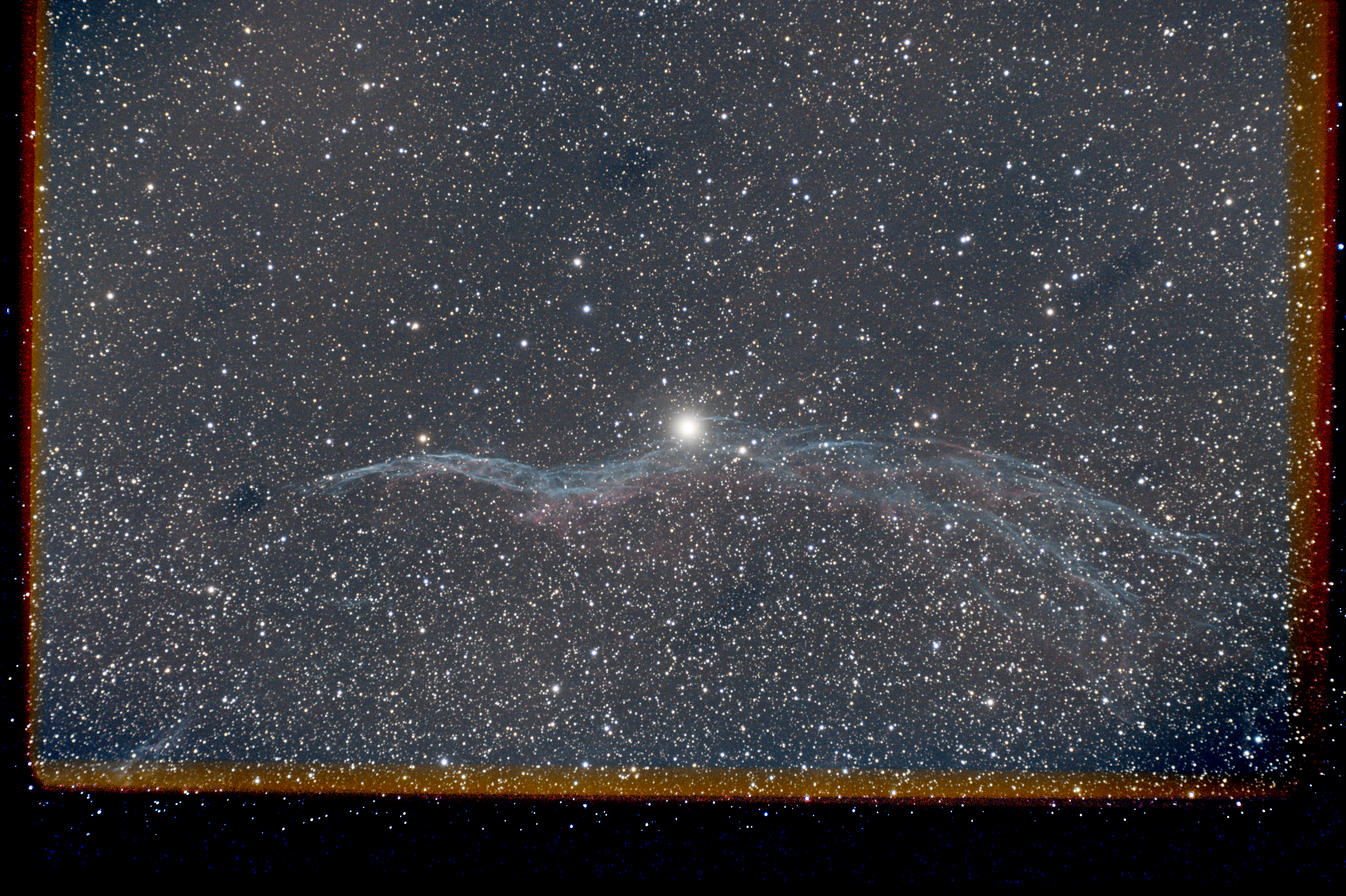

-tu as probablement zappé les flats vu les tâches visibles et le vignetage. Honnêtement le seul truc à ne pas zapper c'est les flats . Tu vas au plus simple une tablette + l'appli white screen ; tu mets l'apn en AV et tu en prends 32 ou 64 et c'est réglé. Tu le fais à chaque session (une fois par nuit dans le cadre de cette photo)
- tu es sur que ton capteur est à la bonne distance du correcteur car tu as de la coma dans les coins (moins en haut à gauche, as-tu crop l'image? sinon ca peut être du tilt?)
-As-tu fait un retrait de la PL en post processing (dans Pixinsight c'est les outils Automatic Background Extraction ou Dynamic Background extraction)? Pas sur.
-As-tu calibré le fond du ciel?
- tu as bcp d'étoiles clippées c'est soit du au temps de pose soit lors du traitement si tu as juste tiré les curseurs de manière globale en impactant la nébuleuse + les etoiles et le fond du ciel. Tu dois faire de masques et soustraire les étoiles pour te concentrer que sur la nébuleuse.
- la deuxieme version de l'image est hors jeu mais tu l' as tout de suite noté dans ton commentaire
My 2cents pour ta prochaine photo
- continue de mettre mini 4-8h par objet si tu le peux surtout sous forte PL
- faire des flats (darks et offsets aussi au passage)
-vérifie si ton capteur est à bonne distance du correcteur si oui alors vérifie que tout est bien rigide
- pour le temps de pose en début de session veille à ne pas clipper trop d’étoiles quitte à diminuer un peu le temps de poses mais je comprends que tu regardes sur l'ecran LCD + intervalo. Ok why not.
-je ne connais pas siril comme logiciel mais sinon tu Astro Pixel Processor ou Pixinsight qui sont des valeurs sures pour le stacking (les deux) et le postprocessiong (Pixinsight).
-ta prochaine étape c'est le traitement photo car niveau capture des données c'est ok (hormis les flats) . Tu as du signal dans ton image mais si tu zappes les étapes importantes en post processing tu franchira pas le prochain palier et ce serait dommage.
Regarde des tutos de sur lightvortexastronomy pour le traitement (sous pixinsight)  > tu peux toujours prendre la démo gratuite et traité ta prochaine image (M31, NGC 7000, IC 5070, M33...) avec. Y a photoshop aussi en complément qui est excellent.
N'hésite pas à demander de l'aide au besoin .

Il y a 7 heures, *Axel* a dit :
Siril est aussi une valeur sûre et gratuit  :)
Modifié par lock042
Super constructif j'adore, c'est juste parfait !
Alors oui j'ai crop l'image, car léger décalage sur les deux nuits, je me retrouve avec quelque chose de moche sur les côtés.
Pas de flats effectivement, j'ai pensé à acheter une boîte à flat, mais je n'ai pas de tablette, dommage l'idée est excellente.
Il me semble que le capteur est à la bonne distance du CC. C'est un TSRED279, il suffit juste de visser l'apn dessus et de mettre le coulant 2" dans le PO non ?
Le retrait de la PL, sous Siril il me semble que c'est l'étalonnage des couleurs. Si c'est pas ça alors non je ne l'ai pas fais.
Je viens de me réveiller, clipper les étoiles je ne sais pas ce que ça veut dire, je vais regarder ça.
à l’instant, Subwoof a dit :
Non ce n'est pas ça. C'est deux choses différentes.
Siril permet également la suppression de gradient.
il y a 21 minutes, lock042 a dit :
Ah ! "extraction du gradient" alors ?
Sous Siril je fais,
- tronquer, pour voir quelque chose sinon c'est tout noir
- extraction du gradient ( je galère complètement cette étape, je dois la travailler)
- étalonnage des couleurs
- retrait du vert
- histogramme
Et je finis sous photoshop avec les niveaux et luminosité / contraste
il y a 35 minutes, lock042 a dit :
Siril est aussi une valeur sûre  :)
Je sors de DSS, sans dénigrer DSS pour moi Siril enterre DSS lol. Très très bon travail ;) (bon de la part d'un gros débutant c'est moins élogieux :be:)
il y a 1 minute, Subwoof a dit :
Exact.
Ceci ne fait rien à ton image, c'est juste un outil de visualisation.
- histogramme
La il faut faire attention à ne pas toucher le curseur des hautes lumières, sinon c'est ca qui va te clipper tes étoiles.
Je t'encourage à aller sur notre site : www.siril.org/fr puis d'aller dans liens et "cours en ligne" ;).
Bonne journée.

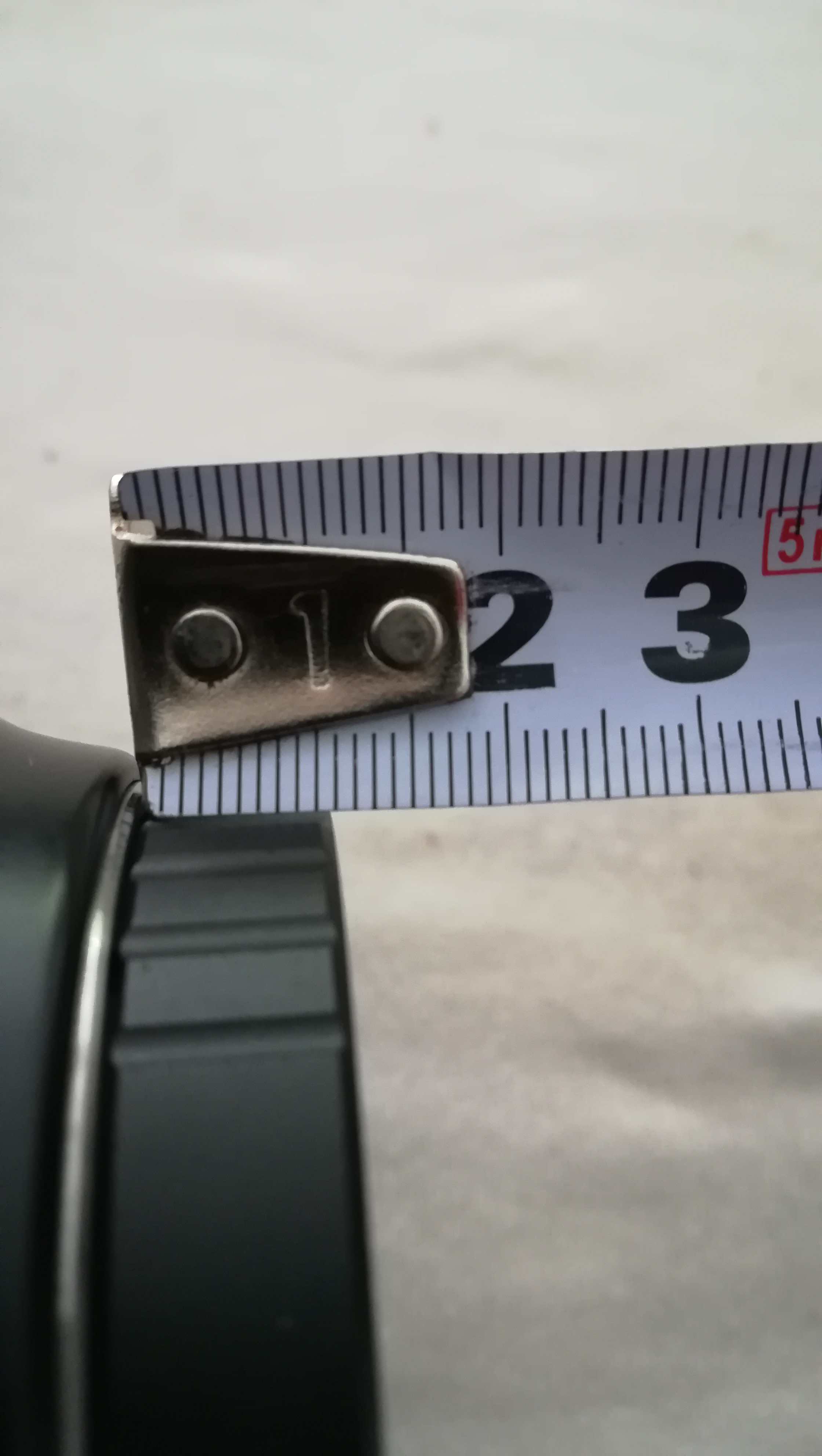

Il y a 8 heures, remi.0712 a dit :
Belle image :)
Pour la distance entre le correcteur et le capteur c’est possible qu’il n’y ait pas assez de backfocus, le TS nécessite 55-56mm de backfocus. Une bague Canon EOS - T2 ou M48 c’est en moyenne 9 à 11mm, le 1100D non défiltré c’est dans les 44mm, donc il peut manquer un peu (dans les 2mm c’est déjà trop).
Je vais me pencher dessus, merci! Il faut une petite bague allonge alors ?

Le 08/08/2018 à 09:26, remi.0712 a dit :
Belle image :)
Un lien pour l'objet qu'il me faut? C'est une bague allonge ?
Merci d'avance
Je viens de commander une alim 230v, merci encore des conseils !
Le 13/08/2018 à 09:20, remi.0712 a dit :
Oui, mais pour en être sûr il faudrait connaître le backfocus exact de la bague T.
semblerait que ce soit 10/11mm non ?
