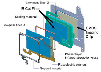

Si je comprends bien, le filtre Halpha et le filtre IR sont tous les deux bleus et collés l'un sur l'autre ?
Je vais m'appuyer sur ce site pour réaliser la manip : http://dslrmodifications.com/rebelmod450d4.html
Et dans le process, il retire complètement ce qu'il appelle le IR Cut Filter.
Il faudrait donc uniquement décoller le Phaser Layer Infrared-absorption glass et conserver le Low-pass filter -2, sauf si je passe par un Astrodon ou Baader, right ?
Merci,
Mathiou
Bon, je pense avoir compris.
Je vais retirer le LPF2 qui est collé au frame noir (vert sur la photo) pour libérer le passage du H-Alpha.
Le LFP1 qui est séparé du 2 et assemblé avec le piezo restera en filtre IR, donc pas besoin de Bader.
La confusion vient de la photo que j'ai postée, qui n'est valable que pour les 400d ou plus vieux.
Et au pire, si ça part en cacahouète, je rajouterai un ASTRO don ou Bader.
Je vous tiendrai au courant !
