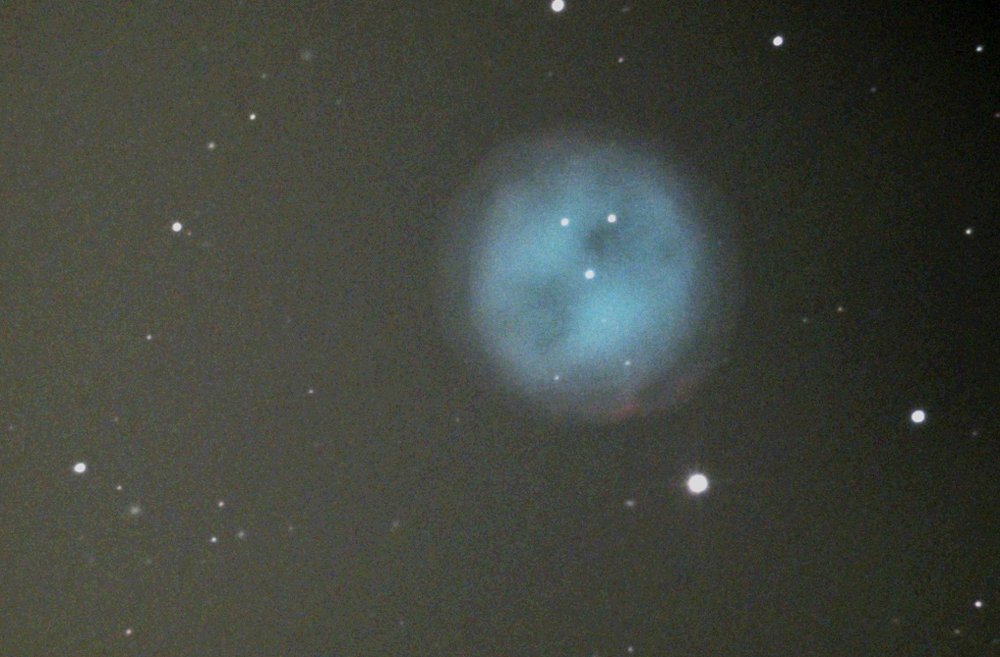

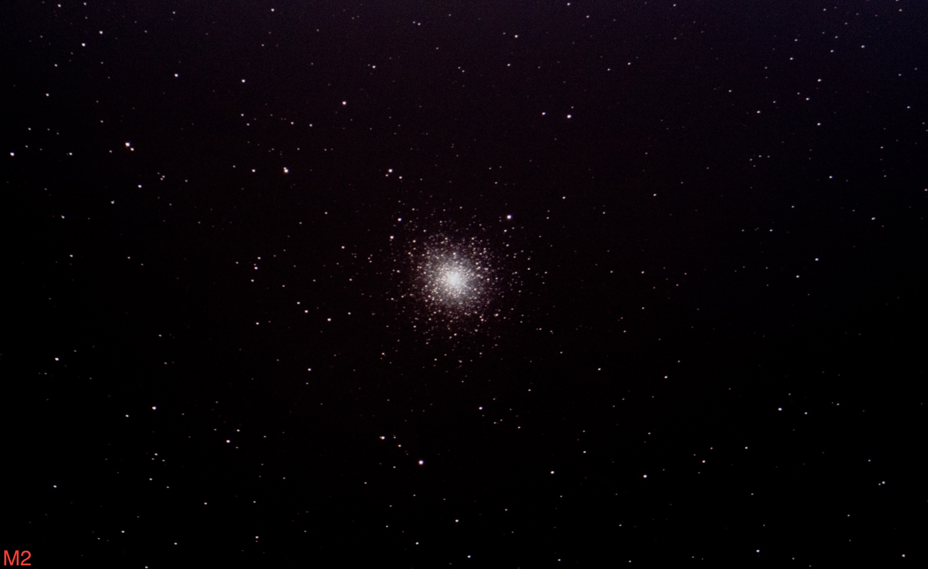

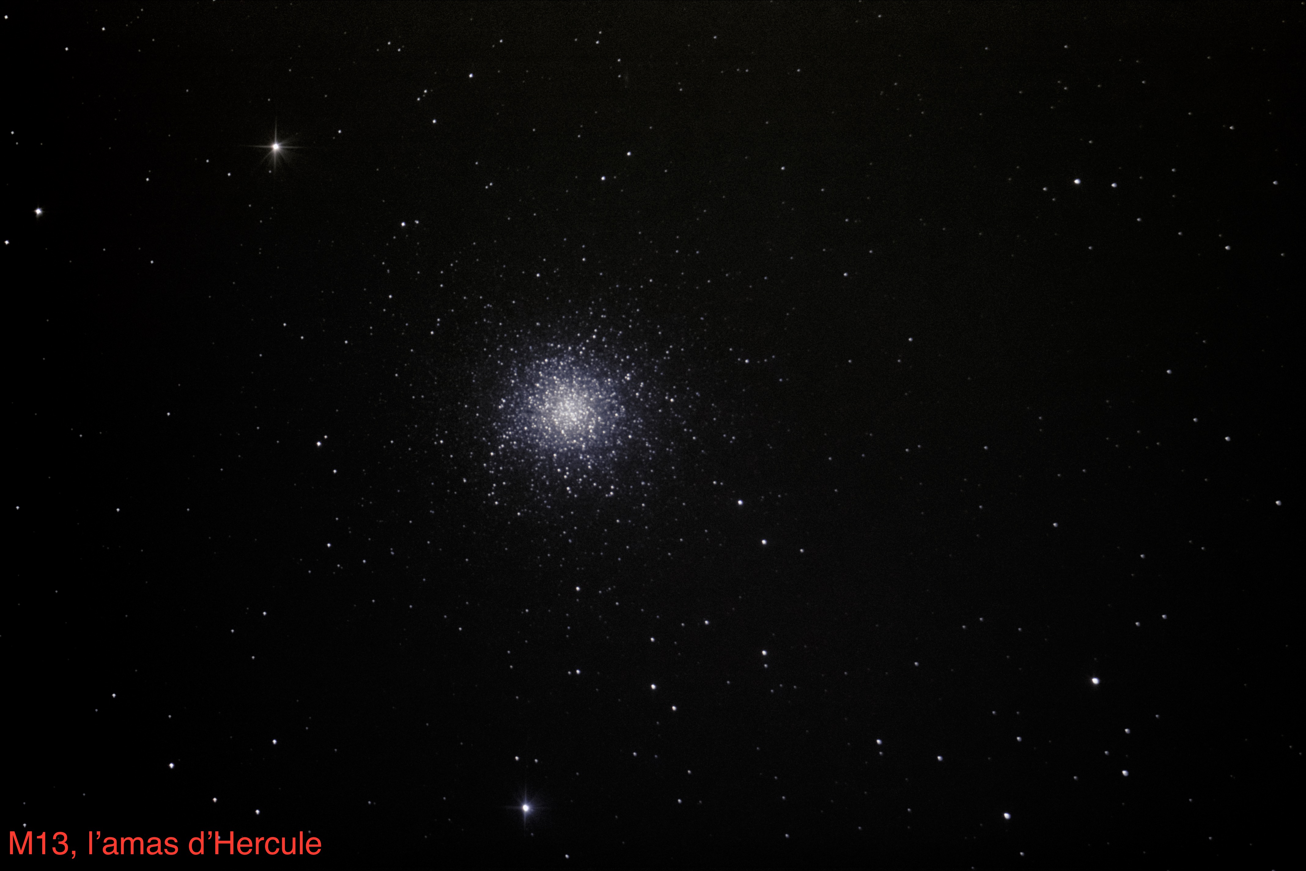

C'est sympa de voir mes photos citées en exemple. Merci pour ces aimables commentaires.
J'avais shooté cette Orion rapidement en fin de soirée avant l'apparition de nuages. Avec une MAP perfectible. Ici Orion est un peu cramée, mais voici une meilleure version:
Avec mon AZ-EQ6, quand je fais du visuel j'installe la monture en azimutal. Outre le fait que la mise en station est plus rapide le PO reste bien placé. C'est vrai qu'un escabeau est nécessaire avec un 250/1200. Mais quel plaisir! Je ne changerai certainement pas mon set up. En revanche, pour la photo, je place la monture en EQ. J'envisage pour plus tard l'achat d'un deuxième tube qui sera peut-être une belle lulu pour le ciel profond.
En attendant, j'ai commencé avec un APN Canon EOS 1100D partiellement défiltré. Comme je n'utilise pas de caméra de guidage, je me limite à 30s de poses. Voici quelques résultats:
J'aime bien ma M13 et ma M27.

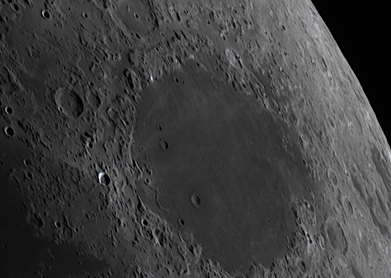

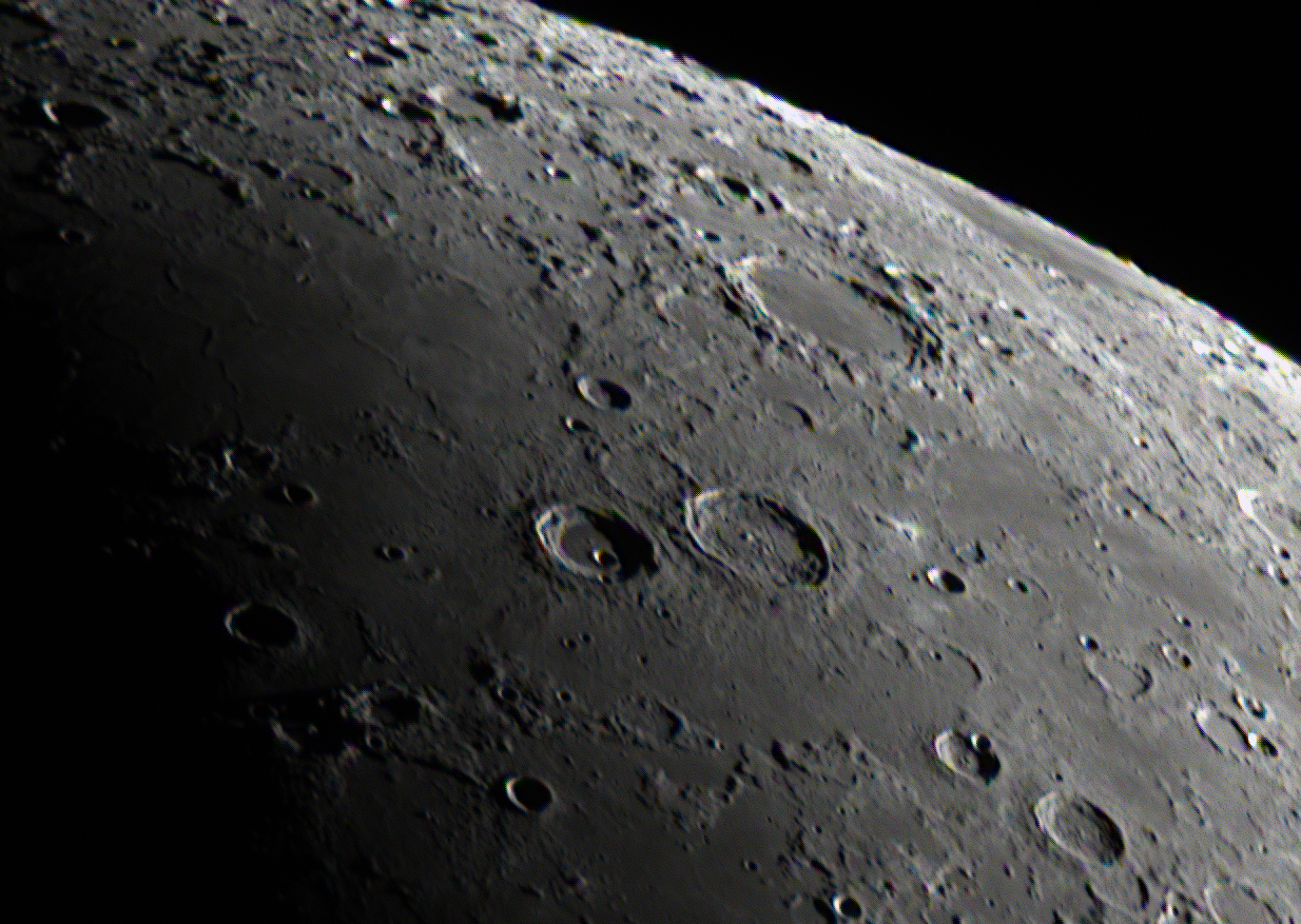

Cependant, je privilégie la pose courte. Je suis équipé d'un ASI 224 MC. Avec je pratique du planétaire et je commence le CP.
J'ai essayé d'imager depuis ma terrasse mais la proximité d'un lampadaire est bien visible sur mes images. Par exemple ici sur la nébuleuse du Hibou.
En conséquence, je suis plutôt nomade. Je pense qu'il est illusoire de vouloir se balader avec une EQ8. En revanche, je n'ai pas de problème de déplacement avec mon AZ-EQ6. Pour le tube 250/1200, je commence à avoir pris le coup. Cependant, il faut une grosse voiture. Ca tombe bien, j'en avais déjà une.

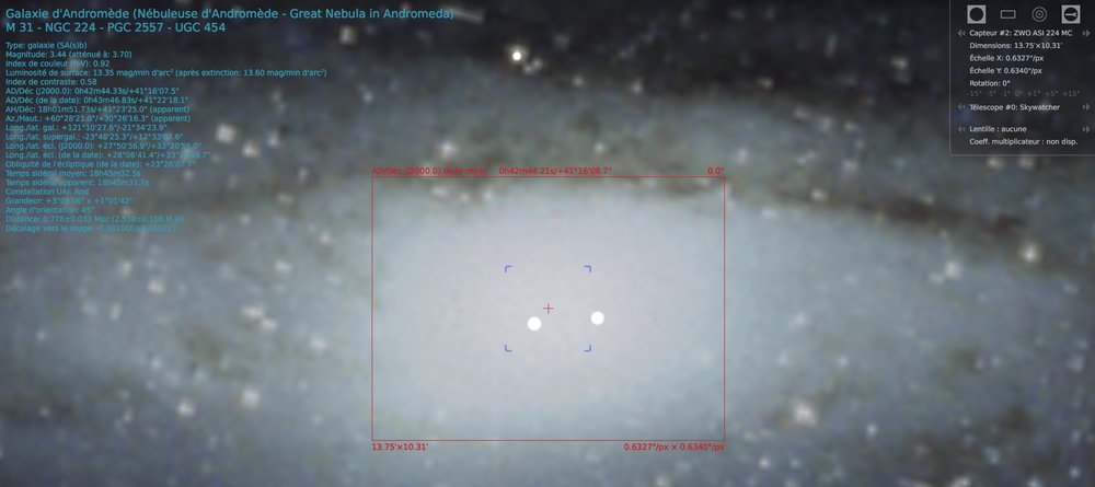

install stellarium et simule les différent télescope et cam (pour les champs)
ne pas oublier qu'un télescope rapide (donc rapport F/D petit) c'est pas du luxe
15s de pose mono à F4 ça peut devenir 23s en mono et 94s en couleur à F5
c'est plus trop les même contraintes.
