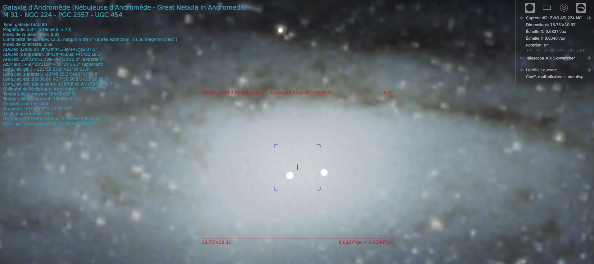

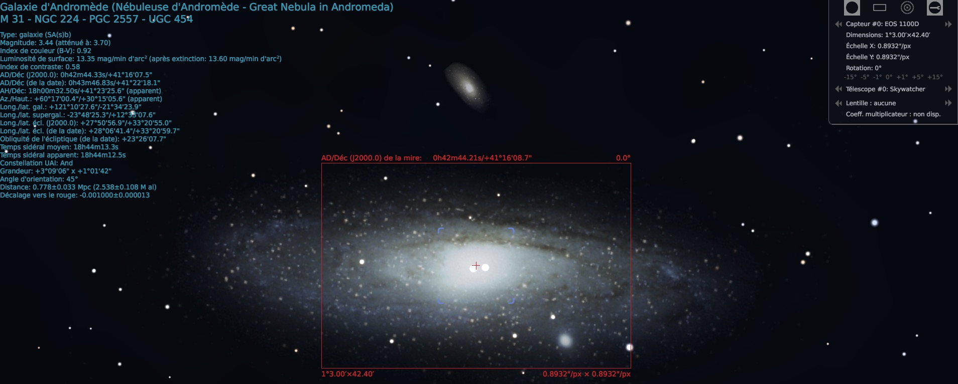

M31 a un diamètre apparent de 3,18°, soit plus de six fois le diamètre de la Lune. Elle ne rentre pas dans le capteur de la 224MC.
Tu peux faire des essais avec Stellarium. Tu rentres ta focale et ton appareil de capture et tu vois ce que ça donne.
Par exemple avec mon 1200 et mon Canon 1100D:
Voilà ce que j'aurais avec la 224MC.
C'est à dire, rien d'exploitable.
