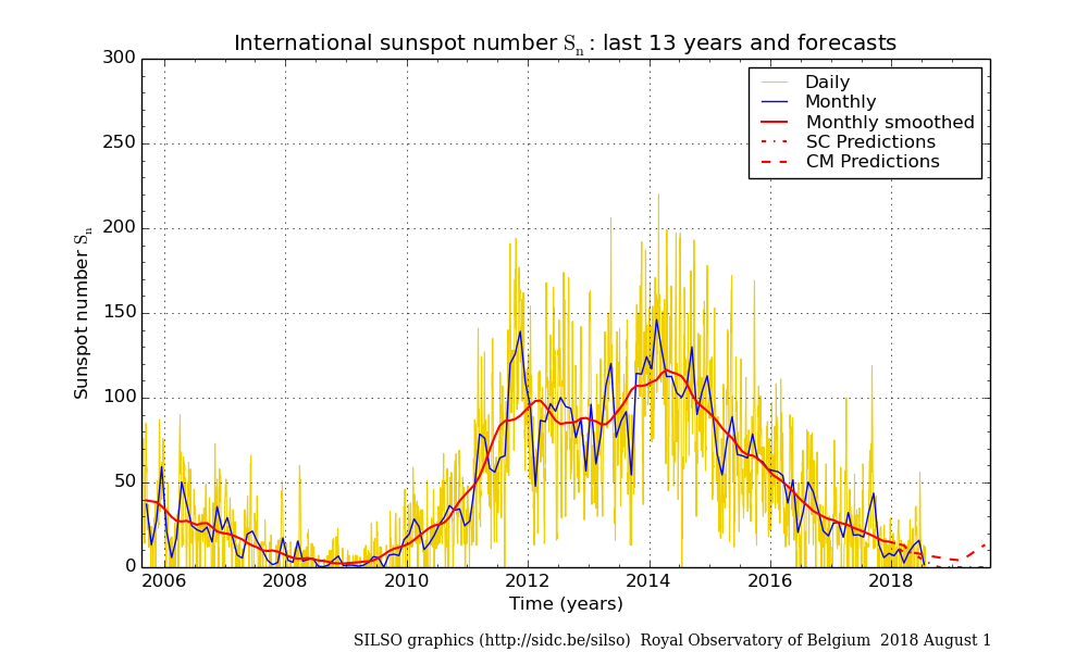

Le spectacle solaire suit un rythme de 11 ans entre deux maxima (on ne sait pas pourquoi).
Hélas, maintenant on va vers le minimum d'activité.
(ce qui devrait alimenter le marché de l'occase en solaire Halpha)

Il y a 17 heures, syncopatte a dit :
on vient de le dépassé depuis Avril :D , on est sur la pente montante désormais jusqu'en 2025 !!! maximum de 2025 qui est  prévu comme encore plus faible en activité que celui que l'on vient de passer , je penses qu'il faut attendre encore 2 ans avant que çà commence à un peu plus bouger la haut
ma compil solaire de 2014 , lors du dernier maximum  , çà bougeait un peu plus qu'actuellement :D
