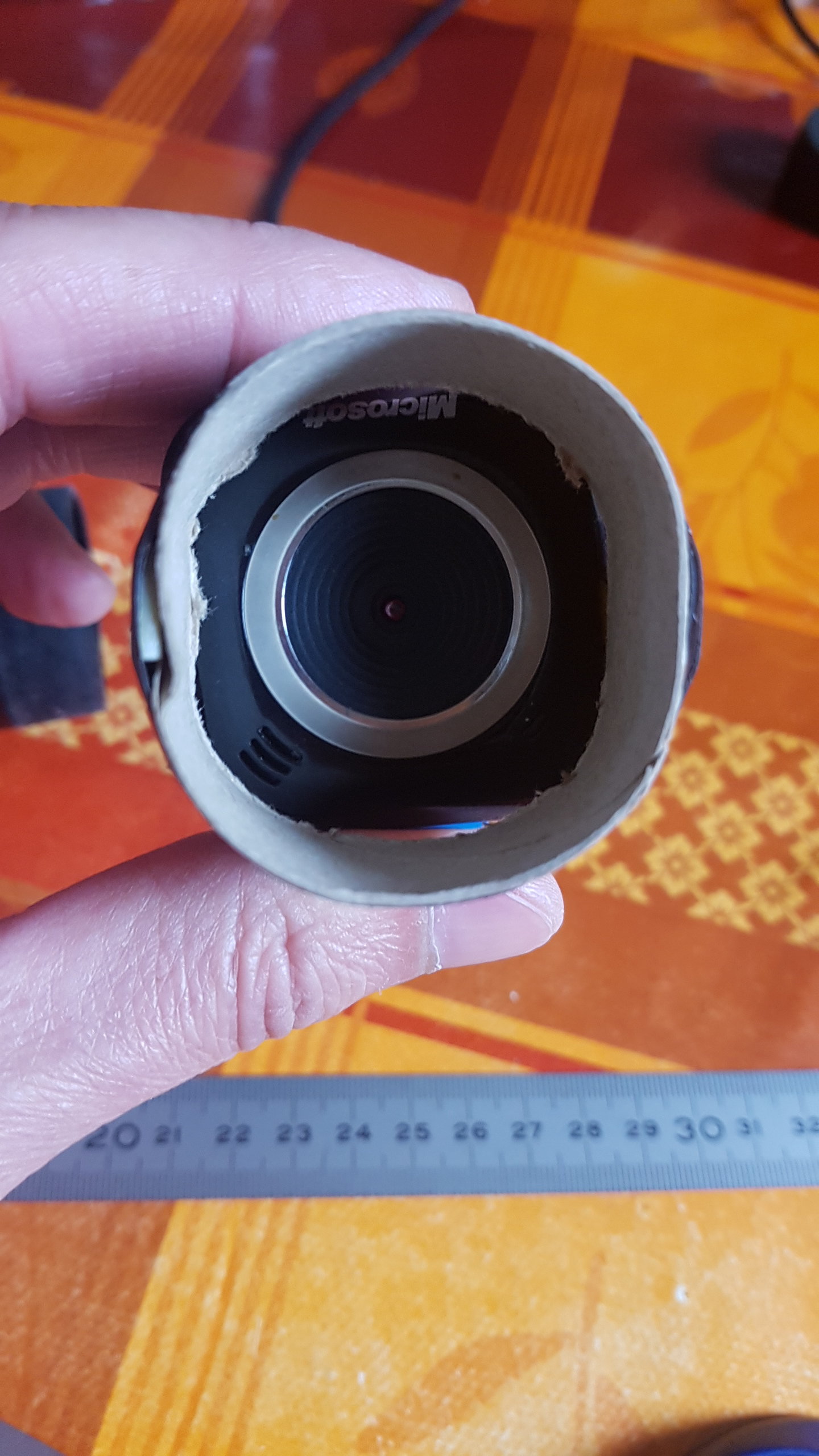

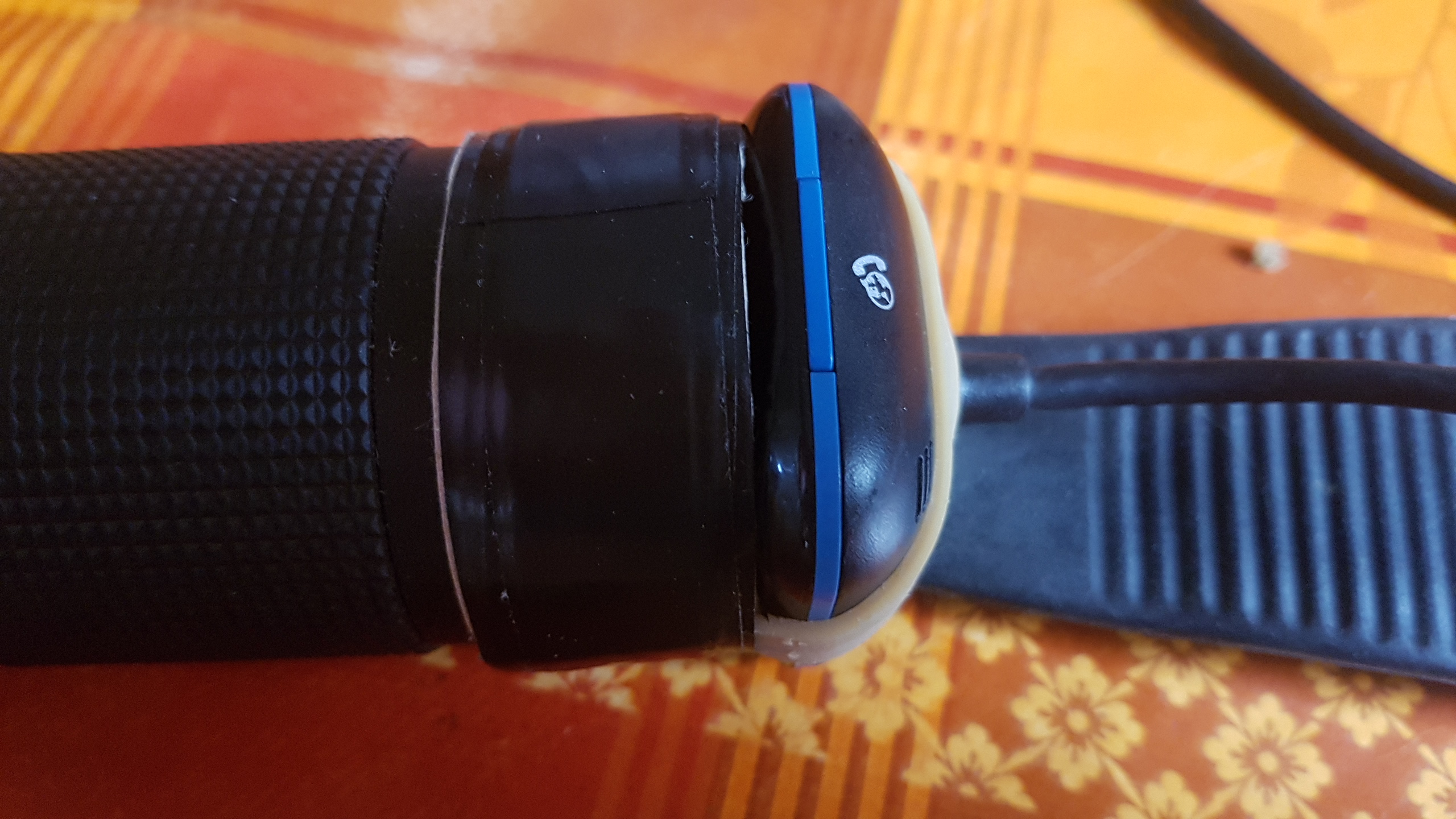

j'ai ressortis une veille webcam microsoft vx-5000,
je l'ai branché sur mon smartphone via une prise otg :
https://fr.aliexpress.com/item/Ugreen-Micro-USB-OTG-Adapter-Male-to-USB-2-0-Micro-Adapter-Converter-for-Samsung-Xiaomi/32829566862.html?spm=a2g0s.9042311.0.0.27426c379hX3FA
 puis j'ai installé deux application pour tester
https://play.google.com/store/apps/details?id=com.dingtai.snakecamera
https://play.google.com/store/apps/details?id=com.shenyaocn.android.usbcamera
et ça fonctionne, enfin j'ai l'image de la webcam sur mon phone
maintenant je vais fabriquer un support pour l'oculaire et je testerais ça un soir

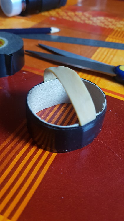

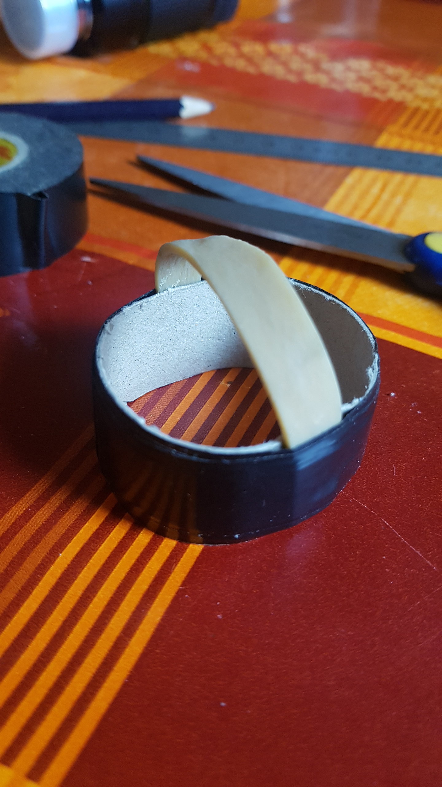

bon j'ai fabriqué un support en carton pour tester,
la webcam tient bien sur l'oculaire, reste plus qu'a essayer en condition réel

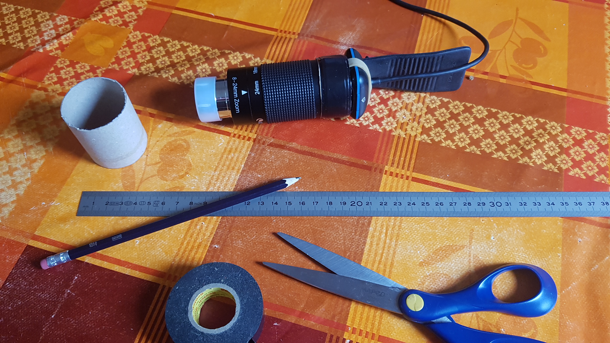

quelque photo des outils nécessaire:
C'est bien mais cela reste du bricolage en attendant un matériel conforme, il faut voir sur quelle marche on veut se mettre, ce que l'on recherche.;)
Un adaptateur en carton de rouleau de papier cul qui se fait la malle en pleine acquisition, je connaît bien et tu as ta vidéo qui présente une partie bien floutée!!!:D
Ceci dit, cela reste du bricolage d'hiver et rien de tel qu'un adaptateur métal où on peut y mettre des filtres.;)
Je pense que pour reprendre la photo en astro, il faut du matériel qui tient la route.:)
Modifié par deep impact
Oui le pense aussi qu'il vaut mieux vu la difficulté du terrain se donner les moyens d'avoir des objets stables et non incertains, ceci dit ouille21 a des bonnes idées, remarquable 👍

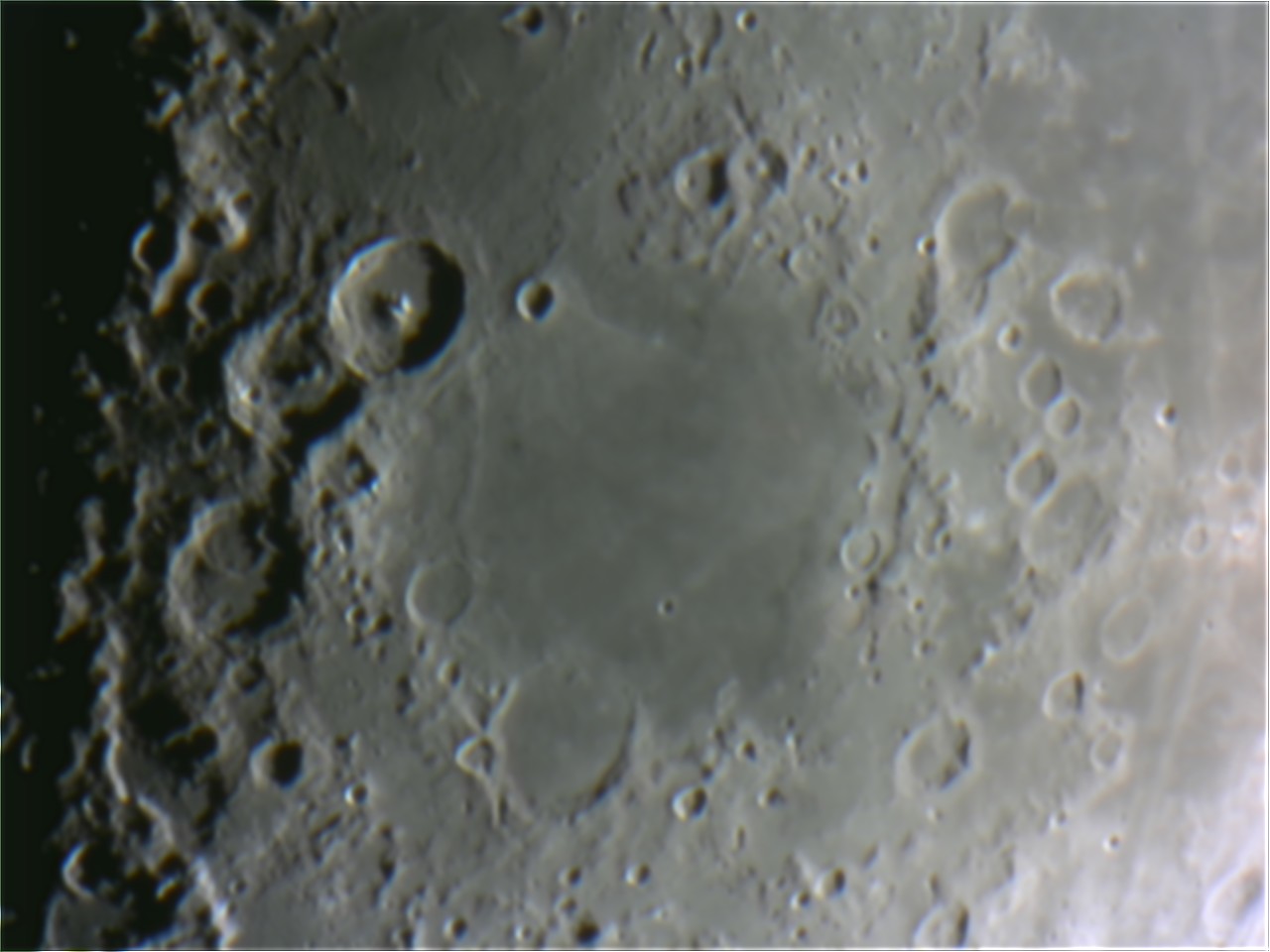

Avant d'acheter une gpcam3 224mc j'utilisais une webcam logitech c310 dont j'avais retiré la lentille et mis un bout de pvc au diamètre du PO.
Les résultats étaient pas dégueu pour une bête webcam et un 130/650.
oui sur la Lune, ça va, elle est haute, mais quand tu passes au planètes qui sont basses en ce moment, là c'est plus pareil du tout, c'est le jour et la nuit.
Je confirme. C'est pour ça que je suis vite passé à la gpcam. Mais bon, ça permet de se faire la main.

On peut pas mettre de filtre, c'est un rouleau de papier cul.:D
C'est surexposé et il n'y a pas de filtre IRCUT, on est en IR.
Mais c'est bien tenté.
